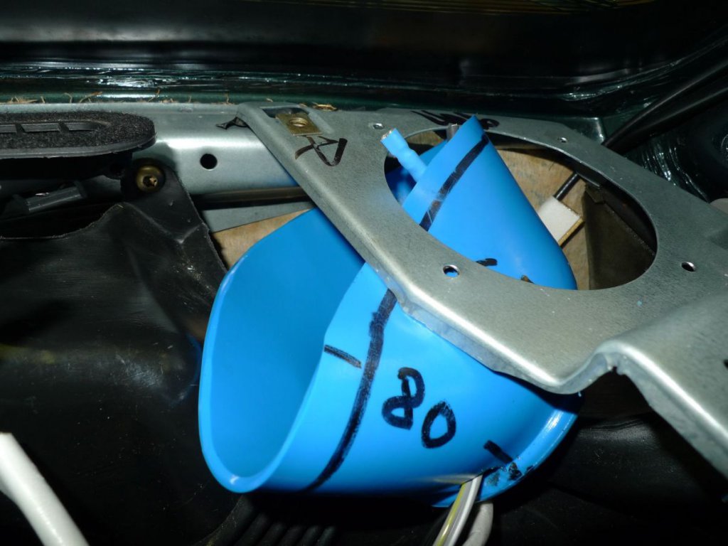

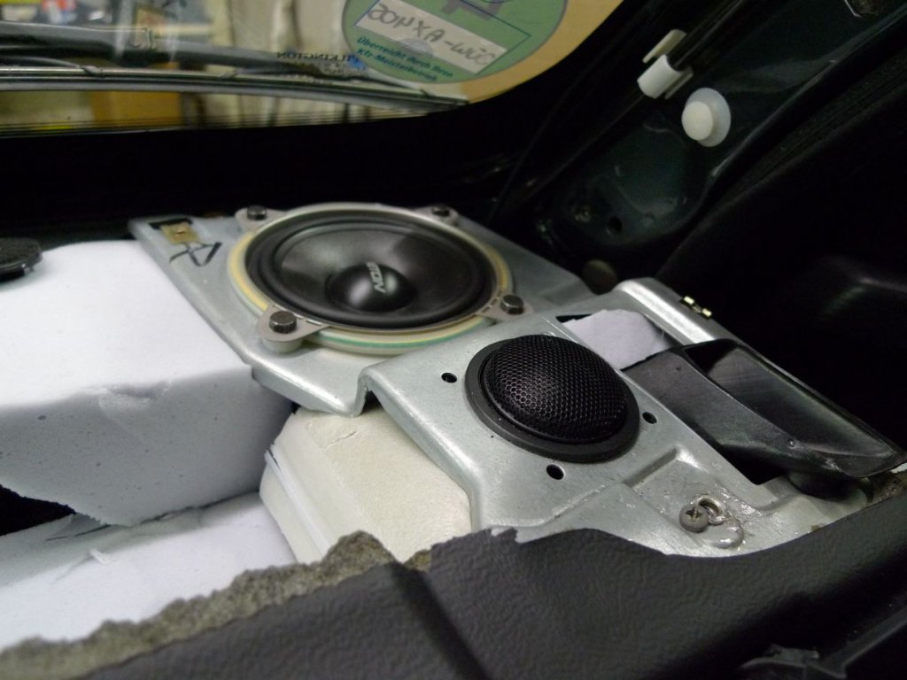

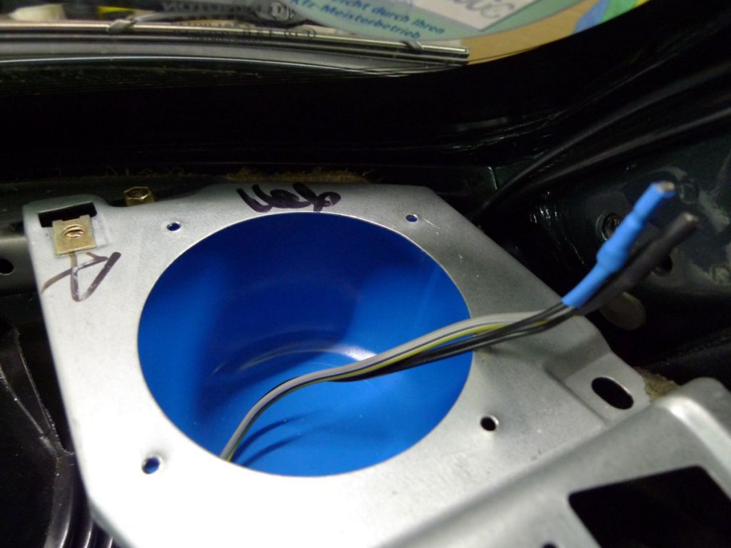

Achtung Josef meint mit 25 mm Hochtöner das Maß der Kalotte (er weist darauf auch ausdrücklich hin). Das Einbaumaß ist knapp 42 mm. Ich habe gerade vor wenigen Tagen die Vorderen gewechselt (mit den Hinteren habe ich gewartet, wie das Klangerlebnis ist, ich lass die Hinteren wie sie sind). Platz nach unten ist in der Regel genug. Was wichtig ist, ist nicht nur das Nennmaß des vorderen Bass/Mitte-LS von 100 mm, sondern das Maß des Käfigs, das ist das durchbrochene hintere Gehäuse des Lautsprechers. Hier ist der Originale leider etwas kleiner als die meisten auf dem Markt befindlichen Nachrüstsysteme. Daher ist der Hinweis von Josef, zuerst auszubauen und dann anhand der Alten zu kaufen sehr zu empfehlen.

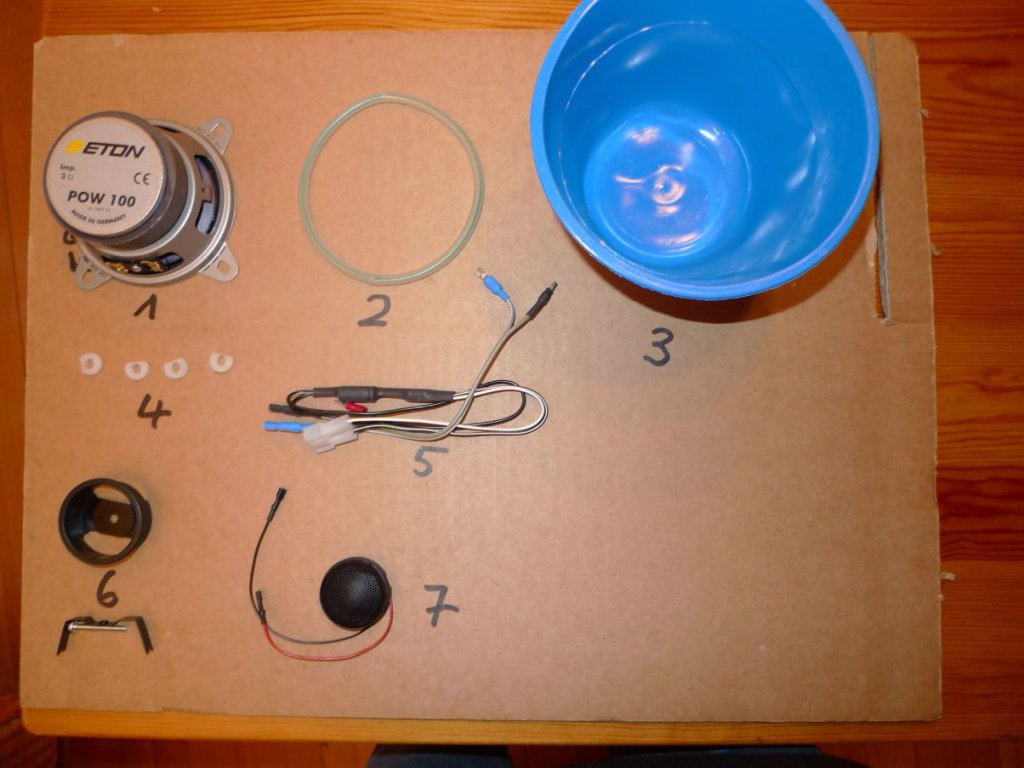

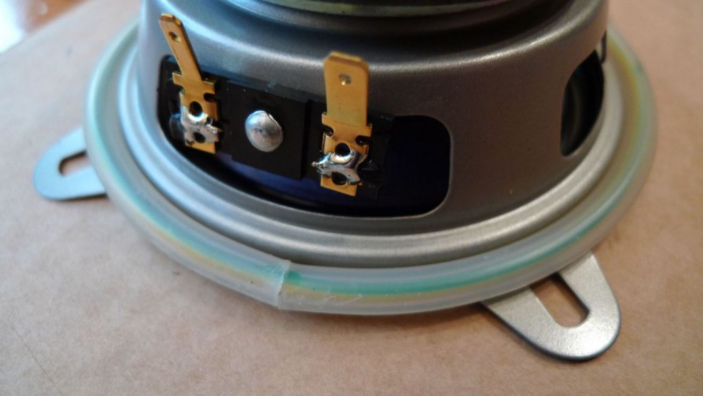

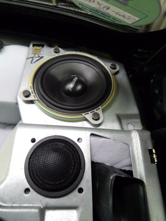

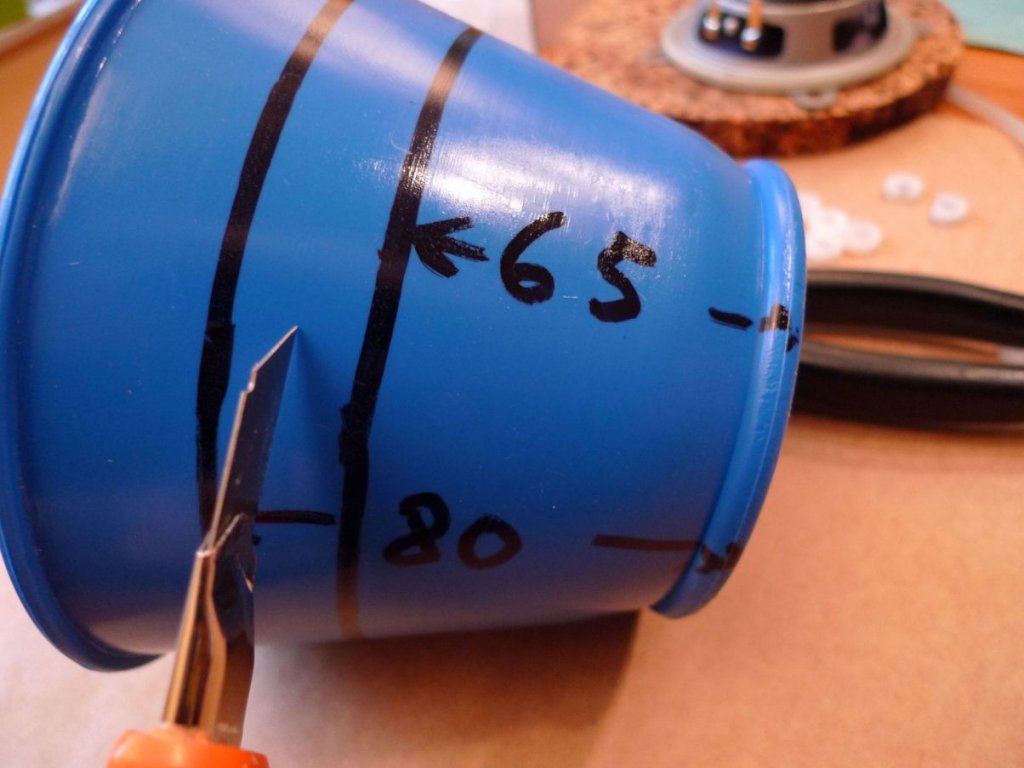

Ich habe die POW 100 von ETON verbaut und bin sehr zufrieden. Die Hochtöner haben ein separates Einbaurämchen aus Kunsstoff, das man im Durchmesser ca. 4-5 zehntel mm abraspeln muss, dann passen die perfekt. Der Bass/Mittel-Töner hat leider den etwas zu großen Käfig. Dadurch baut der Lautsprecher 5mm höher, was aber problemlos unter das Abdeckgitter passt. Da man den hinteren und vorderen Schallraum akustisch trennen soll, habe ich ein dickwandigen Silikonschleuch zu einem Ring geformt und zwischen LS und dem Blechträger des Armaturenbretts geklemmt. Zusätzlich habe ich auf anraten meines HIFI-Ladens unter den Lautsprecher quasi ein Gehäuse geklemmt, damit sich der Schall nicht im Labyrinth des Raumes unter dem Armaturenbrettes verliert. Als Gehäuse habe ich aus dem Baumarkt für 2-3 € ein flexibles Gefäß zum anrühren von Spachtelmasse genommen und entsprechend zugeschnitten. Das Ergebnis kann sich sehen bzw. hören lassen. Ich bin sehr zufrieden.
Ich werde in Kürze mal ein paar Bilder reinstellen, wenn es von Interesse ist.

Und hier die Bilder (angehängt):

Und hier die Bilder:
http://www.saab-cars.de/attachments/9000/109723-lautsprecher-ersetzen-p1090412k.jpghttp://www.saab-cars.de/attachments/9000/109722-lautsprecher-ersetzen-p1090414k.jpghttp://www.saab-cars.de/attachments/9000/109718-lautsprecher-ersetzen-p1090418k.jpghttp://www.saab-cars.de/attachments/9000/109721-lautsprecher-ersetzen-p1090415k.jpghttp://www.saab-cars.de/attachments/9000/109720-lautsprecher-ersetzen-p1090416k.jpghttp://www.saab-cars.de/attachments/9000/109719-lautsprecher-ersetzen-p1090417k.jpghttp://www.saab-cars.de/attachments/9000/109717-lautsprecher-ersetzen-p1090421k.jpghttp://www.saab-cars.de/attachments/9000/109716-lautsprecher-ersetzen-p1090423k.jpghttp://www.saab-cars.de/attachments/9000/109715-lautsprecher-ersetzen-p1090424k.jpghttp://www.saab-cars.de/attachments/9000/109714-lautsprecher-ersetzen-p1090426k.jpg

Sieht echt super aus! Daran könnte man sich orientieren!
