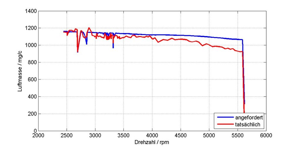

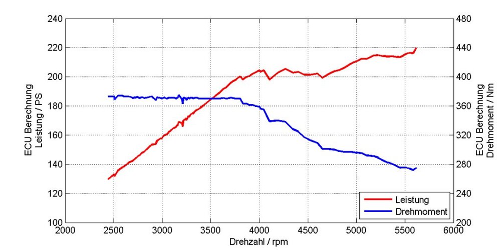

Mit Schätzungen meinte ich sowas:
[ATTACH]69191.vB[/ATTACH][ATTACH]69190.vB[/ATTACH]
Ist aus der T7Suite. Wenn ich es recht verstanden habe, dann ist das die berechnete Leistung, wenn die angeforderte Luftmenge dem Motor auch zur verfügung gestellt werden kann. Im falle von der Originaldatei sieht das ja vom Kurvenverlauf schon ähnlich zu der Strassenmessung aus, das Tuningfile sieht allerdings deutlich anders aus. Im netz findet man häufig Kurven die eher nach solchen Berechnungen aussehen.
Deswegen finde ich es wichtig dass es eine Messung ist. Klar werden sich so eine Strassenmessung und eine Dynomessung unterscheiden. Die Messungen unterscheiden sich aber auch von Dyno-Hersteller zu Dyno-Hersteller und erst recht von der Art des Dynos. Wenn man falsche Werte eintippt, wie etwa Trägheitsmoment beim ungebremsten Rollenprüfstand oder die Übersetzung bei der Strassenmessung, so kommen eben auch falsche Werte raus.
Die anhand der Luftmasse berechneten Kurven sind schon real, aber eben nicht im Fahrbetrieb. Wenn auf dem Motorprüfstand die Leistung und das Drehmoment eines Motors bestimmt wird, dann werden die Betriebspunkte der Volllastlinie zunächst 2-3 Minuten stabilisiert, und dann wird über 30 Sekunden der Wert gemittelt. So bauen sich stabile Druckverhältnisse auf. Solche "Kurven", die eigentlich aus diskreten, miteinander verbundenen Werten bestehen, finden sich dann in den Prospekten von Herstellern und Tunern.
Auf dem Leistungsprüfstand erfolgt der Drehmomentaufbau analog zum realen Fahrbetrieb verzögert, weil der Lader erst einmal seine eigene Trägheit überwinden und dann Druck aufbauen muss. Das Ergebnis sieht dann so aus wie bei gendzora. Hier ist anzumerken, dass das Auto Automatik hat und daher der Overboost soweit ich weiß gar nicht appliziert ist. Somit liegen fast 60 Nm mehr an als in der Serie. Die Leistung ist fast gleich. SKR schont halt den Turbo, zumal dieser einzelne Stammtischwert nichts über das Fahrempfinden im realen Betrieb aussagt.

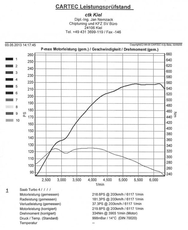

Das hast du wieder mal fein erklärt, Andreas. Thx :smile:
Die Verlustleistung ist in dem Diagramm von gendzora mit angegeben. Mit 29PS wirkt sie meines Erachtens auch realistisch. Und von so einer Kurve kann ich mit dem 2.0t nur träumen :-)

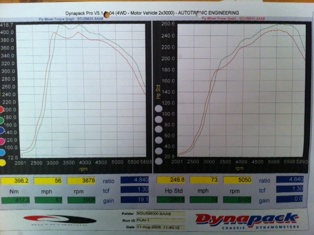

... von so einer Kurve kann ich mit dem 2.0t nur träumen :-)
Sollte auch für den B205 erreichbar sein.
Stimmt!
Stimmt!
Hui! Was muss man dafür alles machen? Nur die Auspuffanlage tauschen wird doch nicht reichen, oder?
Komplette Auspuffanlage ab Turbo (Ferrita, inkl. Race-Kat), 3,5 bar FPR, Software. War uebrigens auf meinem 2002er 9-5 mit Automatikgetriebe. In der Stadt und ueber Land sehr spassig, aber auf der Autobahn bei hohem Tempo liess sich der kleine Turbo halt nicht verleugnen.

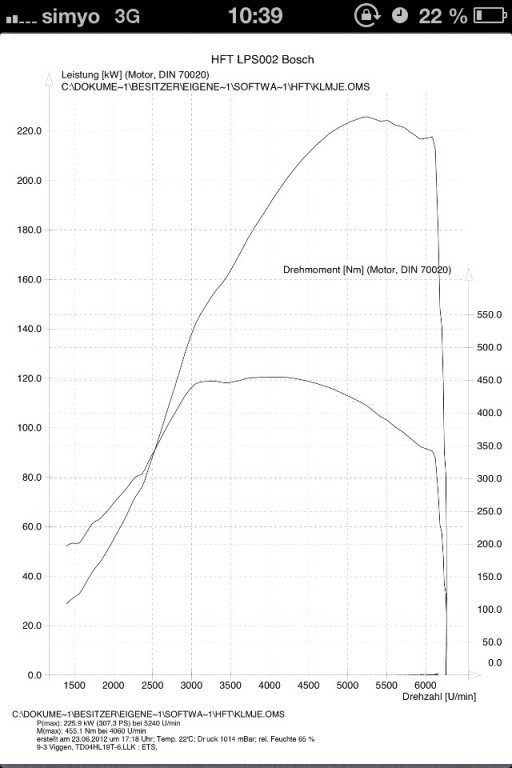

Meine letzte Messung bei HFT mit SKR aus 06/2012...
Details über den Umbau in meinem Thread...
[ATTACH]69411.vB[/ATTACH]
ImageUploadedByTapatalk1360662094.323849.thumb.jpg.ae1a330478a7a8dd3475ff4c00a52343.jpg
Hatte das Diagramm auch schon in meinem Vorstellungsthread. Vielleicht kann ja hier jemand etwas dazu sagen, oder wo das Problem liegen könnte.
Ich behaupte, dass er auf der Straße wesentlich mehr Leistung hat, hab da auch ein Video zu :biggrin:
http://www.saab-cars.de/attachments/hallo/112852t-9-3-aero-wow-img_0003.jpg http://www.saab-cars.de/attachments/hallo/112851t-9-3-aero-wow-img_0002.jpg
wenn du auf dem Prüfstand Probleme hast ... hast du das Tachosignal beachtet / Boost-Limmit im 1. / 2. Gang rausgenommen in der Software?
Grüße!
