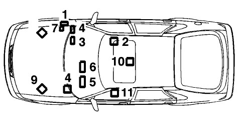

gemeint ist wohl das ICE, findest Du oberhalb des Relaishalters an der Lenksäule unter dem Armaturenbrett.
[ATTACH]68993.vB[/ATTACH][ATTACH]68994.vB[/ATTACH]
