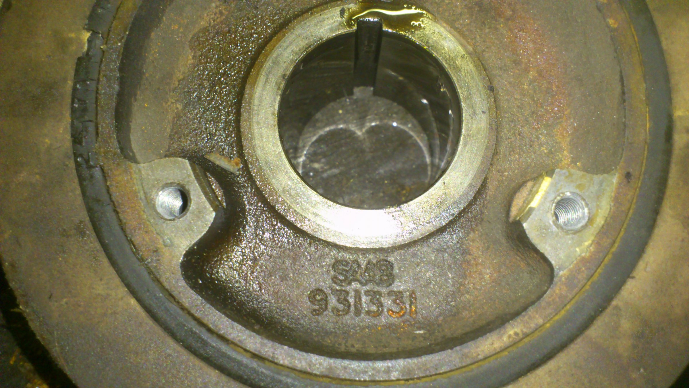

Zwei Gründe für einen neuen Thread. Ich habe in meinem (dem ex-Gerdschen) Fundus eine Riemenscheibe gefunden, die ganz sicher von einem 9o1 stammt, aber deren Nummer nirgends (?) zu finden ist. Auf der Scheibe steht: 931331 - und zweitens: da wir so etwas noch nicht im Forum haben und Riemenscheiben meistens neu nicht mehr lieferbar sind und dennoch in die Rubrik Verschleißartikel gehören; hat mal jemand von den Spezialisten Lust dazu, eine Kompatibilitätsliste (inklusive i zu Tu) mit allen alten und neuen Nummern zu erstellen? Es gab ja wohl nur zwei verschiedene Aufnahmen über die Jahre (?). Das fehlt jedenfalls in unserer KB.

@hft: du weißt auch nicht, wofür die 931331 passt? Ist 'ne Zweispurige mit unterschiedlichen Diametern...

H-Motor Mj 81-83... hätte ich jetzt Deinem Fuhrpark eher weniger zugeordnet

@hft: Dachboden... ehemals "Abensberger Gruft". 8v TU Sammelsurium der ersten Generation. Wenn Du's mal brauchst, weißt Du jetzt, wo Du's findest :smile:

Hast du bei dem Bild der Riemenscheibe mal auf "enlarge" geklickt? Der Schwingungstöter ist rissig.

Macht denn nun einer die Liste? Ich habe leider kein EPC/WHB etc. und die Arbeit wäre sehr mühsam... Allein die Tatsache, dass die Saab-Teilenummern um die letzte Stelle beraubt auf der Hardware stehen, war mir neu...
