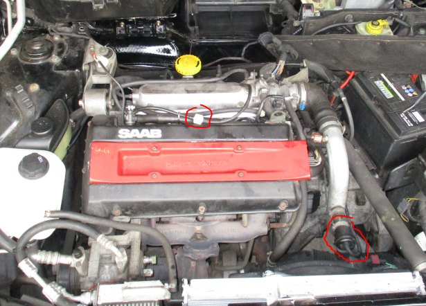

Ich kann mit meinem Equipement nicht viel hören, aber hast du die Verschlauchung im Motorraum schon geprüft?
Das (weiße) Ventil zwischen Ventildeckel und DK darf nur zur DK hin durchlässig sein, sonst geht dort Ladedruck verloren, und wenn der Schlauch ab ist, machts auch Geräusche.
Reduzierter Ladedruck kann auch an einen defekten Bypassventil liegen, das ebenfalls Geräusche verursachen kann.
Fehlender Ladedruck und Miß-Geräusche beim Beschleunigen...schreit förmlich nach Undichtigkeiten im Ansaug-Ladedruckbereich.
Gerissene Ladedruckschläuche, herausgefallener Stutzen vom Leerlaufregelventil am Drosselklappengehäuse, usw.
Ansonsten kenne ich Turbolader, die immer schon gepfiffen haben...und andere eben nicht. Da kann man also nicht unbedingt von einem Laderschaden reden, wenn der Lader pfeifft.
Also erstmal nach Luft-Leckagen suchen, bevor man den Lader weiter untersucht.

- das weiße Ventil kann ich bedenkenlos abziehen und durchpusten, sprich, ich muss nicht die Leitungen verstopfen weil eh Luft durchläuft, korrekt?
- bitte schaut auch einmal auf dieses Video, ist es normal, dass das Teil so locker da drauf sitzt? https://www.youtube.com/watch?v=VtfJRKyKp14
Ja.
- ... ist es normal, dass das Teil so locker da drauf sitzt?
Ja, schon. Solange da keine Falschluft reinkommt, ist's gut.
Das weiße Ventil muß in Richtung Ventildeckel sperren! Darf also nicht in beide Richtungen durchgängig sein.
Die Gummibuchse ist ein bißchen weich geworden...kann man bei Gelegenheit mal erneuern, ist aber nicht akut.
