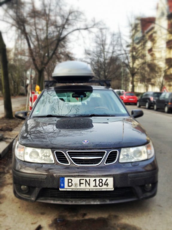

Ich geniesse erstmal meine erste (richtige..lange) Fahrt.. schade das meine erste Fahrt gleich mit Dachbox ist....
Ein schönes Wochenende allerseits!!!
[ATTACH]69884.vB[/ATTACH]
Kauf Dir ein gutes gebrauchtes, überholtes oder neues Getriebe. Wenn Du dann die Kettenkur machen lässt, dann kommt das Getriebe sowieso raus und Du machst alles in einem Zug.
Immer noch das alte Kennzeichen vom Vorbesitzer...also wirklich:smile:
