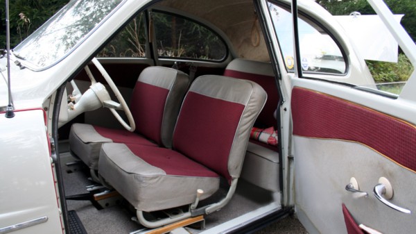

Bei meinem 93B waren die Sitzbezüge vollkommen durch. Ich habe einen Sattler gefunden, der mir die Sitze und die Türpappen unter Verwendung der noch brauchbaren alten Teile neu bezogen hat. Es kam mir dabei auf den grauen gemusterten Kunststoff der Sitze, den roten Kunststoff der Rückseite der Sitzlehnen und den goldfarbenen Keder für die Türpappen an. Der original gemusterte Stoff für Sitze und Türpappen war damals nicht zu bekommen (später gab es ihn mal beim schwedischen Saab-Klub), deshalb habe ich bei einem gut sortierten Autostoff-Händler (Münchner Autostoffhandel - www.mah.de) gesucht und dort einen Stoff vom Mercedes W 124 gefunden, der in der Farbe fast perfekt ist und als einzigen Mangel ein etwas anderes Karo-Muster aufweist, was aber nur dem Intimkenner auffällt. Der Autosattler hat mir die Bezüge mit dem neuen Stoff für einen vernünftigen Preis wieder zusammengenäht und ich finde das Ergebnis sehr überzeugend. Positiv auf den Preis hat sich natürlich ausgewirkt, dass die alten Teile wiederverwendet werden konnten bzw. im Falle des Stoffes als Muster für den neuen Zuschnitt dienen konnten, so dass langwierige und kostenintensive Maß- und Anpassungsarbeiten nicht erfürderlich wurden.

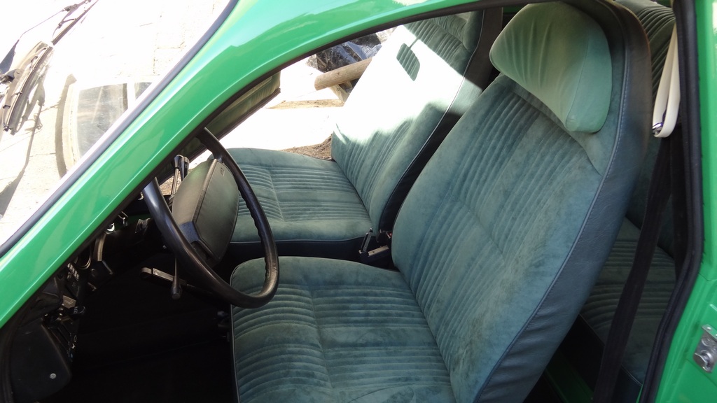

Dann habe ich mit meinem Sattler ja Glück gehabt. Deuuutlich unter dem u.g. Preis. Etwas mehr als 1/3 incl. Aufpolstern. Die Nähte laufen exakt wie im Original. Das Ganze in Alcantara, da kein anderer passender Stoff verfügbar war. Die Sitze sind wirklich bequem jetzt.
