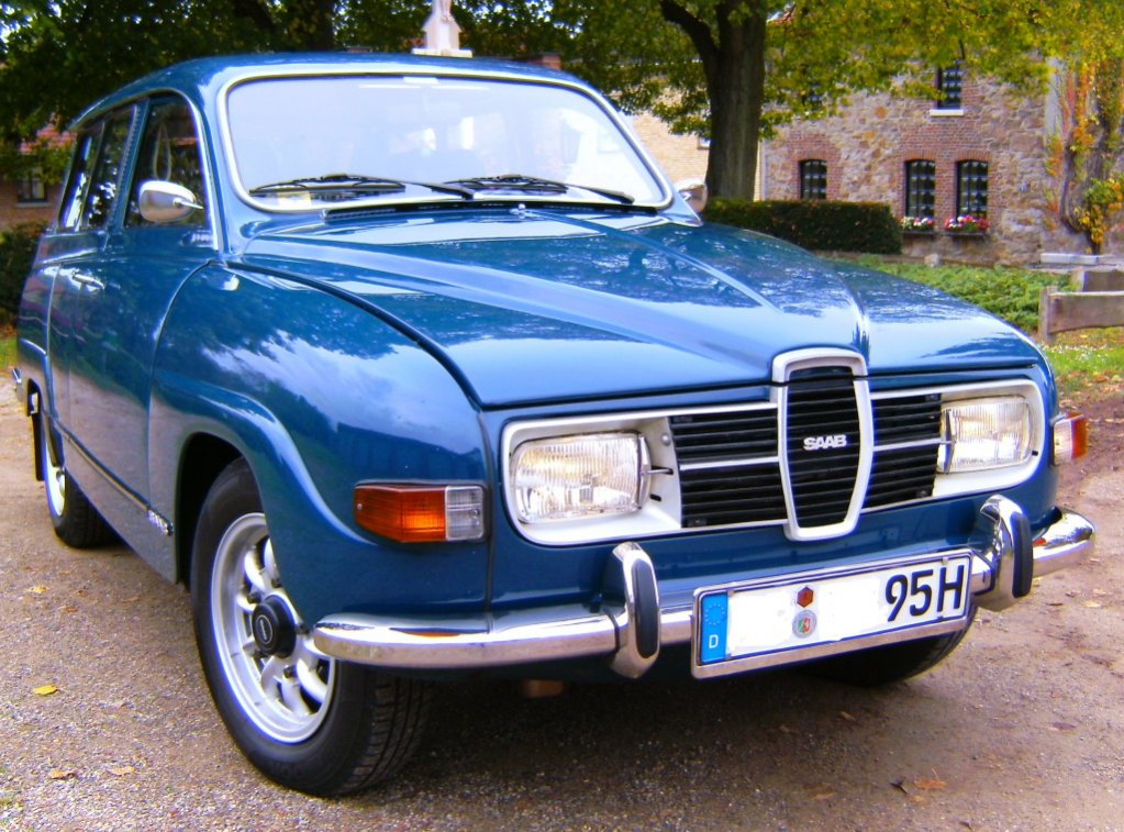

jep, dein 95 ist wirklich ein Traum!
Danke für dein Angebot, komme ich gerne drauf zurück. Dir gehört der blaue 95er aus der Oldtimer Praxis? Sehr schönes Teil, der Bericht war mit ein Grund das der Saab mit in die Auswahl kam. Die Sitze sind nicht Orginal? Erklär mal.
Gruß Stefan
Die Sitze sind auf jeden Fall mit Leder bezogen worden das gabs im 96 nie serienmäßig. Oder es sind welche aus einem frühen 900er eingebaut, schau mal nach wies um die Sitzschienen bestellt ist, sieht das "gefrickelt" aus?? Ja der blaue aus PO.P. ist meiner
