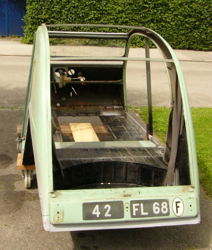

Sacit: "Erinnert mich irgendwie an meine Enten-Restaurierung..." Mich nicht. Meine Entenrestaurierung war dagegen einfach. Zwar extrem viel Rost, aber kleine Teile alles verschraubt und bestens zugänglich ... Die Ente hatte zuletzt in Frankreich als Hühnerstall gedient und sah auch so aus und roch auch so.
Aber Sacit: Citroen und Saab - Dein Name deutet darauf hin - gehören in eine Hand. Das waren mal die innovativsten Hersteller Europas. Und beide sind zugrunde gegangen, weil sie den damaligen Bauernautos wie VW und Mercedes zu weit voraus waren.
In diesem Sinne, let the old times roll!
Aber Sacit: Citroen und Saab gehören in eine Hand. In diesem Sinne, let the old times roll!
