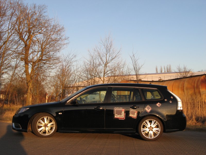

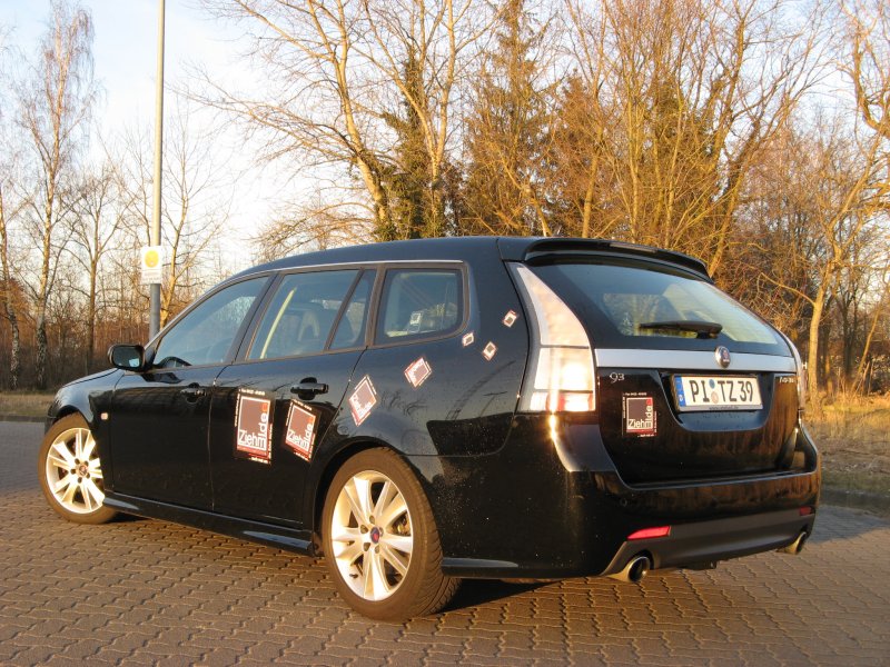

Ich habe heute auf Sommerräder umgebaut! Habe ich es geschafft? Bin ich Erster?
Schon klar: Jetzt kommen Kritiker, die sagen werden, dass es noch zu früh ist! Es könnte noch Schnee geben!
Ist mir auch klar!
Aber ich konnte die schwarzen Stahlfelgen einfach nicht mehr ertragen und heute war so schöner Sonnenschein...
Und da ich die Sommerräder heute eh mit in der Firma hatte, um sie zu prüfen, hatte ich sie eh in den Händen und dann konnte ich einfach nicht anders.
Und da ich nur ca. 400 Meter bis ins Büro habe fahre ich auch viel Rad. Im Notfall bleibt er halt in der Garage.
Der Andere hat ja noch Winterschlappen....
Apropos "prüfen": Vor ziemlich genau einem Jahr, bei der Probefahrt beim Händler, bemängelte ich eine Unwucht zwischen 80 und 120 km/h.
Daraufhin wurden die Räder gewuchtet. Es war besser, aber immer noch nicht gut.
Dann habe ich die Räder beim Reifenfräckel erneut wuchten lassen. Brachte aber nix. Es hieß dann, es müsse einen anderen Grund haben, Bremsen, Antriebswellen, Getriebe oder so in die Richtung.
Als ich dann im Oktober auf Winterräder umbaute, war schlagartig Ruhe - absolute Laufruhe!
Daher habe ich die Sommerräder heute mit in die Firma genommen, dort haben wir ein nagelneues digitales Wuchtgerät:
Vorne beide absolut perfekt gewuchtet. Hinten links auch perfekt. Aber hinten rechts?!?!?! Heieieieieiei.... eine Katastrophe!
Dort haben wir dann zunächst alle Gewichte entfernt und erneut geprüft: Perfekt! Ohne jedes Gewicht absoluter Rundlauf!
Jetzt läuft er endlich richtig gut! Die Frage, warum das Rad ohne jedes Gewicht völlig rund läuft und vorher über 70g drinhingen, werde ich wohl nie beantwortet bekommen...
Nun kann der Sommer kommen!
