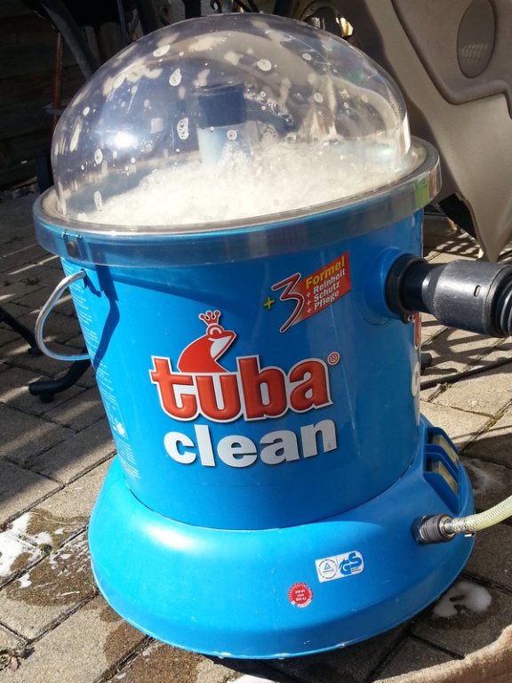

So, heute weitergemacht. Erstmal in den Baumarkt, ein Sprühextraktionsgerät (Teppichreiniger) ausleihen. Hat ganze 6 Euro gekostet. So ein kleiner R2D2:
[ATTACH]71059.vB[/ATTACH]

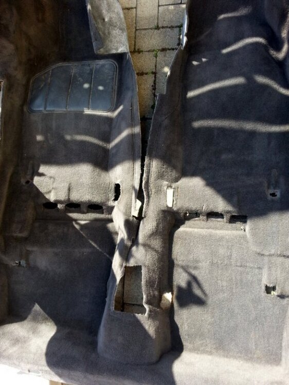

Diesen mit einer Mischung aus Wasser und All Purpose Cleaner (10:1) gefüllt. Und damit die Teppiche behandelt:

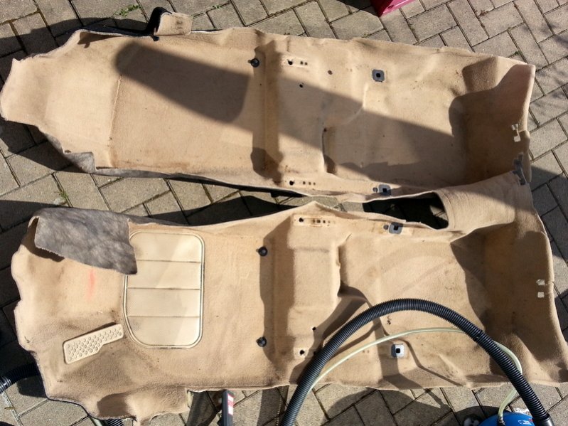

[ATTACH]71060.vB[/ATTACH][ATTACH]71061.vB[/ATTACH]

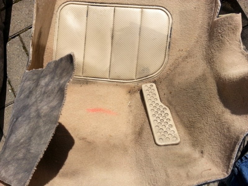

Den hellen, den ich am WE aufgetan habe...
[ATTACH]71062.vB[/ATTACH]
... und meinen alten schwarzen.
Dann noch die ganzen Stoffteile der Tür- und Seitenverkleidungen.

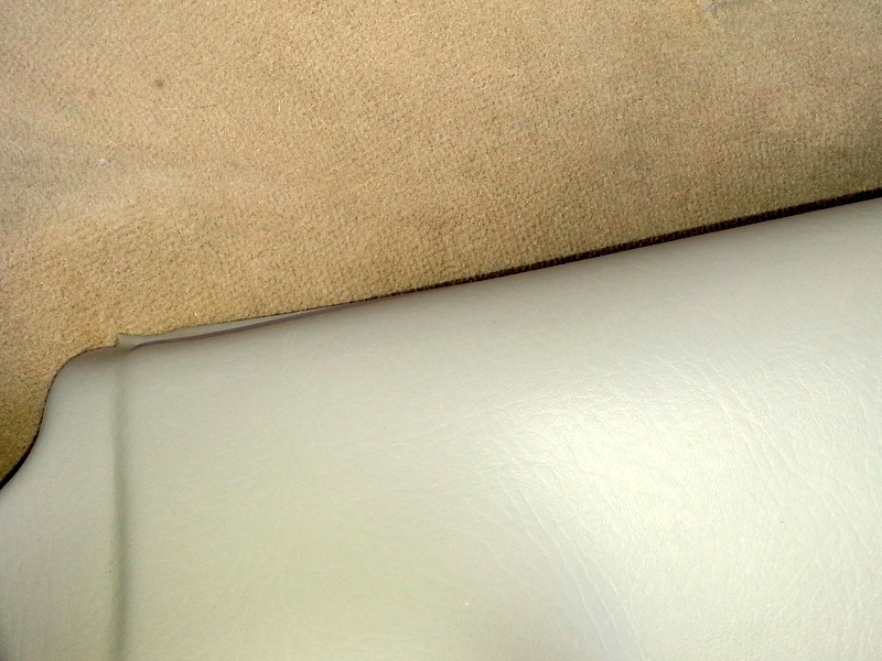

Hat auch soweit alles ganz gut geklappt, selbst der helle Teppich ist erstaunlich gut geworden. Nicht wie neu, aber durchaus akzeptabel. Nur leider habe ich dabei endgültig festgestellt, dass ich den eigentlich nicht nehmen kann, weil einfach die Farbe nicht stimmt. Der helle Teppich stammt aus einem viertürigen 93 mit Automatik. Offenbar wurde im viertürigen 93 ein anderes Beige verwendet als im 902 Cabrio. Jedenfalls passen die Farben überhaupt nicht, wie man auf dem folgenden Bild erahnen kann:
[ATTACH]71063.vB[/ATTACH]
wobei es in Wirklichkeit noch viel schlimmer aussieht, also die Farben noch weniger passen. Ok, die Form ist auch nicht ganz passend, aber das wäre gegangen, die Unterschiede sind im Wesentlichen unten den Sitzen. Stammt halt aus einem 93, der zwar die gleiche Bodengruppe, aber z.B. andere Sitzschienen und andere Belüftungskanäle hat. Aber das hätte ich wohl irgendwie passend gemacht, nur die Farbe, also das geht so nicht. Daher mein Aufruf (den ich gleich auch noch mal unter Gesuche einstellen werde): Hat jemand einen passenden Teppich? In dem Sand-Grau-Beige für das 902 Cabrio (MJ 95)?

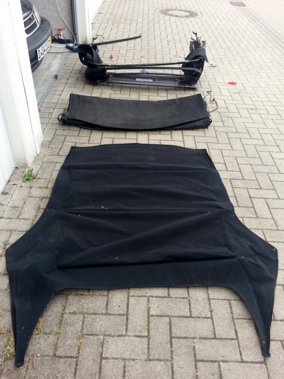

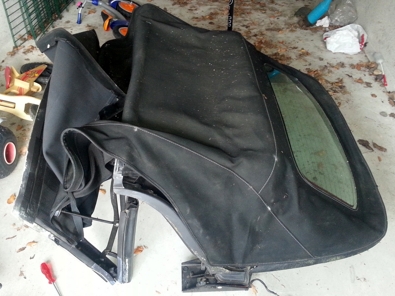

So, heute habe ich mich mal um das neu erworbene Verdeck gekümmert.
[ATTACH]71075.vB[/ATTACH]
Zunächst habe ich es von dem defekten Gestänge abgebaut. Eigentlich keine große Herausforderung. Allerdings war es an einigen Stellen geklebt, dort brauchte es etwas länger bis ich es ab hatte.
[ATTACH]71076.vB[/ATTACH]
Dann auch noch den Dachhimmel abgebaut.
[ATTACH]71080.vB[/ATTACH]

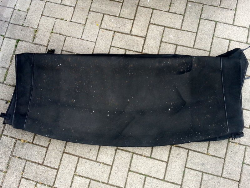

Dann habe ich begonnen, es zu säubern. Der Stoff ist zwar in gutem Zustand ohne Risse, die Nähte sind alle heil etc. etc., jedoch ist es saudreckig:
[ATTACH]71082.vB[/ATTACH]

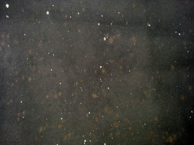

Und diese Flecken sind hartneckig, wie ich anschließend feststellen musste. Ich habe zunächst das ganze Verdeck schön nass gemacht (Gartenschlauch). Dann APC in Mischung 1:4 drauf gesprüht und mit einer weichen Colourlock-Bürste eingearbeitet. Zunächst in der Faser-/Webrichtung des Stoffes um das Material zu schonen. Leider mit sehr sehr wenig Erfolg. Anschließend habe ich versucht, die Flecken mit kreisförmigen Bewegungen der Bürste herauszubekommen, die Bürste ist weich, daher habe ich das riskiert. Erfolg? Leider nur sehr eingeschränkt, sobald das Verdeck etwas trockener wird, kommen die Flecken wieder durch. Ein spezieller Verdeckreiniger (von 303) zeigte ebensowenig oder eigentlich noch weniger Erfolg. Ehrlich gesagt, bin ich momentan etwas ratlos, ich überlege, ob ich das Verdeck einfach wieder neu schwarz einfärbe in der Hoffnung, dass die Flecken damit weniger deutlich sichtbar sind. Gute Tipps und Erfahrungen sind herzlich willkommen!

edit: könnte sein, das die Flecken Schimmel ist?
Alles, was Du nach zweifachem Einweichen mit Persenning-Reiniger von AWN nicht gelöst bekommst, IST Schimmel... Ob es dann heißt: Färben, oder Ersetzen, bleibt Dir überlassen... Ein paar hartnäckige Flecken ignoriere ich seit zwei Jahren und kaschiere mit Imprägnierung. Erst wenn die äußere Haut mehr als marginale Fehler zeigt, lass ich mich zur Erneuerung hinreißen...
Ja, das Zeug von Renovo werde ich mal testen. Ob es sich um Schimmel handelt? Bin mir da zwar nicht 100% sicher, vermute aber, dass es etwas anderes ist, sieht eher aus, als ob das Verdeck Spritzer von irgendwas hellem abgekriegt hat. Ich denke, wenn es morgen trocken ist und etwas besser aussieht als vorher, werde ich es mit einer zweiten Runde APC versuchen.

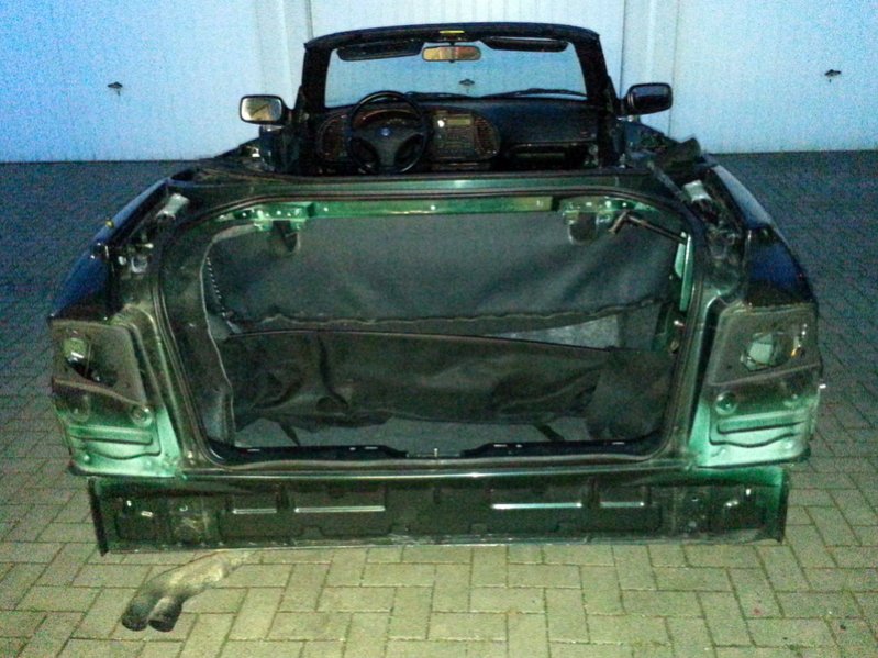

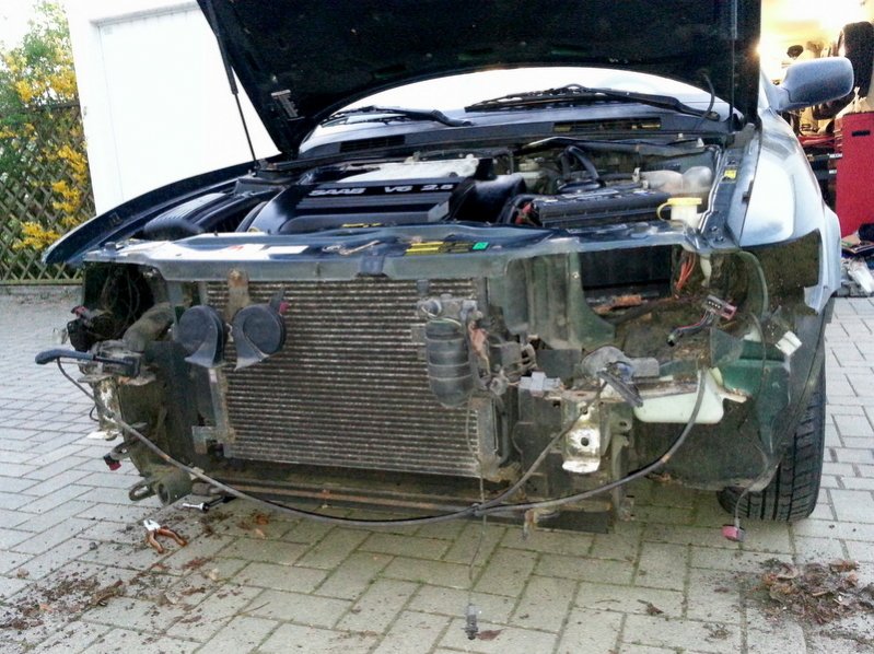

Heute ging es vorn weiter. Grill, Scheinwerfer, Stoßfänger runter. Dann sieht ein 900 II so aus:
[ATTACH]71109.vB[/ATTACH]

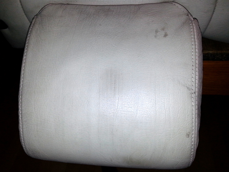

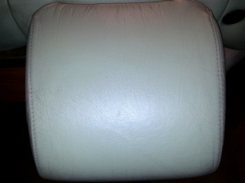

Heute bin ich nur kleine Schritte weitergekommen. Erst habe ich angefangen, an meinen gestrigen Spachtelarbeiten zu schleifen, dann hat es angefangen zu regnen und in der Garage ist es dafür zu eng. Dann später habe ich mich der Rückbank zugewandt und diese nach bewährtem Muster (APC 1:4 und Schmutzradierer, es handelt sich bei der Rückbank schließlich um Kunstleder) gereinigt.
Ich finde, die Reinigung hat sich gelohnt.

Hast du für solche Flächen (abwaschbar) den "weißen Stein" probiert?
Ist nicht so aggressiv aber trotzdem hervorragende Ergebnisse auf allen nicht saugenden Oberflächen.

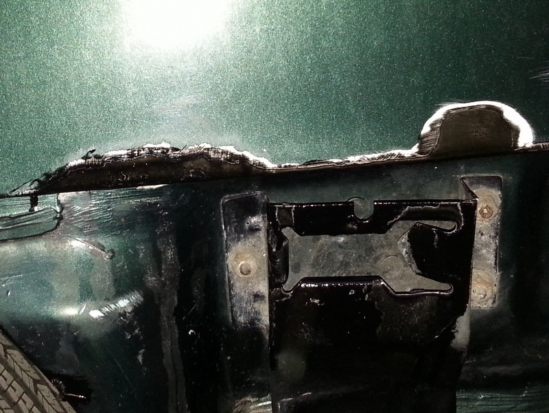

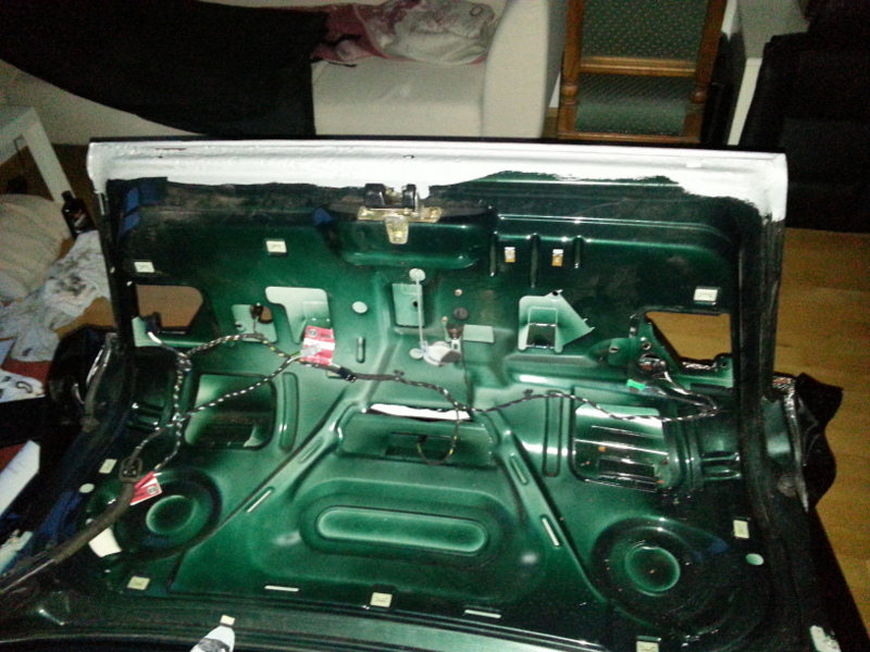

Habe mich heute mal dran gemacht, das Folieren auszuprobieren. Getestet an meinem Kofferraumdeckel. Den habe ich auseinandergenommen, also Lampen etc. abgebaut. Dabei bin ich dann leider erstmal auf ein weiteres Rostnest gestoßen, gut versteckt über der mittleren Abdeckung zwischen den Lampen:
[ATTACH]71148.vB[/ATTACH]
Wie immer, losen Rost runter und ordentlich Owatrol Öl drauf.

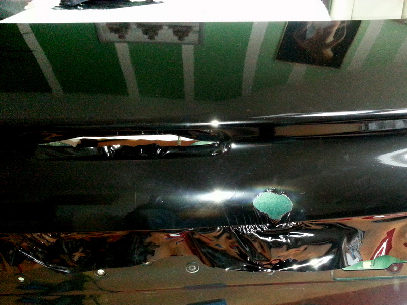

Dann habe ich mich dran gemacht, den Deckel zu folieren. Hat sogar nach etwas probieren ganz gut geklappt. Nur leider bin ich am Ende einmal mit dem Fön zu nah an die Folie gekommen. Und schwupps war ein Loch in der Folie:
[ATTACH]71149.vB[/ATTACH]
Also muss die ganze Folie noch einmal runter und neue Folie drauf, zum Glück habe ich beim Kauf etwas Reserve eingeplant...

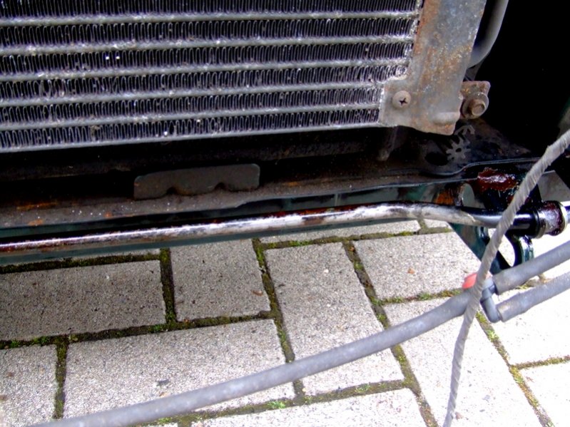

Respekt. Beachte besonders die Servolenkungsleitung vorne unterm Kühler - direkt entrosten + lacken - das wird sonst irgendwann ein Problemfall!
@gearhead: Danke für den Tipp, ich schaue mir die Leitung nachher gleich mal an!

ja die Leitungen vorne im Bereich Vorderwagen sind oftmals beim 900II und 9-3I ein echtes Problem bzgl Durchrostung!!!
Da Du alles ab hast, kannst Du da ja echt entspannt arbeiten und bei Deinen Kenntnissen werden die Leitungen so, dass sie noch lange lange halten werden.
Viel Erfolg.
Ja, dank des Tipps von gearhead habe ich mir denn heute auch direkt die Leitung vorgenommen und dabei auch gleich allen Rost am vorderen (Hilfs?)Rahmen beseitigt:
[ATTACH]71160.vB[/ATTACH]
Jetzt sieht die Leitung wieder gut aus und wird sicher noch lange halten.

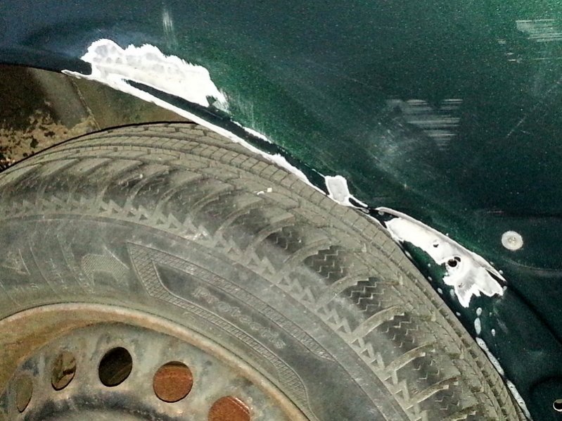

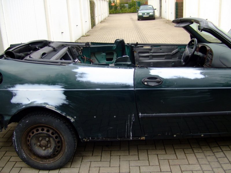

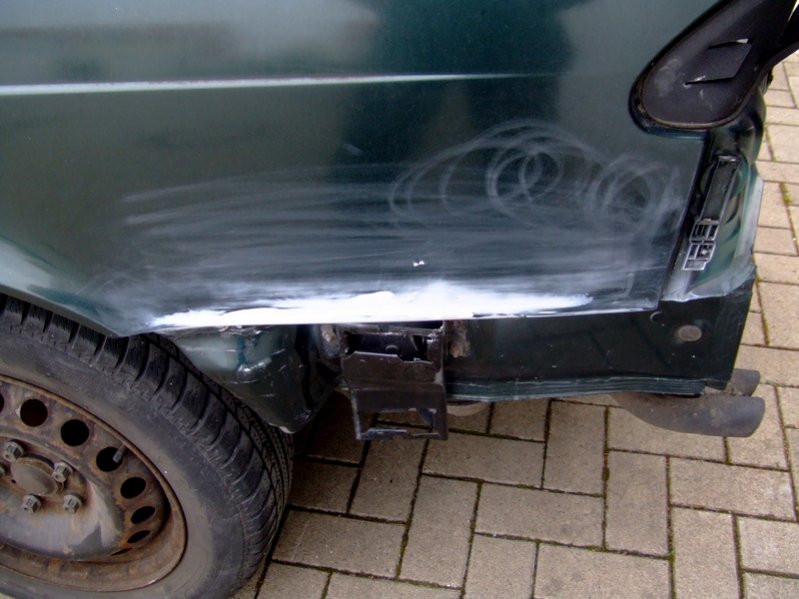

Dann habe ich mich dem (meinerseits) verhassten Spachteln und Schleifen zugewandt. Ca. 80% habe ich heute erledigt.
[ATTACH]71161.vB[/ATTACH][ATTACH]71162.vB[/ATTACH]
Die Dellen hätte ich - wenn ich es hätte lackieren wollen - vermutlich nicht so zugespachtelt, da ich bedenken gehabt hätte, ob der Spachtel später reißt. Aber da ja Folie drüber kommt, dürfte das nicht das riesen Problem werden - zumindest bin ich guter Dinge, dass man es nicht sieht, selbst wenn da was reißen sollte.

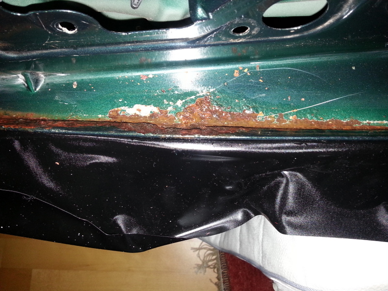

Die Türen habe ich anschließend noch abgebaut, sind ja nur 3 Schrauben und der Stecker, damit ich die in Ruhe liegend bei Zimmertemperatur im Haus folieren kann. Außerdem komme ich so an die Einstiege besser ran, die sollen ja auch schwarz werden. Leider habe ich unter der Beifahrertür auch noch Rost gefunden... so ist das halt. Die Spiegel sind auch schon ab, jetzt frage ich mich nur noch, ob ich mir auch die Arbeit machen soll, die Türgriffe abzubauen, das scheint etwas aufwändiger zu sein.
