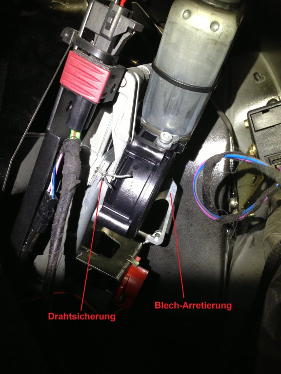

Es war definitiv der Motor (Notenriegelung) nicht richtig eingerastet .
Obwohl diese von mir gar nicht betätigt wurde. Deshalb habe ich da auch nicht genau untersucht.
Da hat schon mal jemand gebastelt. Eigentlich sollte der Motor ja wenn man die betätigt nach rechts weg schwenken ....
geht bei mir aber nicht weil jemand eine Drahtsicherung eingebaut hat die den Motor an der Getriebeplatte hält.
Somit sah der fest montiert aus. Das Blech das durch den Seilzug zur Entriegelung dient war nicht ganz arretiert .... das konnte Ich aber erst während der Fahrt in die richtige Position bringen.
Darauf wurde ich aufmeksam als ich versuchen wollte ob das rattern weg ist wenn ich den Motor während des Betriebs ans Getriebe drücke. Je
Jetzt Ist dieser Punkt zu 100% OK alles fährt und schliest und öffnet wie es soll.

an Bantansai:
[ATTACH]70246.vB[/ATTACH]
Die angebrachte Drahtsicherung hielt den Motor am Blech er konnte nicht nach rechts schwenken.
Die Blech-Arretierung war im oberen Bereich ca 5mm weiter rechts und lies sich nicht nach links bewegen.
Der Motor Ratterte im letzten bereich beim schließen der Verdeckklappe.
Bei laufendem Motor dann das Arretierungsblech ca 5mm weiter nach links drücken können (Bildposition)
und das Rattern war weg.
Der Motor war nicht richtig arretiert ...wurde aber nicht bemerkt weil er durch die Drahtsicherung ganz am Getriebe anlag.

Das versteh ich gerade nicht richtig, was du meinst... :confused: Der Motor hört +1 bzw. -9 vor dem mechanischen Endpunkt auf zu laufen - den Rest macht die Schwerkraft + Spiel, wenn ich das richtig verstanden habe.
Ja, selbst während Nicht-Winter war ich erstaunt, dass meine Überlappwerte beim 2. Mal anders als die ursprünglich einprogrammierten waren, aber die Endpunkte stimmten, wenn ich mich richtig erinnere. Hatte zunächst gedacht, ich hätte mich beim Programmieren doch geirrt - scheint aber nicht so zu sein. Wird wohl öfter mal 'ne Tech2-Session angesagt zu sein... :redface:
Sind eben olle Potis - womöglich ändern sich die Werte durch Temperaturwechsel, Dreck... doch mehr als man glaubt.
Es beruhigt zu wissen das die warscheinlichste Ursache eine ist die einfach so kam .
Es ist ja immer etwas blöd wenn man was Repariert hat ohne den eigentlichen Fehler zu sehen .
Werte kann Ich ja nicht auslesen.
Jetzt funktioniert alles wieder super und Ich werde berichten falls sich zu dem Thema noch was tut.
Ich Danke allen nochmals für die tolle Unterstützung hier ... ohne Euch wäre mein Dach bestimmt nicht so schnell wieder gelaufen.
