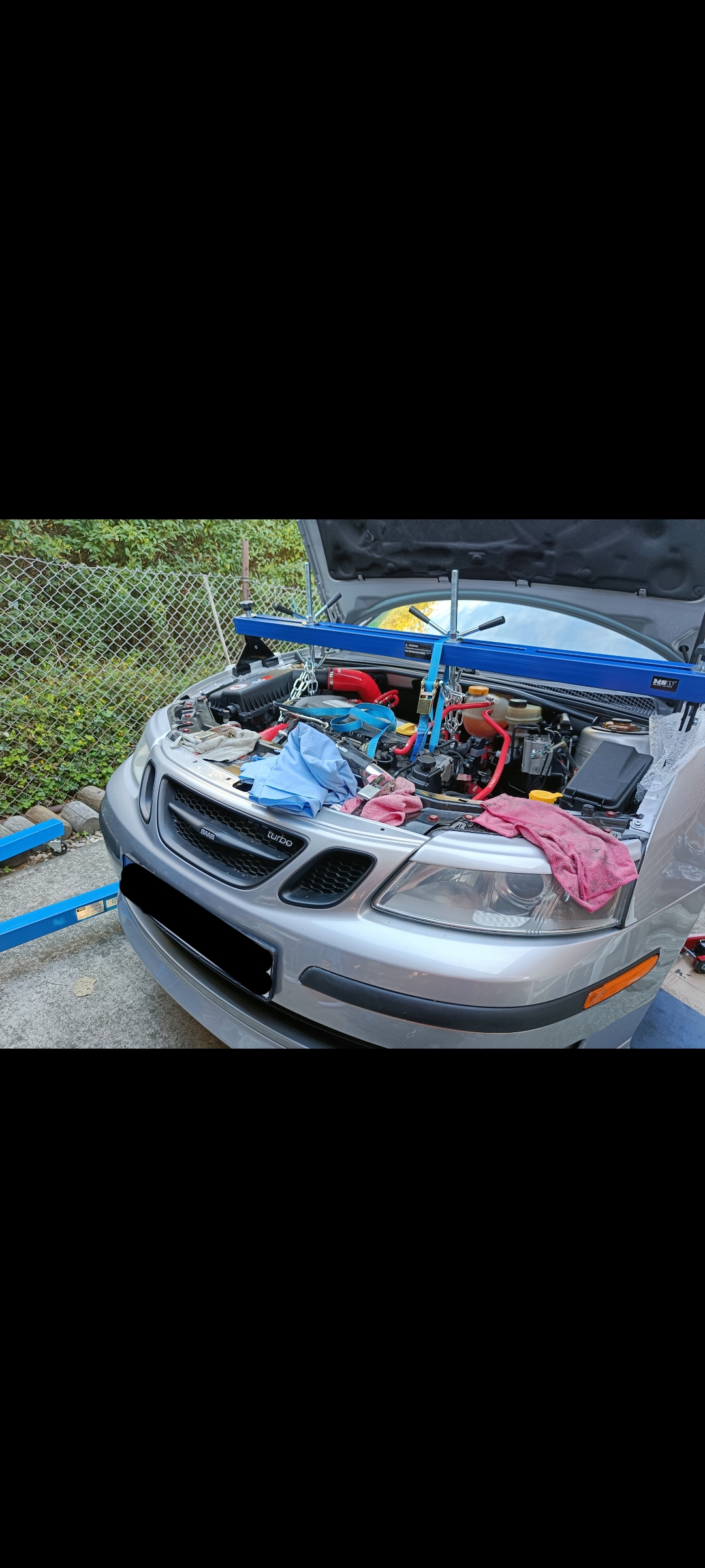

Voraussetzung ist tatsächlich eine Motorbrücke sonst fällt dir der Block auf den Kopf. Aber aufpassen, die wenigsten haben die notwendige Spannweite.
An der ganzen Maßnahme hängt ja auch etwas mehr dran z.B. Ausrücklager, Kupplung mit Kupplungsautomaten, WDR Kurbelwelle gleich mit. Ggf. die WDR vom Getriebe an den Antriebswellen auch noch (die benötigten wenn's schlecht läuft richtig Zeit).
Neues Getriebeöl, entlüften, Hilfsrahmen lackieren etc.
Nun habe ich noch ein wenig mehr gemacht, da ich ein EMS mit 9-5 Aero Kupplung verbaut habe, macht den Kohl aber auch nicht mehr fett denke ich.
