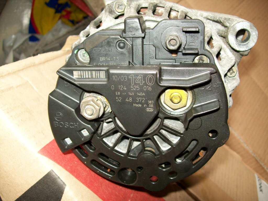

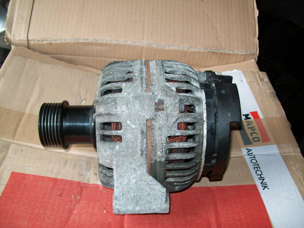

deine lima sollte so aussehen...
[ATTACH]70579.vB[/ATTACH][ATTACH]70580.vB[/ATTACH]
merkwürdig ist das deine CE leuchtet und TECH 2 keinen Fehler erkennt.
wenn deine neue lima richtig angeklemmt ist, du die batterie kurzfristig abklemmst (ca 5min) sollte die CE aus sein.
dann einfach berichten wann die CE wieder leuchtet.
