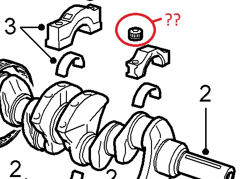

Nun hab ich einen Plauellagersatz liegen, Standard und schaue gerade in´s WIS wie es zu tauschen ist.
Da ist ein Bild vom Lagerdeckel und einer "Vielzahl"-Mutter bzw. "Vielzahl"-Bolzen.
Frage:
Wie nennt man diese "Veilzahl"-verschraubung? Wieviele "Zähne" hat die Verschraubung?

14er 12 Zahn Nuss brauchst nicht die Torx Nuss.
Wie willst Du das machen, Motor ausgebaut, oder von unten?
Ich habe wahrscheinlich das selbe Problem.
Gruß, Frank
Na dann drücken wir mal die Daumen, daß "nur" die Lagerschalen kaputt sind und nicht die Lagerstellen der Kurbelwelle...
Ja, Motor bleibt drinn. Ölwanne ist ab, jetzt sehe ich die Pleueldeckel. Ja Tatsächlich 14er 12-Zahn-Mutter. Gestern hab ich schon mal rumgeschaut, wo ich die kaufen kann. Deswegen Danke fürs Vorwegsagen!
