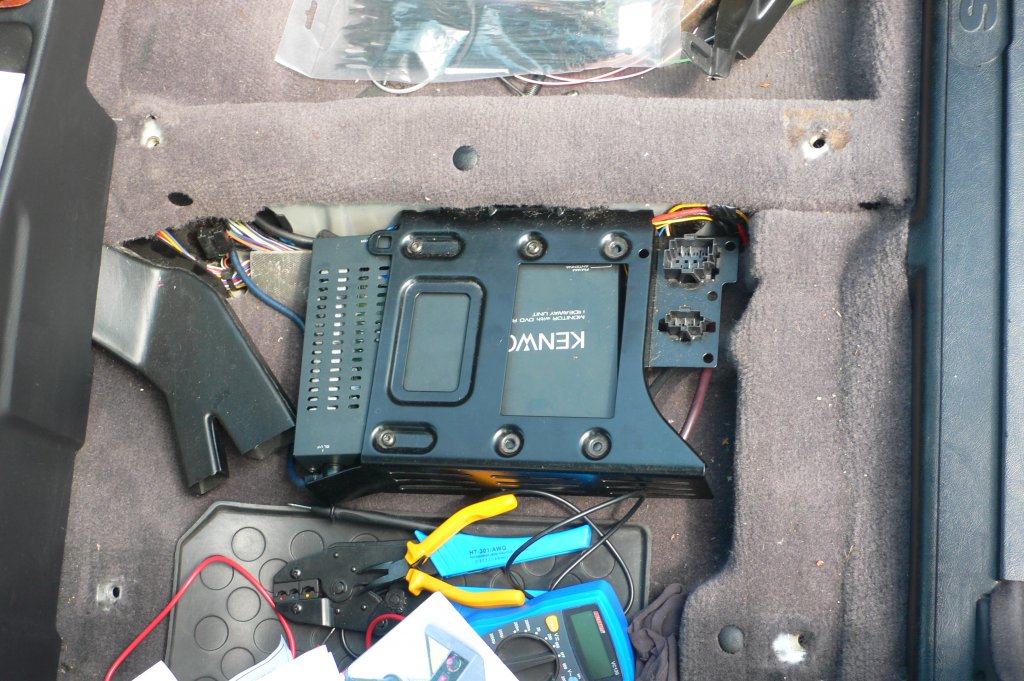

Das Radio ist drin. Ich habe die Kiste unter den Beifahrersitz anstatt des Original-Verstärkers gesetzt. Mit drei Löchern im Blechdeckel und Gehäuse hält das auch sehr gut. Den Original Kabelbaum habe ich rausgemacht. Irgendwo muß man ja mal Gewicht einsparen. Die gefühlten 20 m Kabelbaum des neuen Radios liegen oberhalb des Airbag-Steuergeräts.

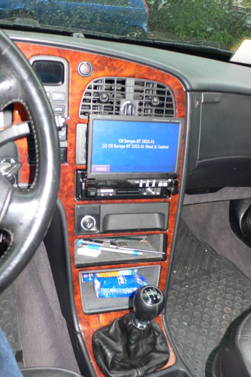

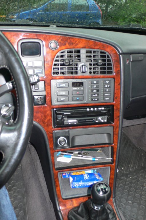

@silberpfeil: zeigst Du noch ein bis zwei Bilder vom eingebauten Steuerteil bzw. Armaturenbrett?
Au ja, das wäre super!

Bilder vom Bedienteil folgen noch...
Als Kartenmaterial kann man sich das aktuellste von Garmin draufladen: 2013.41
Klingt doch prima!
bitteschön:
[ATTACH]71741.vB[/ATTACH][ATTACH]71742.vB[/ATTACH]
