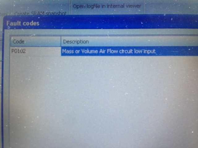

Gestern ist diese Diagnose Gerät bei mir zu Hause angekommen. ->
http://www.amazon.de/gp/product/B004YG7J2I/ref=oh_details_o00_s00_i00?ie=UTF8&psc=1
Worauf genau soll ich achten, wenn ich die Daten auslese? Tipps?
Olli
Fehlercodes...
