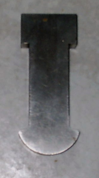

Hier mal ein Photo vom oberen Gesenk zum fertigen von Gleitlagerschalen.
Bei bedarf gerne zu versenden:smile::smile::eek:
