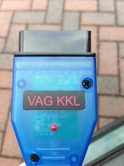

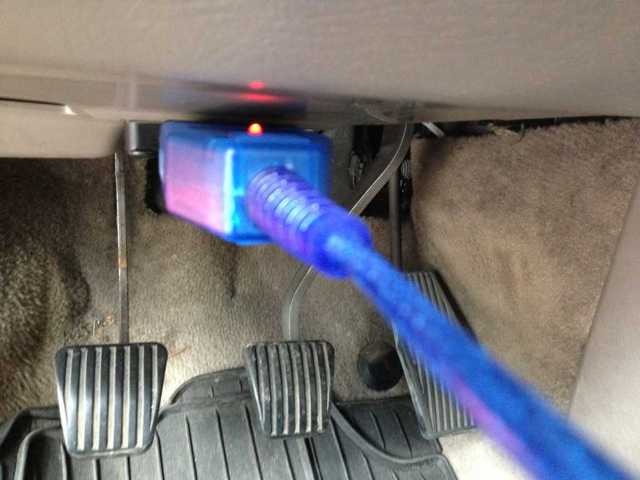

Zudem benötigt ihr ein billiges KKL OBD2-Kabel mit (!) entsprechendem Treiber.
[ATTACH]71153.vB[/ATTACH]
[ATTACH]71154.vB[/ATTACH]
Geht einfach nach der Anleitung im Link vor.

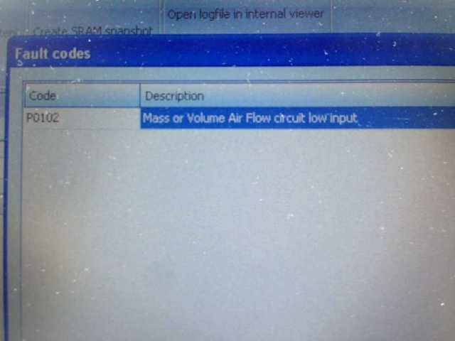

Um einen Fehler zu simulieren, habe ich den Stecker vom LMM abgezogen und siehe da:
[ATTACH]71155.vB[/ATTACH]

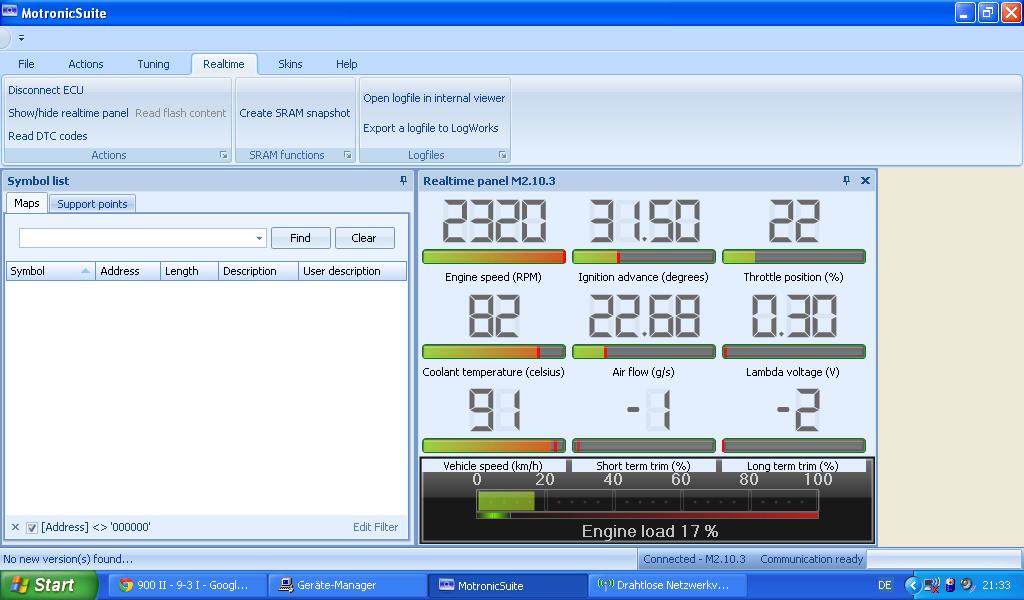

Funktionieren denn die Trimwert-Anzeigen?

Ohh, gut dass Du das sagst: ich meinte weiter oben nicht die Lambda, die nur sporadisch angezeigt wurden, sondern die Trimwerte.

Sind das nicht Fehler, die kein CE auslösen?
Stecker vom Verteiler ziehen habe ich getestet: kein Fehler hinterlegt.
Es handelt sich aber soviel ich weiß nicht um einen DTC, wenn der Verteilerstecker ab ist.

Trimwerte: ja, lassen sich anzeigen. Auch wenn ich zumindest sie nicht interpretieren könnte (was bedeutet 2%?).
http://www.saab-cars.de/attachments/900-ii-9-3-i/116110-auslesen-von-fehlern-und-livedaten-motronic-motronic_live.jpg
EDIT: Trimwert -->gute Erklärung

@ pitpanter: wie wäre es mit einem provozierten fehler zB kurbelwellensensor oder einem abgezogenen stecker am verteiler? werden die fehler auch (richtig) erkannt?
Hm, das setzt aber voraus, dass die Motronic den Fehler richtig diagnostiziert. Denn die Suite zeigt ja nur an. Zum einen die von der Motronic gemeldeten Fehlercodes und zum anderen die Live-Werte. Aus denen kann dann mitunter der vor dem Rechner sitzende die passenden Schlüsse ziehen. Hängt aber eben von dessen Fähigkeiten ab. Aber was red' ich, das kennst du ja mindestens so gut wie ich.
