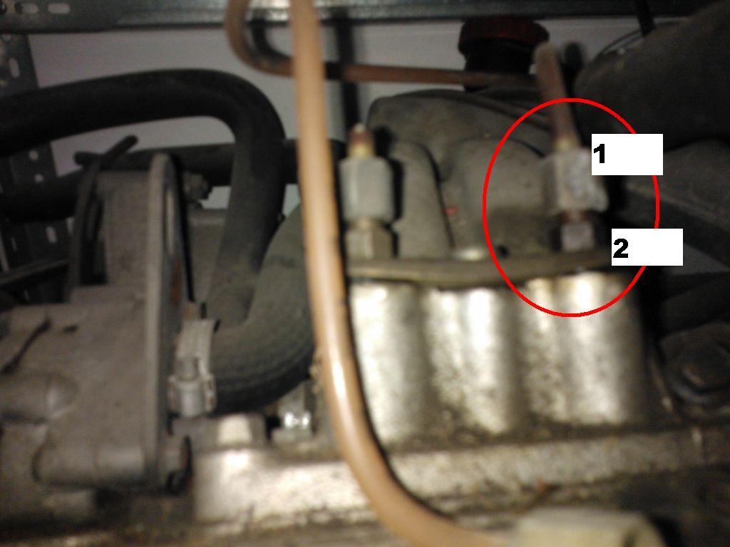

[ATTACH]71186.vB[/ATTACH]
War eben mal schnell in der Garage und habe selbst ein Foto geschossen.
1 ist der Überwurf der Einspritzleitung
2 ist der Sechskant am oberen Ende der Einspritzdüse
Wenn du 2 mit einem Schlüssel festhälst, kannst du 1 nachziehen. Dazwischen sollte jedenfalls kein Sprit rauskommen und da sollte auch nichts locker sein.

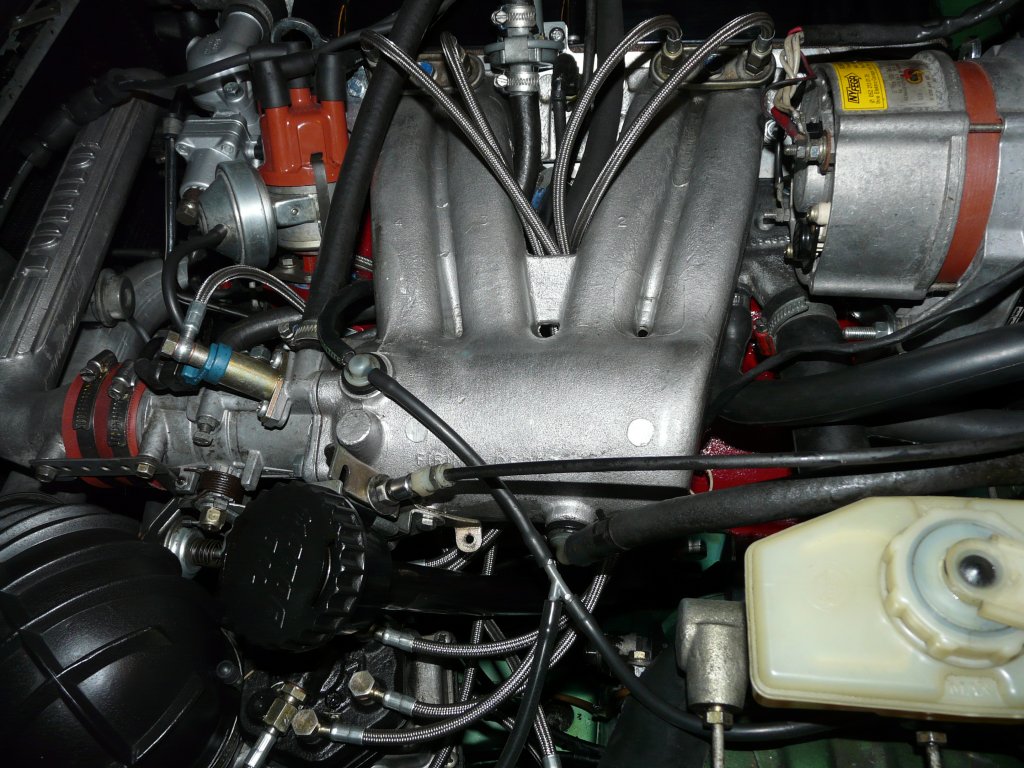

[ATTACH]71211.vB[/ATTACH]und Ruhe ist....

[ATTACH=CONFIG]116247[/ATTACH]und Ruhe ist....
Die Leitungen sind ja schick.
Aber sage mal, die Strebe da vorn am Ansaugrohr, konterkariert diese nicht die ganze Entkopplung über den Gummiflansch?
ästhetisch fraglich mechanisch gerechtfertigt :rolleyes:
Nö. Das Ding ist relativ "labberig". Verhindert aber gleichzeitig wirksam, daß das Rohr mal runter-poppt.
