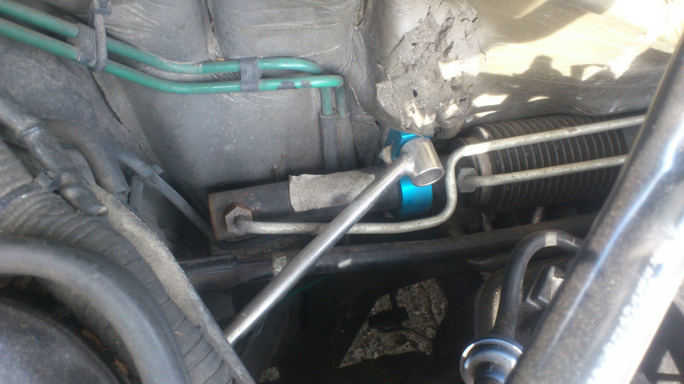

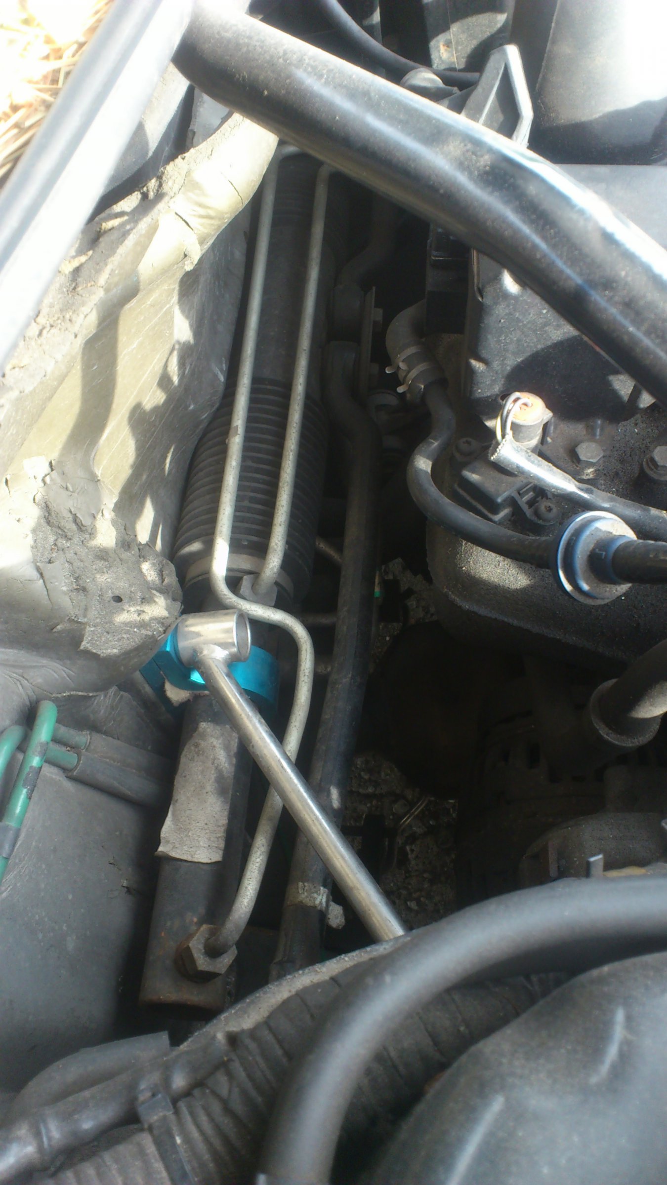

http://www.saab-cars.de/900-ii-9-3-i/23825-erfahrungbericht-steering-rack-clamp-brace-kit-8.html
ist bei dir dieser steering rack clamp verbaut?
sehr ähnliche erfahrungen habe ich kürzlich gemacht, beim einparken ein unerwartetes klong
lange gesucht, erst im stand, lenkbewegungen und fühlen am lenkgetriebe, ist mir aufgefallen das dass geklammerte rohr in der aluklemme hin u her sprang.
nachziehen hat nicht geholfen!
weil der Eigentümer auf den dreck bestand, habe ich die spange mit schmirgellein unterfüttert.
nun ist wieder ruhe!
