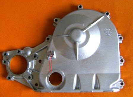

Hier ist die Markierung auf dem Stirnraddeckel zu sehen!!
[ATTACH]73082.vB[/ATTACH]

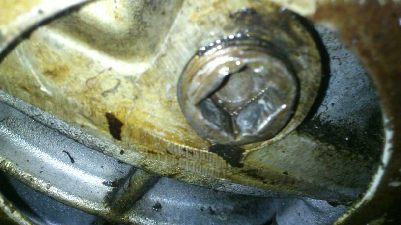

Carsten, ich bekomme die verdammte Oelablassinnenvierkantdreckskackschraube trotz Franzosen-Nuesse nicht auf. Ausserdem steht gerade Jochens alter Buchhalter im Weg rum...
Sobald das alles gelöst ist rolle ich den alten Schweden mal zum TÜV.
Carsten, ich bekomme die verdammte Oelablassinnenvierkantdreckskackschraube trotz Franzosen-Nuesse nicht auf. ....

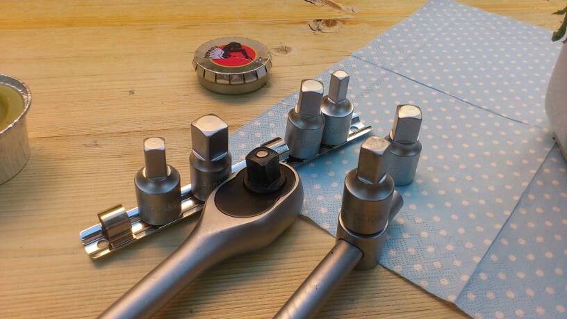

Wie war das noch: Passt da nicht der 4 Kant von einer 1/2"-Ratsche?
Mhh... 1/2 geht nicht rein, 3/8 hat zu viel Luft. Am besten passt noch 10 mm - aber so richtig viel schmackes will ich da auch nicht drauf geben.
Du meinst doch die vom Motor !?
Wenn Du eine neue Ablassschraube hast, kannst Du den Vierkant mit Schutzgas anpunkten.

Habe bei mir einen "Spezialschlüssel" liegen.. Eigenbau.
(@Klaus: was man so alles in den Kisten findet...)
ausserdem noch einen Peilstab für das Öl (war in einer anderen Kiste...)
@Bernd... bist Du mal in KA? Der Spezialschlüssel ist einen halben Meter lang... oder per UPS????
Nachtrag: Schlecht gelesen: ABlassschraube (!).... der Schlüssel ist für die EINfüllschraube. Müsste aber den gleichen Innenkant haben? Hast Du eine Grube? smile
...und so mega jungfräulich sieht die Schraube auch nicht mehr aus. Mal sehen.
Hm, ich habe die Getriebeölablassschraube bisher immer mit einer guten 3/8" Ratsche aufbekommen. Entweder Ratsche 3/8" mit kurze Verlängerung, oder halt so einen Adapter von 1/2" auf 3/8". Natürlich sollte es gute Qualität sein und nicht so Baumarkt-Dreck aus chinesischem Butterstahl... :rolleyes:

Das Ding ist im Arsch. Kann man nur noch versuchen, irgendwie aufzumeißeln oder eine Mutter draufschweißen oder sowas. Dann gegen eine austauschen, die besser erhalten ist...
