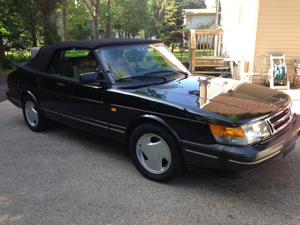

entgegen aller vernunft und dem ein oder anderen einwand hier im forum ( siehe oben ), kommt ein 900er "nach Hause". viel papierkram, transport usw steht noch bevor. aber ich hoffe ich kann in 8 bis 10 wochen mehr ( hoffentlich positives ) berichten. [ATTACH]72244.vB[/ATTACH]
Also ich hatte zumindest bisher nicht viel Papierkram erlebt.
Holst Du ihn vom Hafen selbst ab?
P.S.: Damit holst Du Dir dann einen Zwilling ins Haus, wenn ich Dir korrekt folge?
Vor Ort besichtigt oder Blindkauf?
