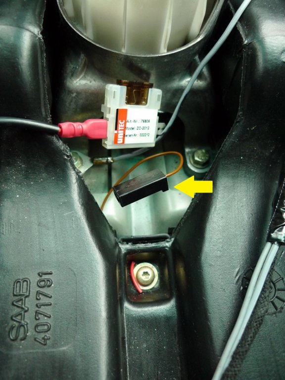

Im Zusammenhang mit dem Einbau einer AHK und einer Einparkhilfe suchte ich eine "naheliegende" Stromquelle. Dabei bin ich auf den im Bild zu sehenden schwarzen freien Stecker gestoßen, den ich zur Stromversorgung für das Zusatzrelais der AHK verwenden wollte. Zunächst helle Begeisterung, der Stecker führt Bordspannung, bis ich merkte dass dies nur bei eingeschaltetem Licht der Fall ist. Jetzt muss ich mir die Stromversorgung doch von weiter vorne z.B. "Extra"-Stecker hinter dem Armaturenbrett holen.
Die Frage bleibt für was ist dieser abgebildete Stecker (Pfeil) gedacht?

Der Stecker führt Strom? Sieht eher nach Masse aus und ich hätte daraufgetippt, dass der an den Schalter der Handbremse gehört...

Liegt prima an der AHK-Vorberitung an. Der 10polige Stecker sitzt in der Nähe des hinteren LampControll-Modules hinter dem linken Radkasten.
Nachtrag: Gehört NICHT zur AHK-Vorbereitung. Denn deren Stekcer ist nur 8polig und sitzt an der linken Rückleuchte.
Definitiv, und egal für was es Du hältst, der Stecker hat 12V bei Zündung ein und Licht an. Die Handbremse hat einen anderen Stecker.

Es könnte doch der Anschluss für die Beleuchtung der Wählhebelgasse (Automatik) sein. Die leuchtet, zumindest bei späteren Modellen, nur mit eingeschaltetem Licht.

Wählhebelgassenbeleuchtung Automatik glaube ich auch . Ist die Kabelfarbe vielleicht Braun/weiß (meißt Instrumentenbeleuchtung).
Soweit ich gesehen habe nur braun. Habe alles wieder zusammengebaut. Stecker bleibt bei mir ungenutzt.

Was sucht aber ein Stecker für die Beleuchtung der Automatikwählhebelkulisse in einem Fahrzeug mit Handschaltung? :rolleyes:

Man könnte den Stecker benutzen für eine Ablagefachbeleuchtung. Hätte ich auch so gemacht, aber bevor ich wusste dass es diesen Stecker gibt, habe ich für meine Ablagenfachbeleuchtung (LED) den Strom vom Lichtschalter geholt.
Ich habe gerade wieder einen 9k (Schalter) zerlegt, dieser Stecker ist aber nicht zu finden...
Denke mal, dass dieser irgendwo nett im Kabelbaum eingebunden und dort 'versteckt' ist.
Habe noch mal genau geguckt, und nein, da ist nichts eingebunden. Der Anschluss zur Schaltkulissenbeleuchtung beim Automat sieht auch anders aus: Schwarzer Stecker mit einem schwarzen und einem grünen Kabel.
