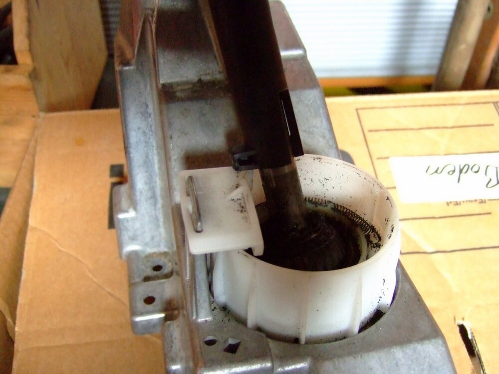

Vielleicht hilft ja auch die Demontage und Inspektion des Schaltsegments schon weiter - möglichereise ist das ja nur so rottig, dass der Plastekörper auf dem Metallrohr oder das ganze in der Führungsbuchse (unter der Gummikappe) klemmt, und das besonders, wenn sich das Metall bei Wärme ausdehnt??
Denke auch, dass Schaltsegment zuerst gecheckt werden müsste, inkl. vordere Führungsbuchse.
Habe mal ein Schaltsegment gesehen, dass mit Kabelbindern zusammengezogen wurde (Kunststoff war gerissen) und sogar (noch) funktionierte.
Wenn da alles ok sein sollte, wird es schwierig.
Kööönnte denn auch die "Plastekugel", in der der Schalthebel selbst gelagert ist, evtl. der Grund sein - gebrochen, verdreckt oder so...?
[ATTACH]72101.vB[/ATTACH]

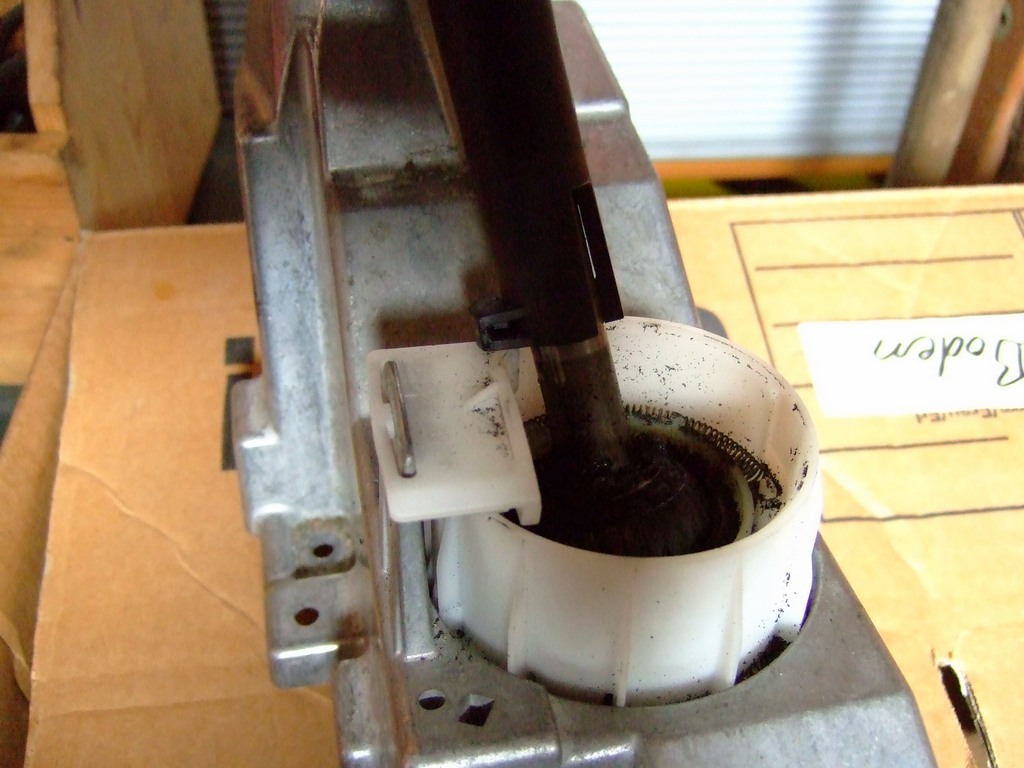

könnte es sein das du hier bei den 900II bzw 9-3 bist und eigentlich etwas vom 900I wissen möchtest? dann kommt es mit deiner federtheorie auch hin!
ansonsten hier
[ATTACH]72133.vB[/ATTACH]
schalthebel.pdf
