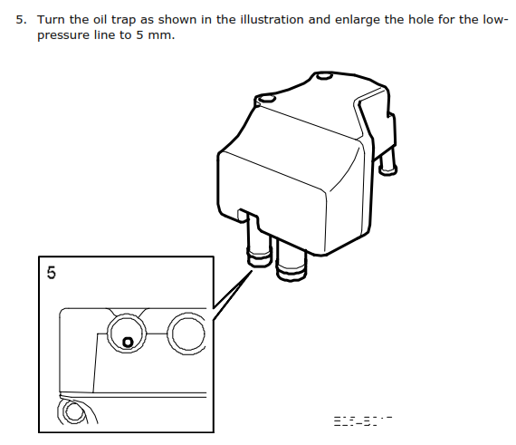

Es muss daher eine Verbindung zwischen den Schläuchen geben, letztlich ist ein Ölabscheider: Ölhaltige Luft rein, gereinigte Luft raus und Öl fließt nach unten ab. Insofern müssen alle drei Anschlüsse untereinander Verbindung haben, sonst wäre ein Teil ja eine Sackgasse.

Die Ölfalle ist, meine ich, nur ein Kasten mit ein paar Prallblechen drin, die so angeordnet sind, dass Flüssigkeit nach unten läuft.
In einem der Anschlüsse ist, meine ich, noch eine leichte Drossel eingebaut, der Querschnitt wird da nochmal reduziert.
Ja, das ist sowohl auf der Seite von Göran Larsson www.mitt-eget.com/saab/information_ccv_en.shtml, als auch in der SI 210-2353 (2002) so beschrieben.
Aber der wird dann offenbar doch so stark eingeengt, dass das Blubbern möglich ist - hätte ich nicht gedacht...
