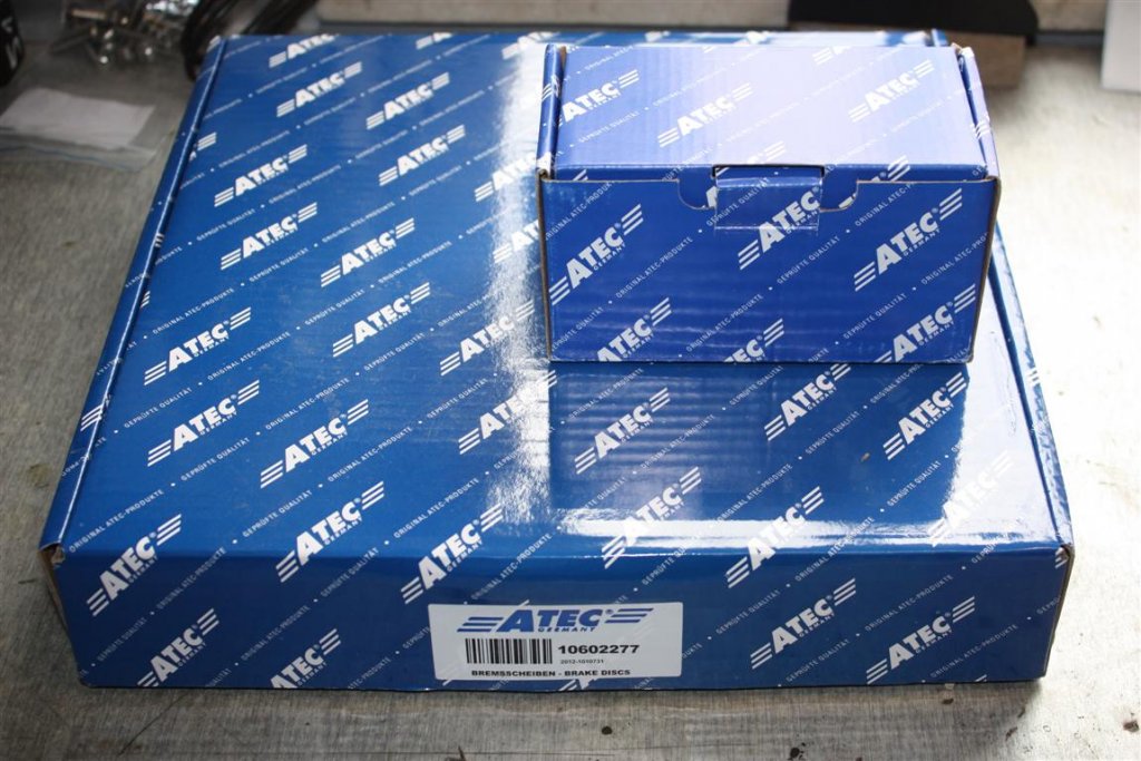

etwas offtopic, habe grad für die Familienkutsche für hinten billige Scheiben und Beläge in der Bucht gekauft,
gegenüber ATE zum halben Preis...
(Vorne sind EBC Bremsen und Beläge verbaut, waren sogar teurer als ATE...)
sehen von weitem aus wie die gewohnten ATE Kartons, der Name ist wohl auch reiner Zufall: ATEC :smile:

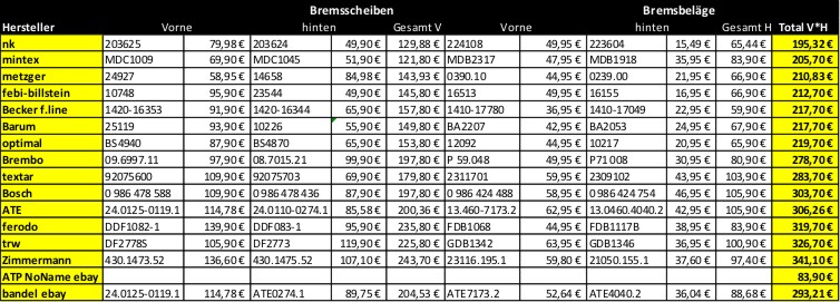

Danke für Eure Meinungen und Empfehlungen. Habe ein bisschen Zeit aufgewendet und mal eine Aufstellung über diverste Bremsenpreise gemacht.
als pdf hier angehängt.
Ich persönlich werde wohl ATE wählen.

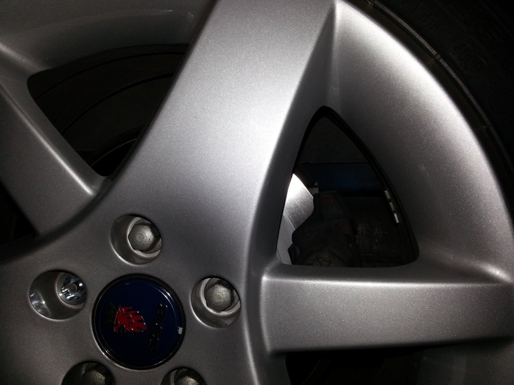

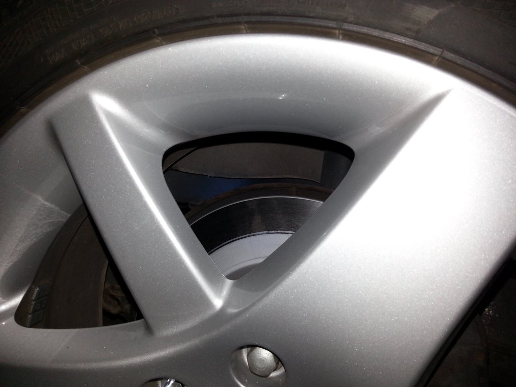

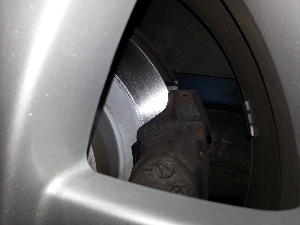

Mh... neuer Satz Scheiben und Beläge von ATE an die HA bauen lassen. Nun sieht es doch etwas seltsam aus, sprich die Scheiben werden nur an dem äußeren drittel genutzt. Ist da was Falsch gelaufen? Oder passt das so..... Haben wir da was nicht beachtet? Bremse funktioniert einwandfrei....

Habe ich evtl. die Falsche größe der Scheiben gewählt???? Kann ich mir aber nicht wirklich vorstellen, würde ja sonst der Sattel nicht mehr passen. Habe leider nicht darauf geachtet, ob die alten Scheiben bis zur Narbe genutzt worden..... :0(
http://www.saab-cars.de/900-ii-9-3-i/61250-bremsen-wirklich-so-schlecht-9.html#post926104 ff kennst du? Macht aber nicht so viel aus, wie bei dir jetzt frei bleibt.
Musst nur aufpassen, dass, *falls* das jetzt bei dir die kleineren Klötze (57,5 mm) sein sollten, du zukünftig dabei bleibst, weil du sonst plötzlich nur noch auf ca. 4 mm am äußersten Rand der bisher ungenutzten Fläche Kontakt hast, wenn du auf die größeren (62 mm) wechselst. Oder gleich nochmal kontrollieren und ggf. auf die größeren umsteigen.
Habe zwar die Möglichkeit, der zu kleinen Bremsbeläge, in Betracht gezogen.... konnte mir dies allerdings bei kaufes eines Komplettsatzes nicht vorstellen (Scheiben und Beläge). Habe allerdings auch nicht richtig nachgeschaut, vor dem Einbau. Da ich aber erst ca. 10km seit wechsel gefahren bin, sollte der umtausch der Beläge kein Problem sein.
Danke für die schnelle Antwort und Hilfe..... :0)
war bei mir auch so, ist wohl konstruktiv so bedingt.
