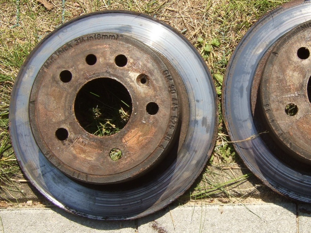

Mein 900II hat hinten noch die kleine Bremse mit 260er Scheiben - da sieht es dann so aus:
[ATTACH]73157.vB[/ATTACH][ATTACH]73156.vB[/ATTACH]
Also lass dich nicht verrückt machen - ist alles i.O. so!

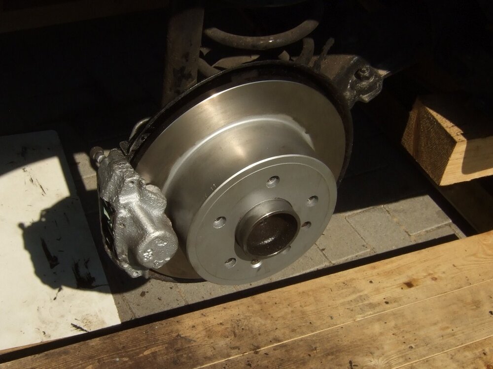

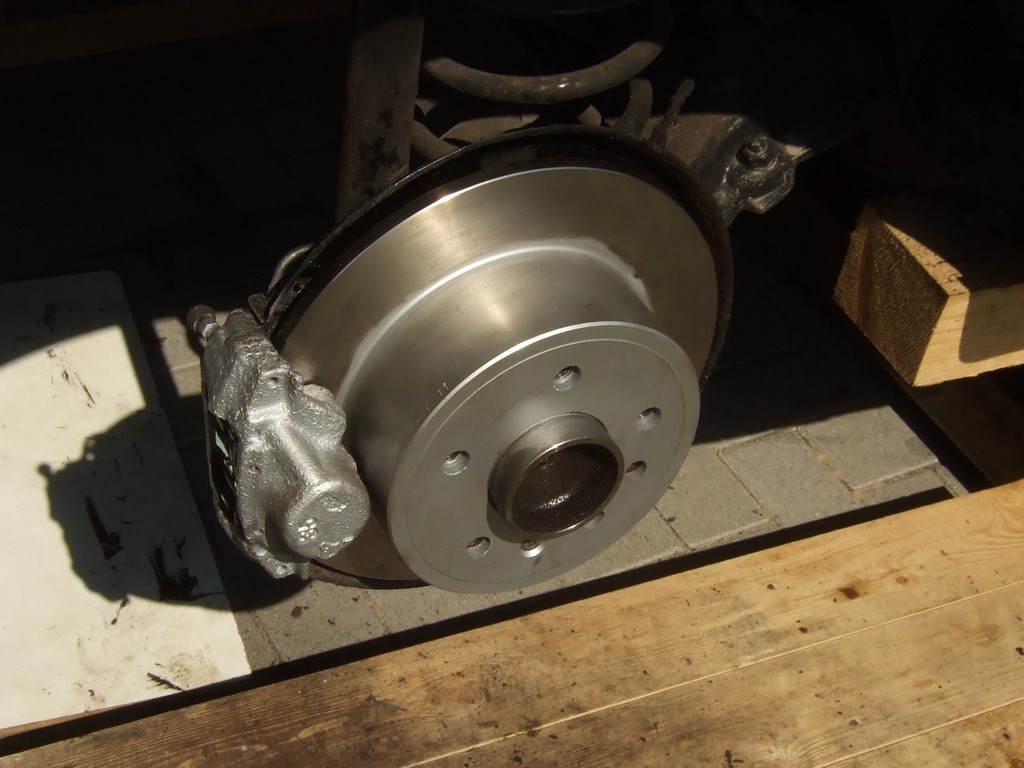

Mh... neuer Satz Scheiben und Beläge von ATE an die HA bauen lassen. Nun sieht es doch etwas seltsam aus, sprich die Scheiben werden nur an dem äußeren drittel genutzt. Ist da was Falsch gelaufen? Oder passt das so..... Haben wir da was nicht beachtet? Bremse funktioniert einwandfrei....

Habe ich evtl. die Falsche größe der Scheiben gewählt???? Kann ich mir aber nicht wirklich vorstellen, würde ja sonst der Sattel nicht mehr passen. Habe leider nicht darauf geachtet, ob die alten Scheiben bis zur Narbe genutzt worden..... :0(
ist normal. Die Beläge sind auf den ersten mm schräg angeschliffen.
Nach einigen Tagen/Wochen liegen die vollflächig auf der Scheibe. Ist bei mir auch so.

Teile sind wie gesagt die richtigen - nach einem entsprechenden Hinweis und Vergleich aber noch folgender Rat: schau dir nochmal die Breite der blanken Scheibenfläche in Bezug auf die Breite der Beläge an (Foto1 insbesondere) - diese scheinen nicht in ganzer Breite aufzuliegen. Wenn sich das auf den nächsten km nicht gibt, kontrolliere nochmal entsprechend majoja02's Hinweis in #32, ob die Klötze wirklich gut sitzen und frei beweglich sind!

Habe mir nun doch die alte Verpackung aus der Tonne besorgt.... Tnr. der Klötze: 13.0460-4040.2 Sind mit einer Breite von 61,6 angegeben. Was Augenscheinlich nicht unbedingt so erscheinen mag. Bin aber wie gesagt, erst ca. 10km mit gefahren, vieleicht gibt sich da noch was. Stifte der Backen sind neu... naja, manche Teile liegen eben schon etwas und sehen nicht unbedingt so aus. Sollte sich die Sonne in unseren Breiten noch einmal sehen lassen, bekommt der gute wieder ein paar km drauf.... schauen wir dann mal. Wenn nicht, wird sich der TÜV dann im Dez. melden, falls etwas nicht stimmen sollte..... Grüßle....
