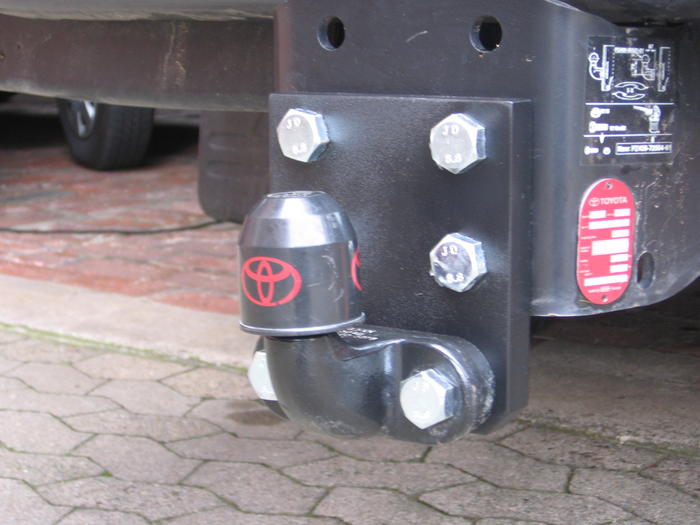

Weil ein 9-5 kein LKW ist?:biggrin:
Du müßtest die Quertraverse zur Befestigung des Universal-Kugelkopf unschön unter der Stoßstange montieren, wer außer den "SUV"-Köppen möchte das schon?

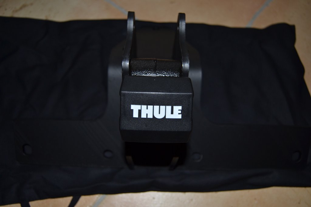

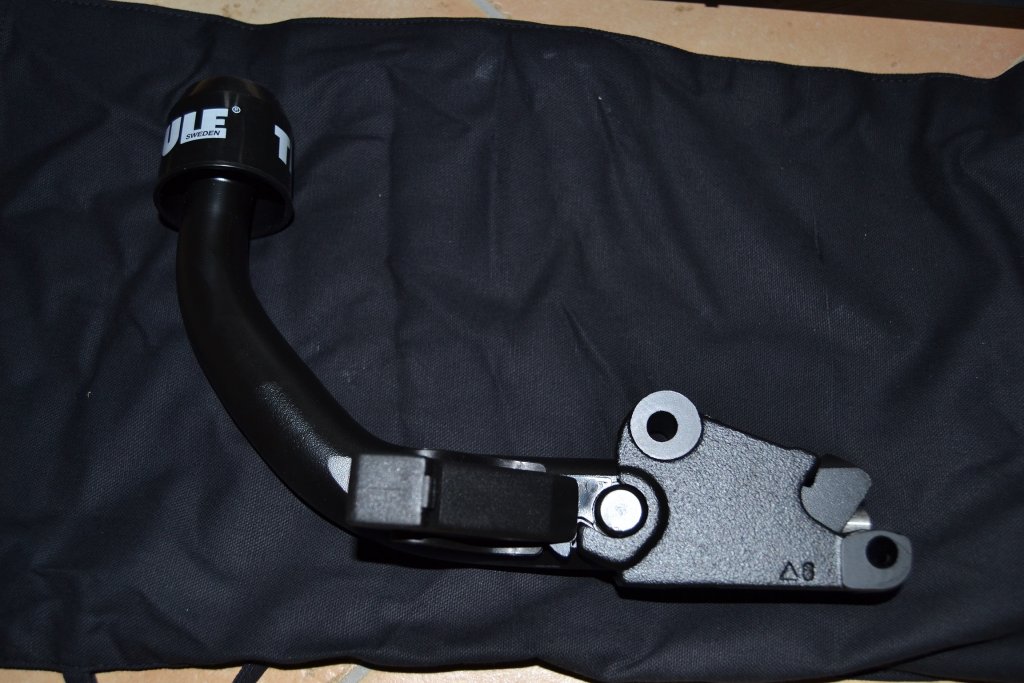

Die Thule-AHK wurde heute geliefert, auf den ersten Eindruck sehr gut verarbeitet, ich würde sagen etwas besser noch als es bei Brink war. Mal sehen, wie diese montiert aussieht, die Abdeckkappe läßt auf ein dezentes Erscheinungsbild schließen.

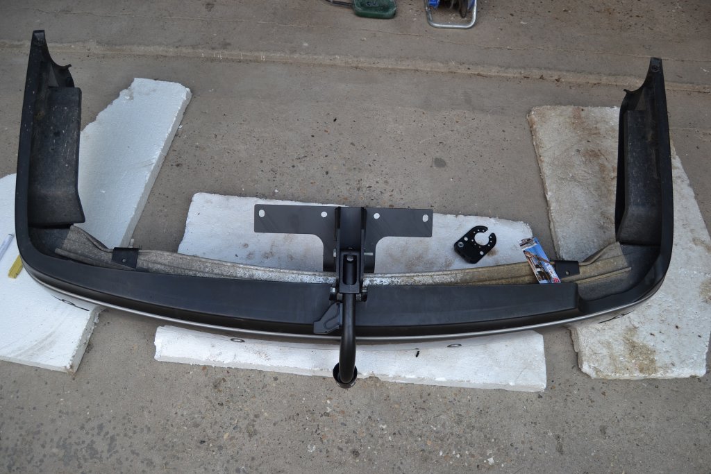

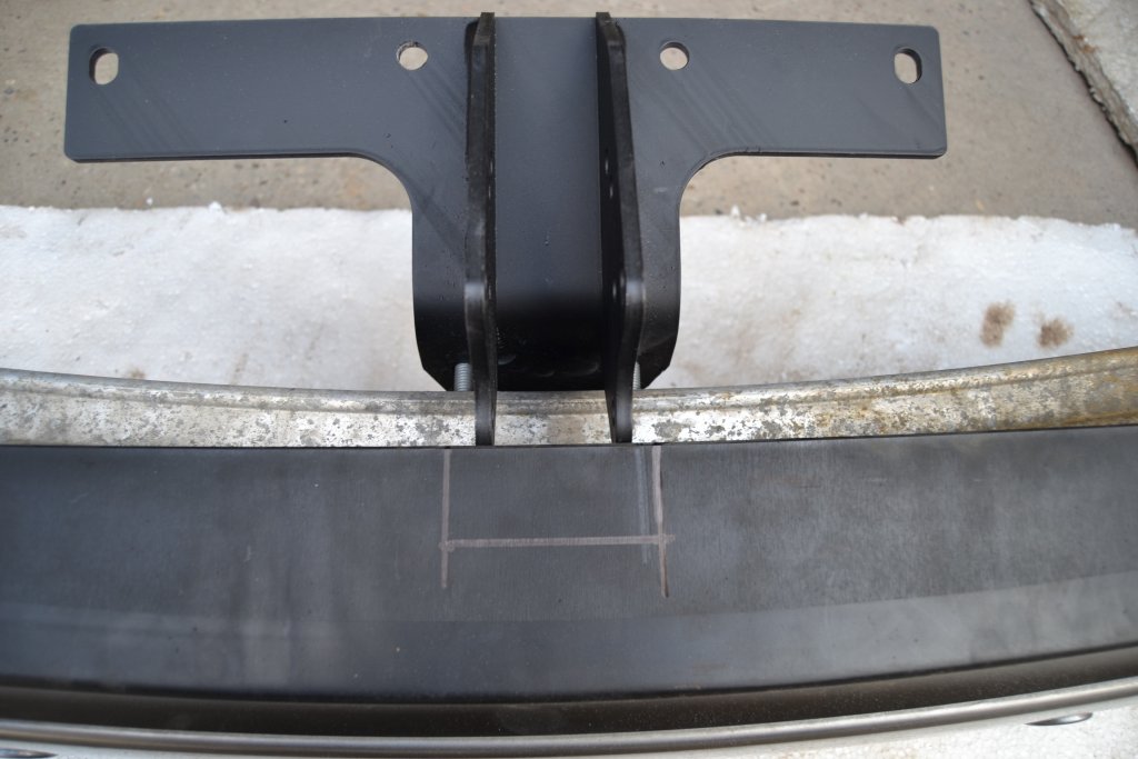

So die AHK ist montiert, entgegen der Einbauanleitung müssen die Rücklichter nicht demontiert werden, vorausgesetzt. man benutzt einen spezifischen E-Satz.
Die Stoßstange muß unten geschnitten werden, normal noch etwas tiefer als hier angezeichnet, um den Kugelkopf ohne "Klemmen" zu montieren.

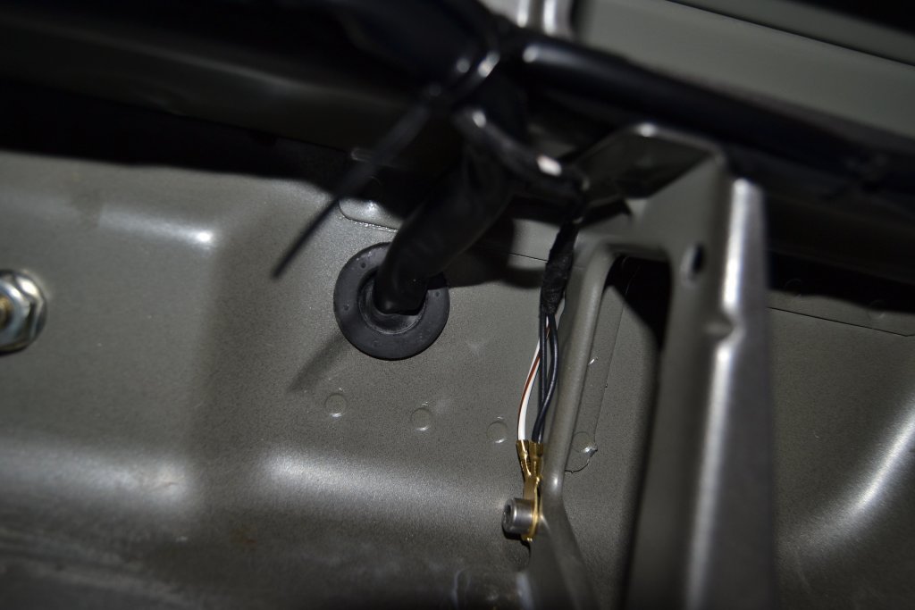

Da ich kein Freund unnötiger Bohrlöcher bin, habe ich die Massekabel an der vorhandenen Verstrebung im Heckblech befestigt (natürlich vorher blank gemacht)

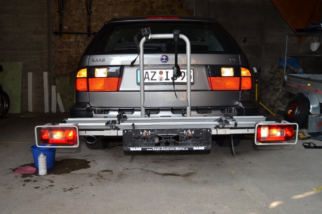

Funktionskontrolle mit meinem Fahrradträger:laugh:

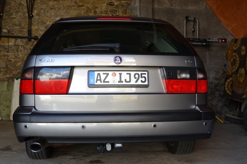

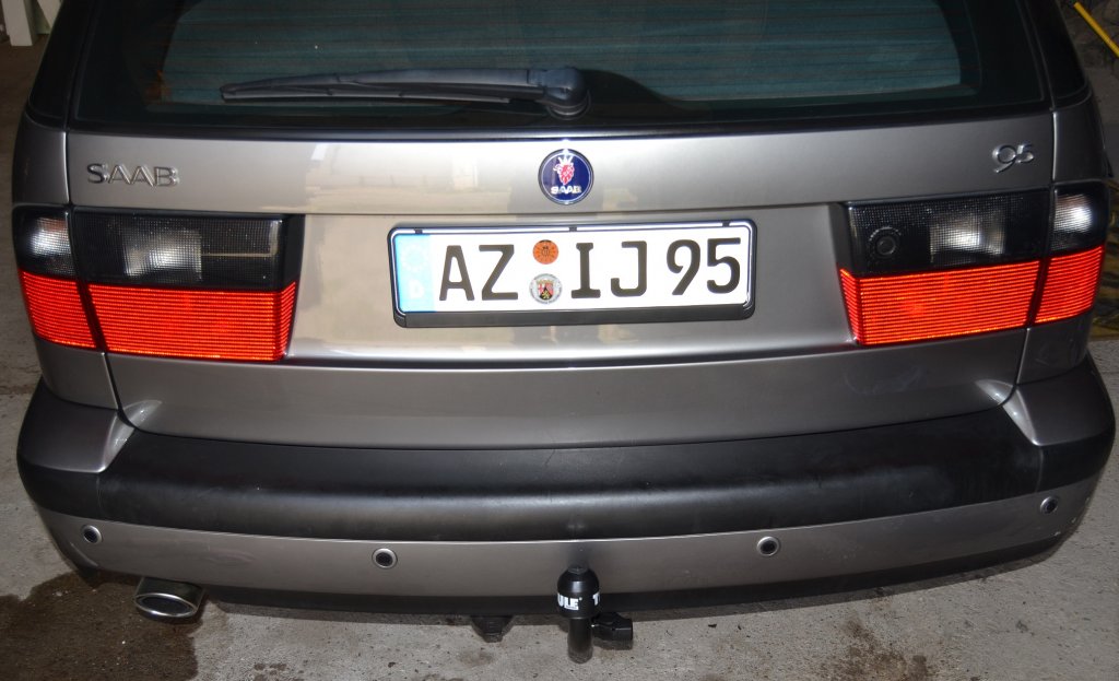

Fertig montiert mit und ohne Z*******haken!
