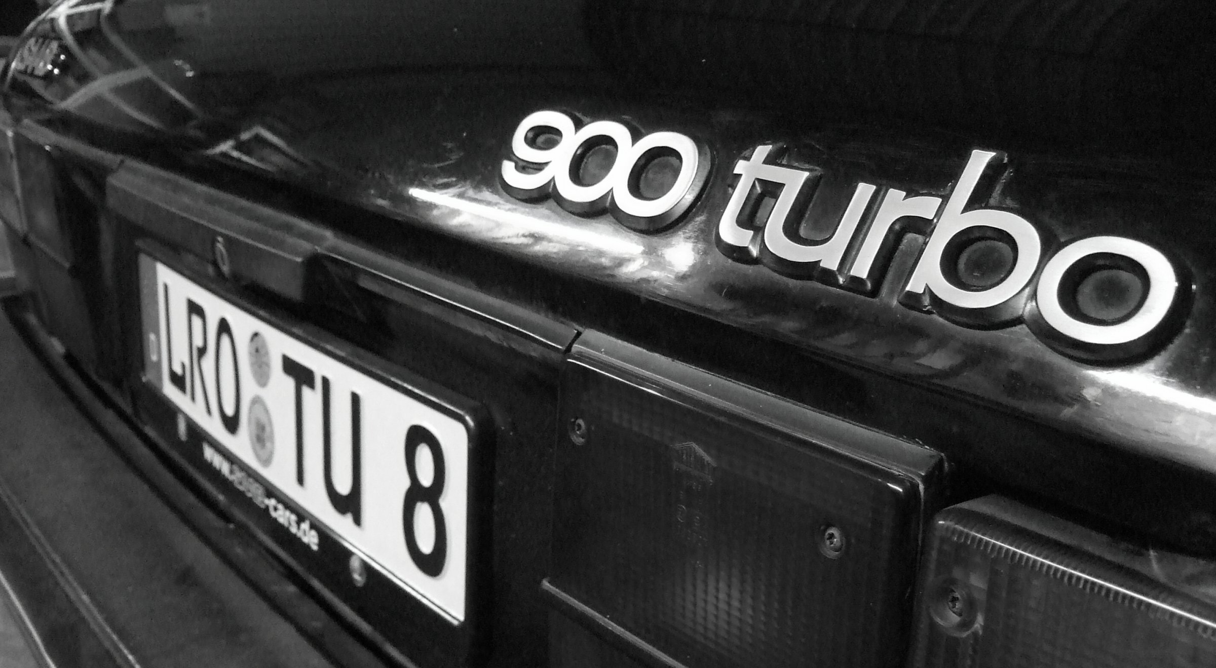

Nachdem ich Rost unter einer Seitenzierleiste gefunden habe, habe ich in weiser Vorraussicht gleich mal fünf Meter von dem 3M-Band bestellt, in der Bucht für 14€, keine Versandkosten. Mit den Emblemen habe ich es getestet, klebt echt super und ist dazu auch noch etwas geschäumt, kann ich echt weiterempfehlen. Eine Langzeitbeobachtung kann ich mir glaube ich sparen, damit kann man bestimmt Atomreaktoren abdichten :cool:.

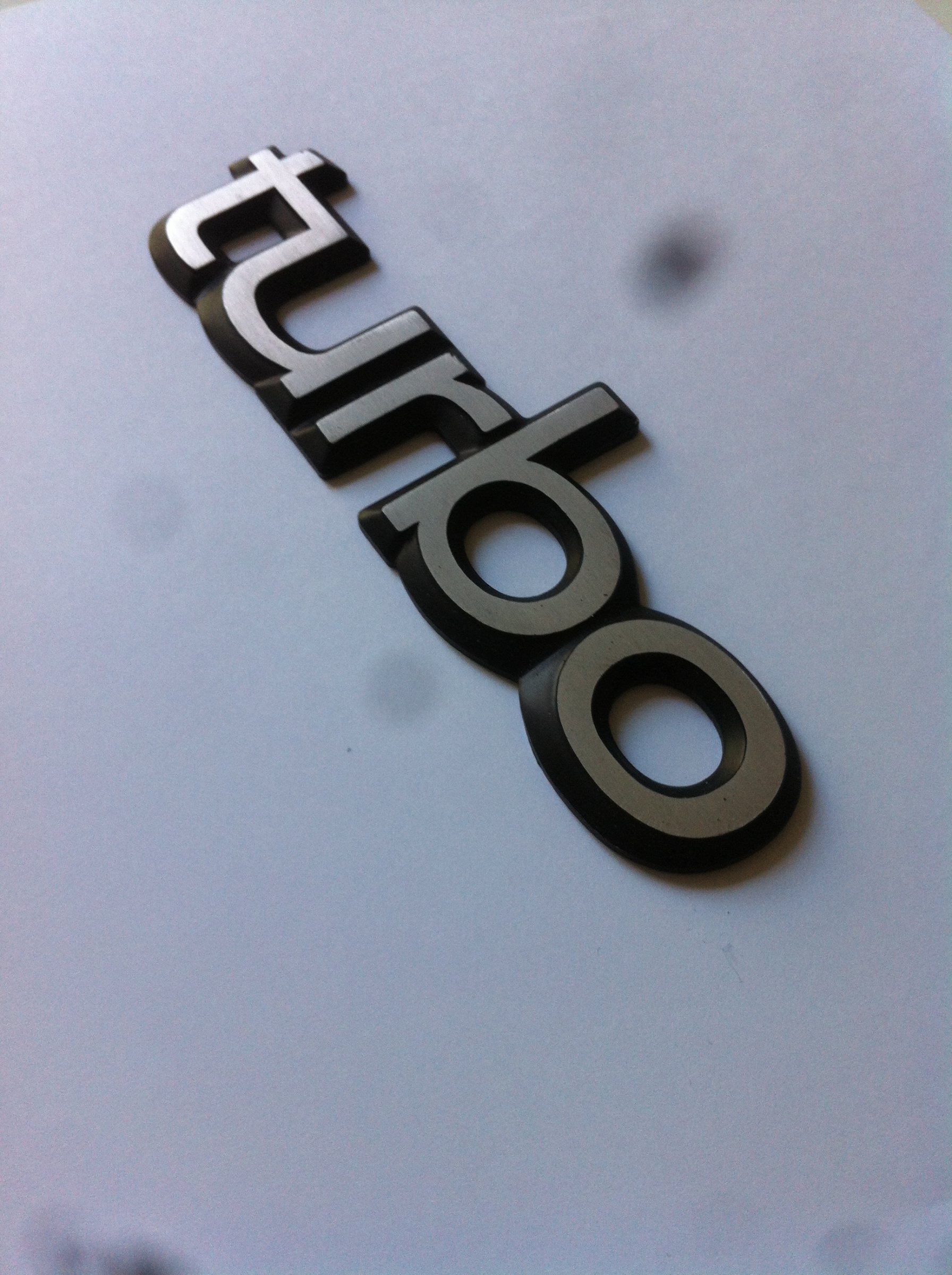

So, habe es mit schwarzem mattem Lack eingesprüht und wieder untergeschliffen, habe leider nur einen Exzenterschleifer und einen Deltaschleifer. Mit dem Deltaschleifer ging es recht gut runter, musste allerdings etwas biegen, da das Schild nicht ganz plan war und in der Mitte etwas weniger abgetragen wurde. Habe dann mit einem Handschleifer die richtige Oberflächenstruktur hinbekommen.
Ein Schleifklotz tut es aber auch. Der Deltaschleifer rotiert, den gebürsteten Effekt bekommt man nur mit Bewegung in einer Richtung hin.
Ja, so meinte ich es auch. Nach dem Deltaschleifer mit einem Schleifklotz nachgearbeitet.
Und nass schleifen ist auch besser, führt die feinen Spähne besser ab und man bekommt den gebürsteten Effekt perfekt hin. Solche Arbeiten liebe ich:top:

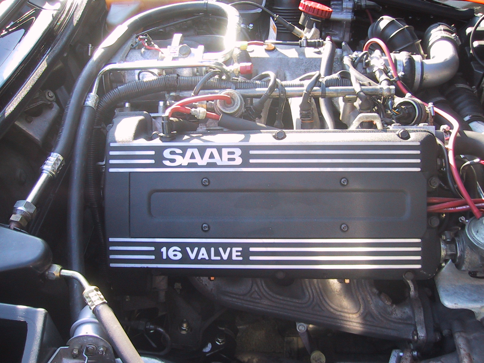

Lässt sich auch sehr schön unter der Haube anwenden.134-3415_IMG.thumb.JPG.24403daf208e4262573258bb08d734ec.JPG
ich habe es per hand frei geschliffen. erst grob um die Strucktur herzustellen/beizuhalten und anschliessend kann man mit 1200er Papier auch den Glanzgrad einstellen. Beim nächsten mal würde ich aber statt matt Schwarz auch den Krissellack vom Ventildeckel nehmen. Ist aber geschmackssache

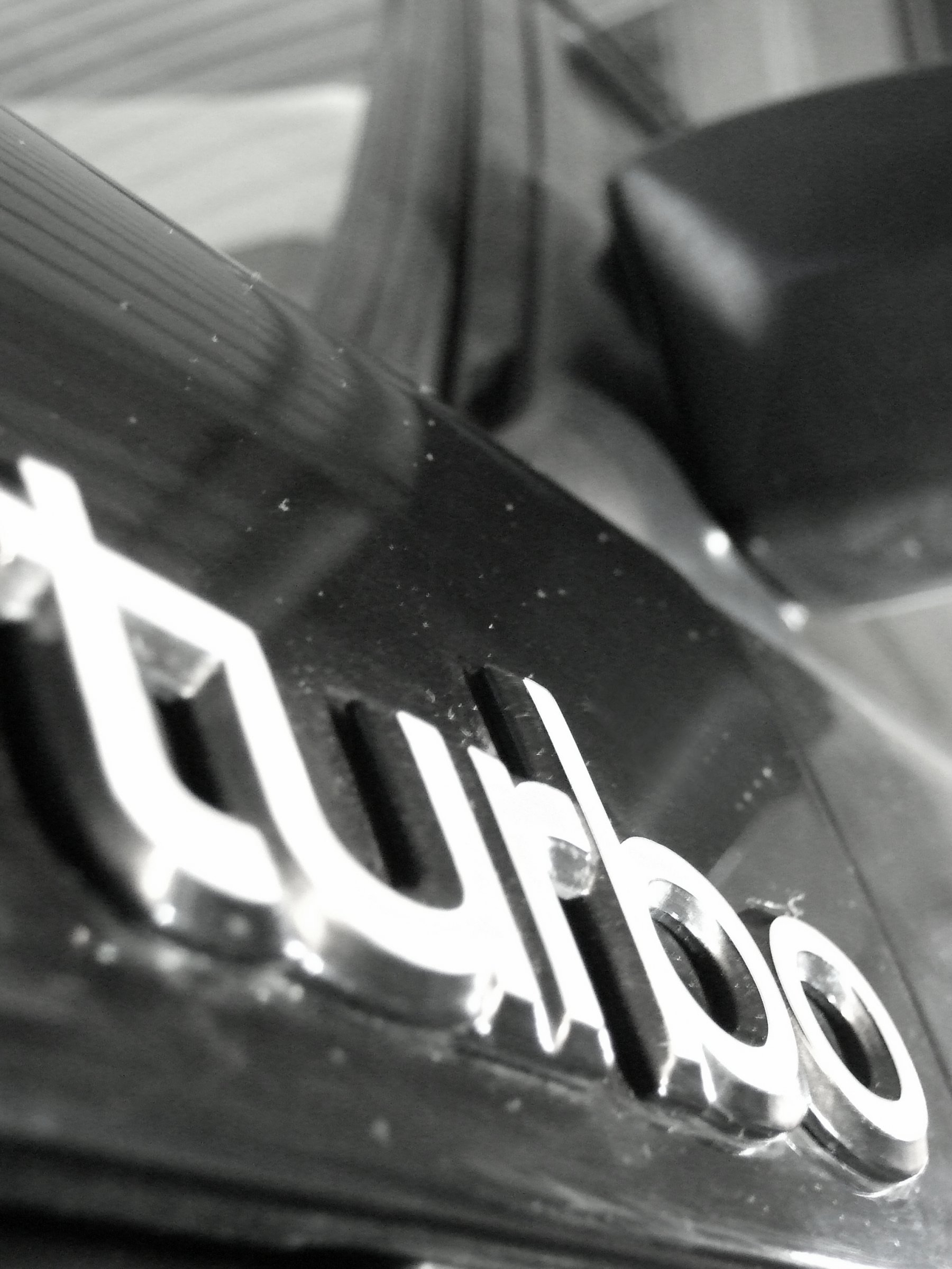

Da bin ich ja nicht der einzige, der seine Embleme schleift - meine waren allerdings geschwärzt, was mir denn doch nicht so gut gefiel. Ebenfalls von Hand mit Schleifklotz, wegen der Farbe zuerst mit 80er, dann 120er.

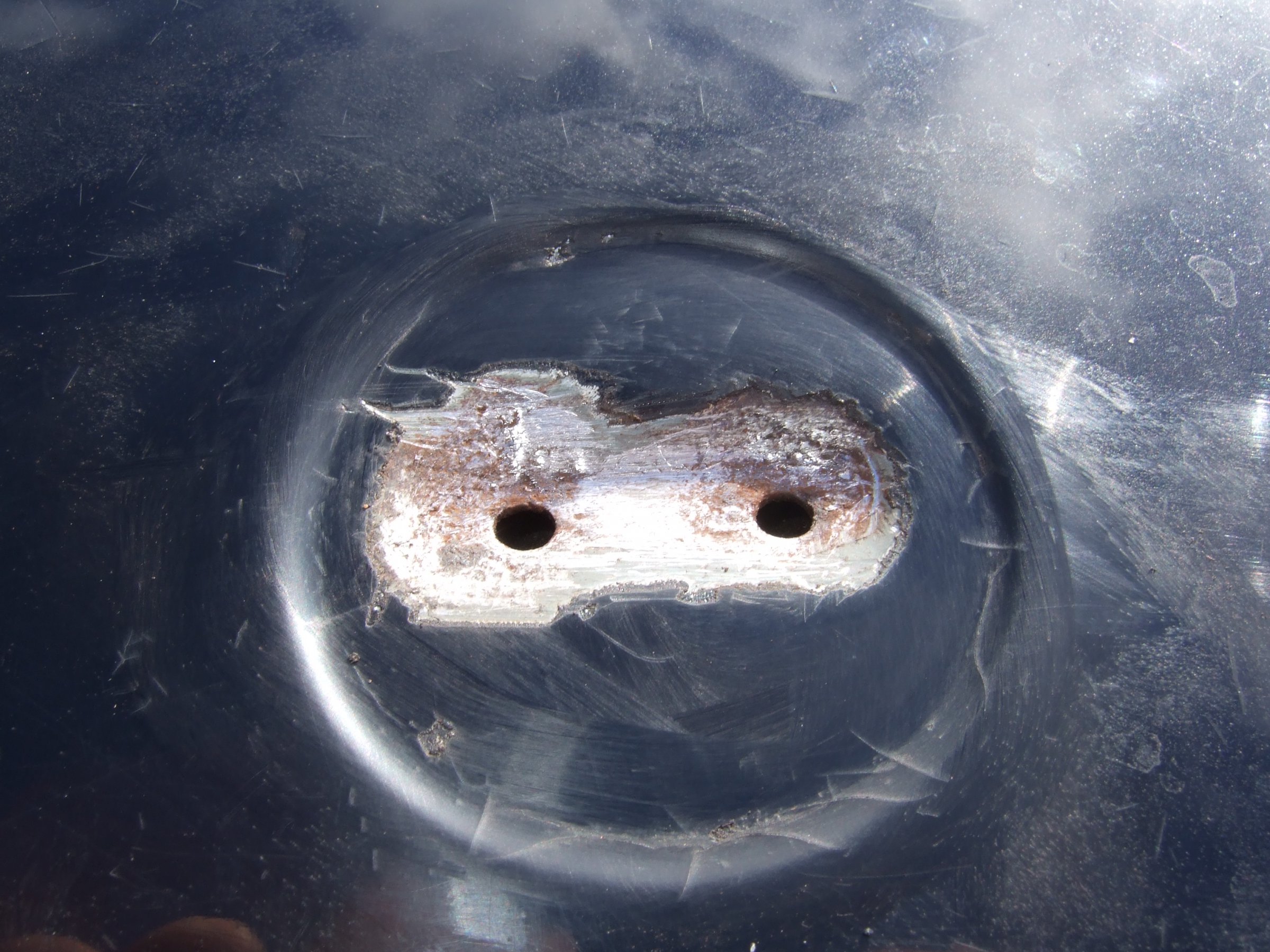

Übrigens sollte man vielleicht auch mal unter die Embleme schauen:

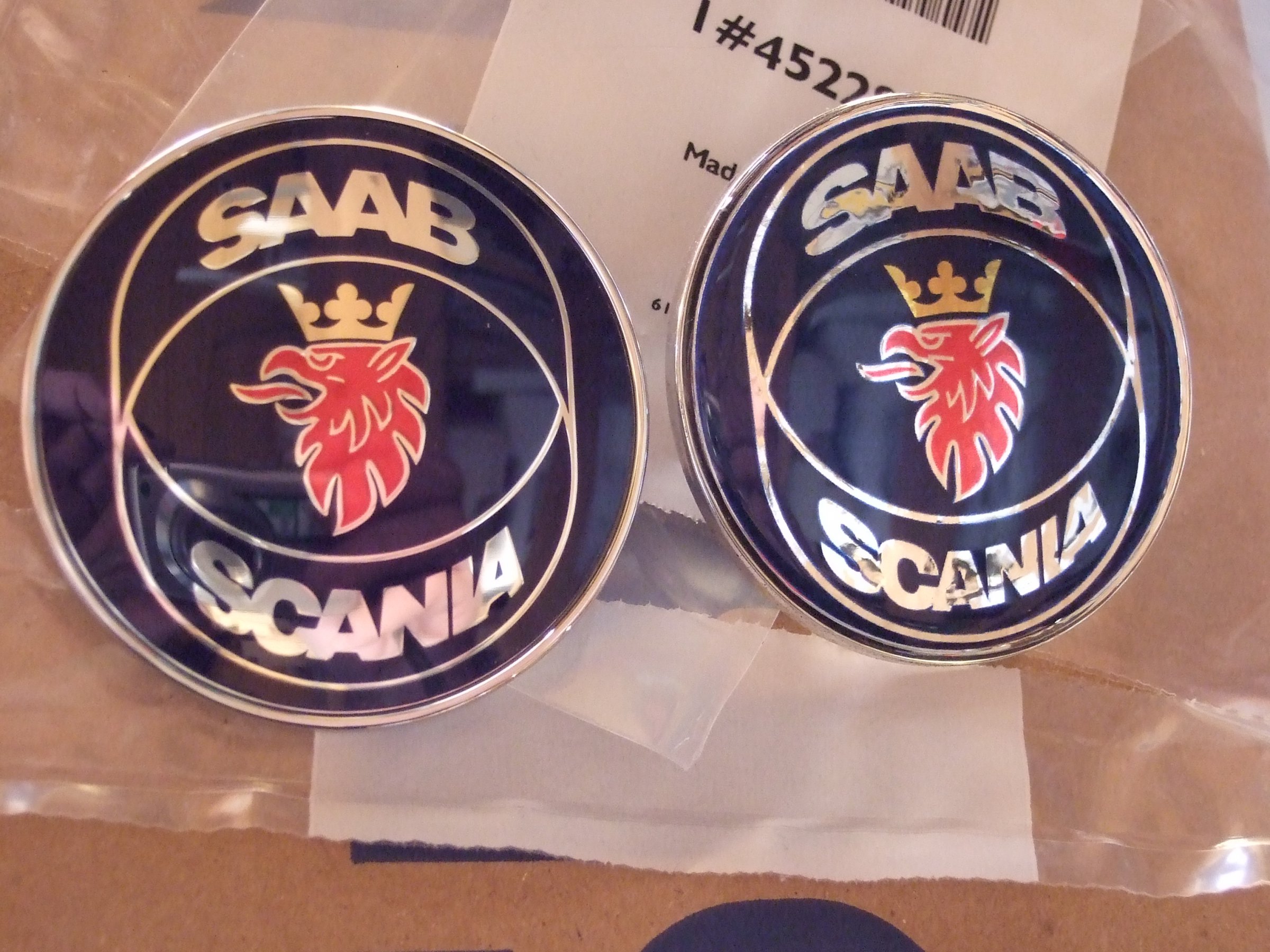

Aber ich habe es zu oberflächlich formuliert und meinte das runde SaabScania Emblem auf der Reflektorblende der CS-Heckklappe:smile:
Wenn dir "The last one in stock" für $ 200 + Versand denn doch zu heftig sein sollten :rolleyes:, kann ich dir guten Gewissens http://www.eu-decals.com/cars/saab/63-5mm/2-50in-saab-scania-hood-badge-3d-decal.html empfehlen - hat meiner auch, und die Unterschiede zum Original muss man suchen!
Auch aus den USA, aber um einiges günstiger: https://www.eeuroparts.com/Parts/4675/Emblem-Rear-4171856/

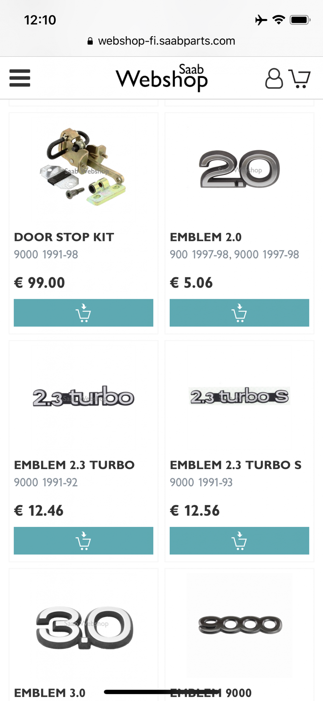

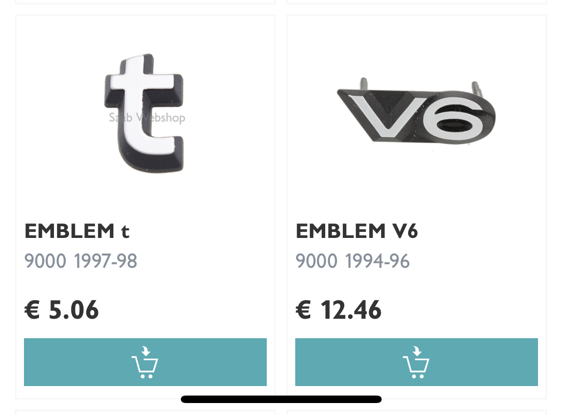

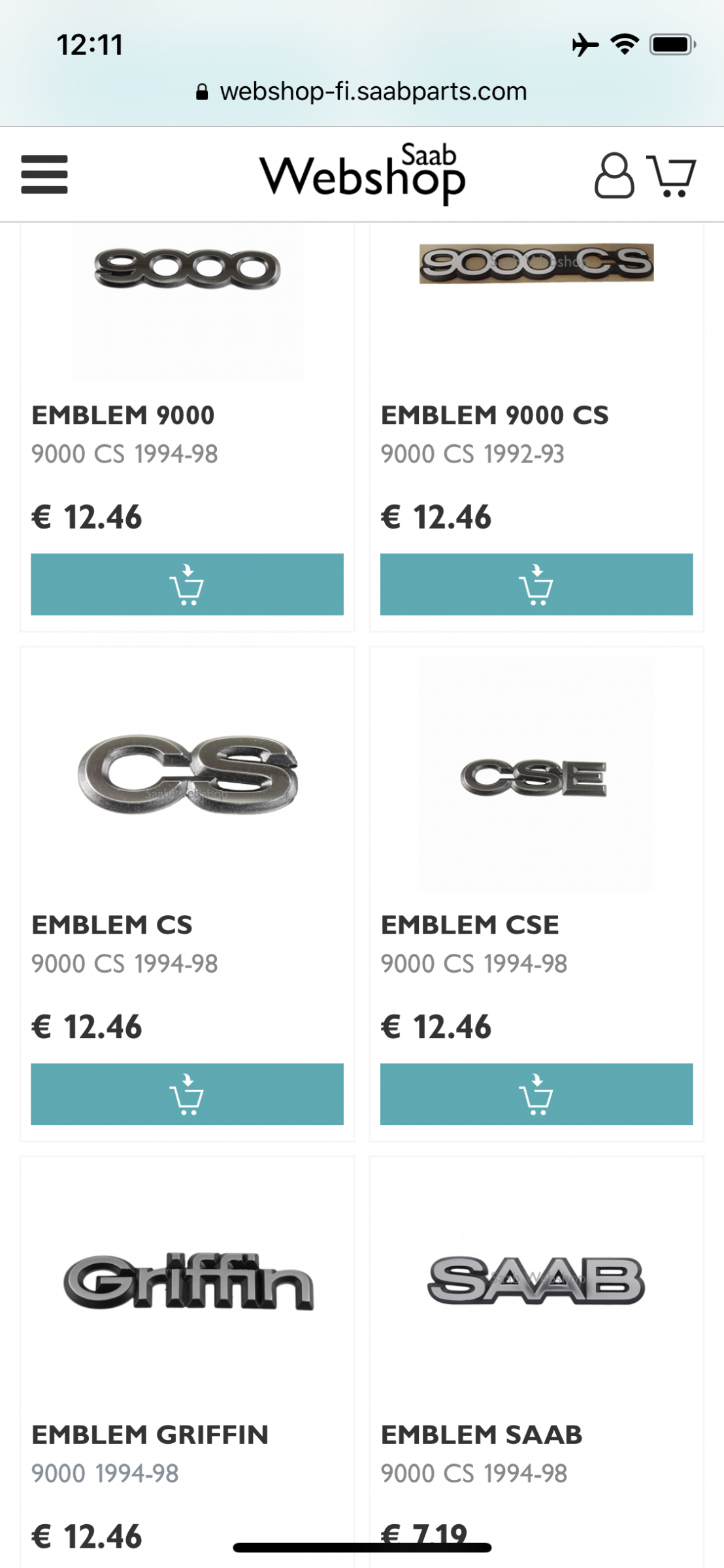

Apropos 9000-Embleme: Hat jemand schon mal die Schriftzug-Embleme auf der Heckklappe in chromsilber (ab Mj. 1995 aufwärts verwendet) renoviert?
Hintergrund: Hab ein "Aero"-Emblem von einem verunfallten 9000 CS Aero (Totalschaden) vor Monaten abgekratzt, was aber neben den neu gekauften Emblemen "Saab" und "9000" ziemlich abgenutzt aussieht.
Müsste daher das "Aero"-Emblem renovieren, da es das nicht mehr als Neuteil gibt und ich nirgends ein guterhaltenes bekomme!
Bearbeitet von cc670
Vielleicht bei aliexpress?
