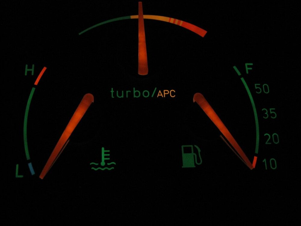

Frage zu Grenze gelb/rot:
Wo ist die bei Euch ?
Bei menem Anni FPT gibts die 4 Bereiche:
1. weiß bzw grün bei Licht an: Saugen/Unterdruck, grob ca. 40% der Skalenlänge
2. gelb : etwas Ladedruck , grob ca. 30% der Skalenlänge
3. gelb/rot gestreift : ca. Grundladedruck grob ca. 10% der Skalenlänge
4. rot : Power ! grob ca. 20% der Skalenlänge; Grenze zu 3 ist ca. 0,8 bis 0,9 bar Serien FPT-druck,
Ende rot ist ca. 1,1-1,2 bar Steg 1
Bei mir sind 1,15 bar deutlich über rot hinaus, ca. halbe rote Skalenlänge.
Um mich vielleicht verständlicher auszudrücken:
Mein Anni- Schätzeisen (nicht Deins) : Serien-FPT-voller Turbodruck 0,8-0,9 bar ist Ende rot/gelb gestrichelt bis Anfang rein roter Skalenbereich , also bis ca, 20% vor dem Skalenende.
Da meiner nicht über den ganzen Drehzahlbereich konstanten Ladedruck auf 2 Kommastellen hält (vom overboost ganz zu schweigen),schwankt mein steg 1 im wichtigen Bereich um 3000 Upm je nach Laune, Wetter und vorhergegangener Belastung (Selbstkalibrieung der Trionic) zwischen 1,1 und 1,2 bar.
Die Nadel des Schätzeisens ist dann (bei meinem !) am Ende des roten Bereichs (100% der Skalenlänge), bei overboost sogar noch etwas drüber.
Dafür sinkt bei höherer Drehzahl bis 5000 Upm der Ladedruck wieder ab (unter 1 bar und ca. Mitte des roten Bereichs)
Die gleiche Drehzahlabhängigkeit gibt es ( bei meinem) aber auch bei Messung des Grundladedrucks.
Wenn nicht(mit der Bremse und Vollgas) der Drehzahl-Meßwert von 3000 Upm genau eingehalten wird,
kann die Anzeige deutlich vom Sollwert abweichen.
Jetzt aber noch mal deutlich meine eigentliche Frage:
Warum spricht beim FPT-Ladedruck jeder von der Grenze gelb zu rot ?
Bei mir gibt es dazwischen noch das im Bild gezeigte Feld (10 % lang) und das ist gelb/rot gestrichelt !
Hat meines Wissens noch nie jemand angesprochen !
Mein 2.3 FPT mit Automatik geht bis an die Grenze gestrichelt/rot, wenn es mal gut läuft ganz knapp in den roten Bereich (die Nadelspitze). Sieht wohl so aus als wäre das normal!?
