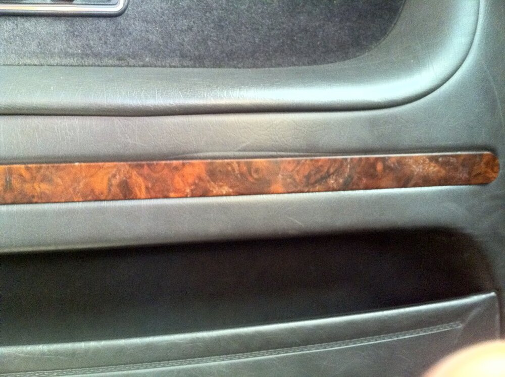

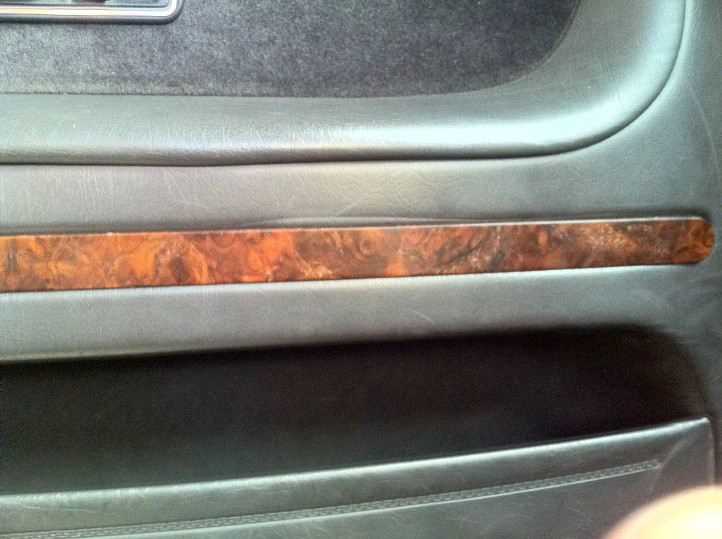

Hallo, nachdem ich Armaturenbrett und Handschuhfach in Wurzelholz einbauen ließ, waren die Türleisten dran. Den Hinweis "die ersten Taqe nicht in der prallen Sonne" habe ich schlichtweg vergessen - mit dem Ergebnis, dass sich die Türleisten lösten. Eine Korrektur meinerseits mit Pattex Special - Kleber brachte keine Besserung, jedenfalls hielt auch das nur 2 bis 3 Tage. Daher meine Frage: Welcher Kleber hält auch den momentanen heissen Sommerstagen stand? Danke für Tipps! Hat jemand Erfahrung damit ?

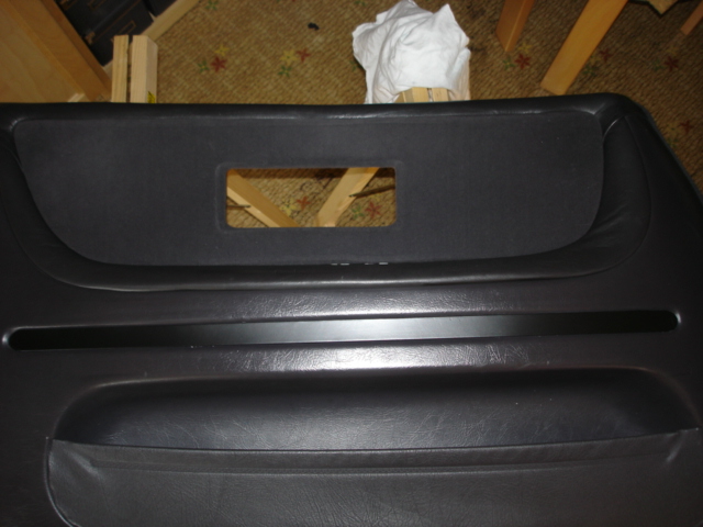

Habe sie nach dem Rückbau vom Holzarmaturenbrett vorläufig mal mattschwarz gespritzt.

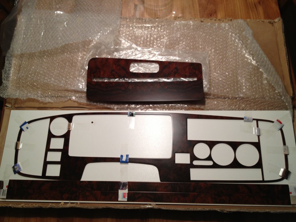

Wollte mich schon lange mal zu dem Thema äußern, da ich mir auch im Winter vom bekannten "Wurzelholzwurm" ein kpl. Holzset inkl. Türstreifen bestellt habe. Die Qualität finde ich sehr ansprechend und der Preis war auch angemessen. Wenn jemand die Kontaktdaten habe möchte, möge er sich melden (er hat nichts dagegen und fertigt auch auf Bestellung...).
So kam das Set bei mir an, wirklich TOP verpackt!

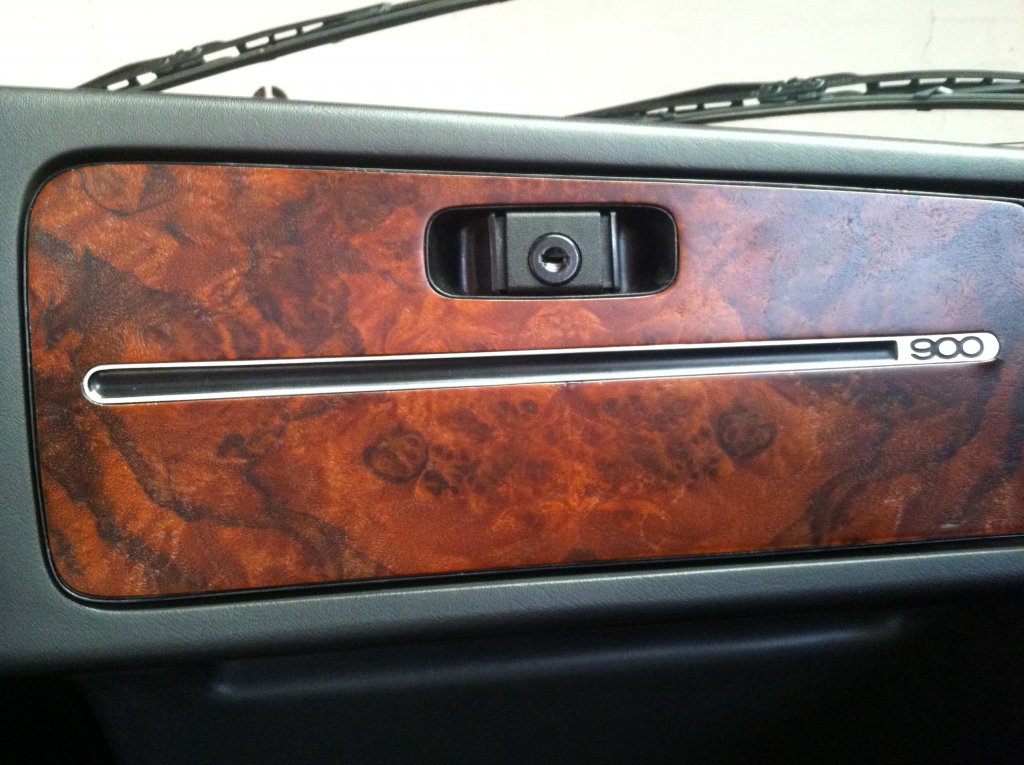

Das Handschuhfach habe ich im Winter im Keller beklebt, hier hält das Holz (der Verkäufer hat mir auch den Pattex hochwärmefest empfohlen) auch gut. Sieht jetzt es so aus - ich finde den matten Glanz sehr schön!

Die Türstreifen habe ich kürzlich bei ca. 25° geklebt (auch auf Empfehlung des Verkäufers), diese sind aber leider bereits schon 2x wieder abgegangen... :( Evtl. sollte ich besser bis zum Herbst warten und es wieder kühler ist? Der Pattex hält nicht bei der Wärme und löst sich in der prallen Sonne bei 50° wieder...

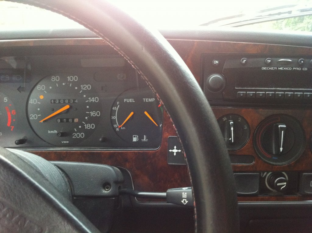

Bei mir verzieht sich bei großer Hitze der Holzeinsatz vom Wurzelholzwurm am Armaturenbrett um den Lichtschalter herum. Dort hebt er sich leicht ab. Kühlt er ab, geht er wieder in die normale Position zurück. Geklebt mit dem mitgelieferten Pattex aus der Tube. Ich mußte damals nach der 1. Hitze den Armaturenbretteinsatz nochmal abnehmen und neu verkleben, weil er sich an mehreren Stellen (Lichtschalter, schmaler Steg unter dem Tachoeinsatz, rechte Seite) gelöst hat. Handschuhfacheinsatz, Fensterheberschalterblende und Türleisten kleben bombenfest. Die Türleisten habe ich mit irgendeinem Karosserieklebeband befestigt. Ich muß mal sehen ob ich die Rolle noch finde. Dann kann ich den Namen von dem Zeug hier nennen.
