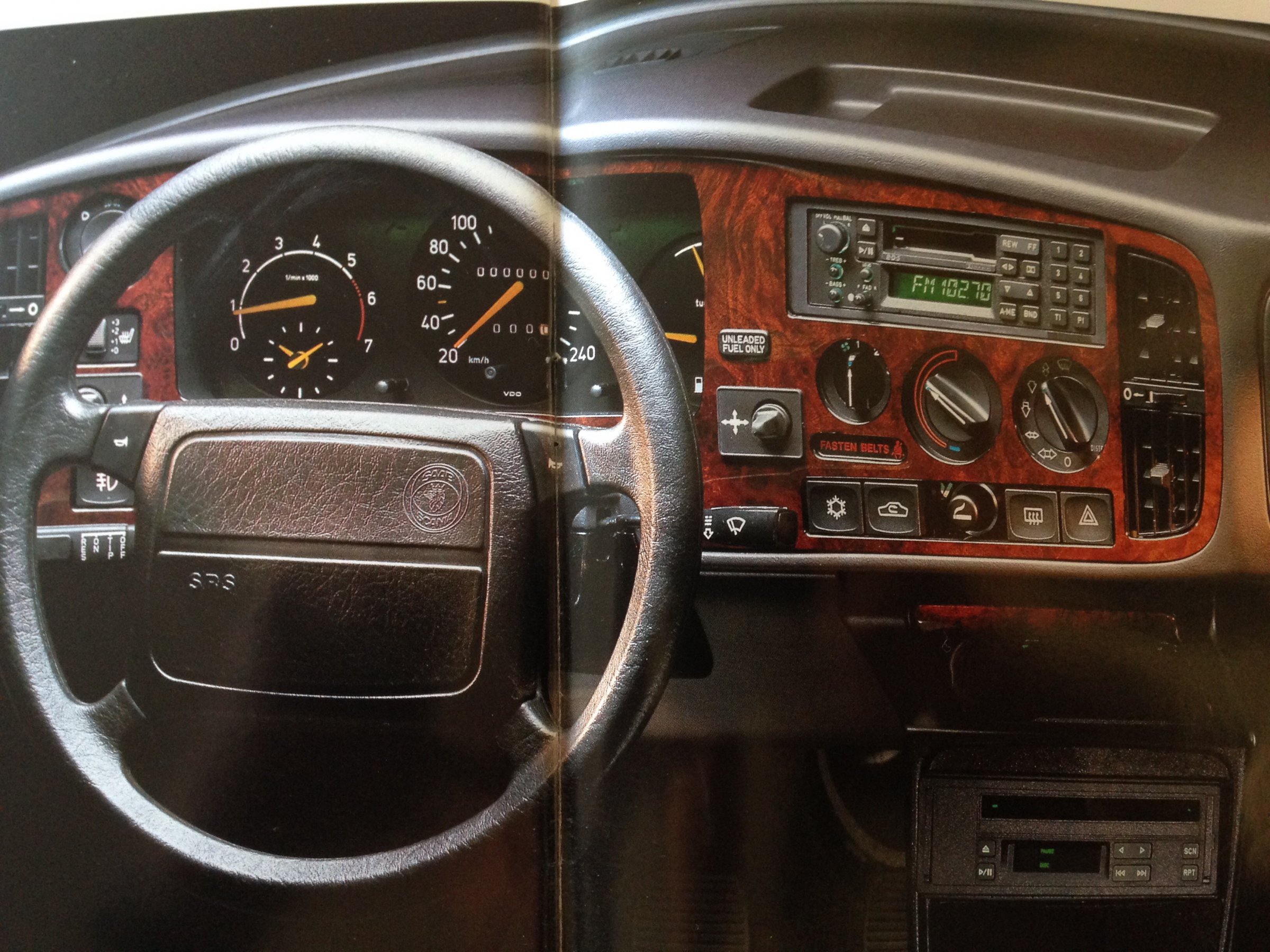

Hier mal ein Originalfoto aus dem 1993 Saab 900 Prospekt. Das sieht ehrlich gesagt anders aus als die hier als Original gehandelten AB.
Nach meinem Empfinden muss das genau so aussehen. Gerade was das Holz, die Maserung und die Farbe angeht ist das so, mit Buffalo Ledersitzen, perfekt. Meins kommt dem doch sehr zum Glück sehr nahe. Gerade der Steg an der Lüftung entspricht doch genau meinem AB.
[ATTACH=full]116385[/ATTACH]
Mit Wegfall der Chromumrandungen um die AB fielen die Hölzer etwas breiter aus. Das ist zumindest das, was ich in den letzten Jahren beobachtet habe. Die schwarzen Armaturenbretter (Grundträger) unterschrieben sich ja schließlich auch.
Einzig die Dicke des Holzträgers ist auch mir aufgefallen und könnte mir daher denken, dass die ursprünglich 1-1,5 mm dünner gewesen sein könnten. Das gilt insbesondere für den Handschuhfachdeckel aber auf dem Bild aus dem 1993 Prospekt ist das auch eher nicht der Fall.
Das beweist ja letztlich, daß Dein Brett dem Serienstand von 1993 entspricht. Und meines eben logischerweise dem von 1987.
Man könnte mal den Wurzelwurm befragen, wann der offensichtliche Wechsel kam. Ich kann mir vorstellen: Ab MJ 1992.
Genau das wollte ich damit sagen. :ciao:
Korrekt. Mit dem Facelift und dem gleichzeitigen Wegfall der Chromumrandungen also nur für die letzten beiden MY.
Aber die Form der Plastik-Einsätze ist doch identisch, völlig unabhängig von der Chrom-Bedampfung (?) des Randes.
Wenn das Holz bis auchen geht, müßte dieses entweder außen eine entsprechende Stufe angefräßt bekommen haben, oder vom Einsatz wurde vorher der Rand 'abgehobelt'.
Einwand plausibel.
Meines Wissens wurden die späten Blenden ohne silbernen Rand gefertigt. Somit die Paneele breiter.
Der Rand ist immer noch da. Bloß nicht lackiert.
