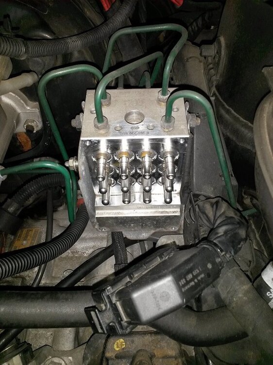

Wie angekündigt, schickte ich das ursprüngliche ABS-Steuergerät zu ecu.de. Heute bekam ich die Rückmeldung. Das Steuergerät ist quasi irreparabel beschädigt. Irgendein Transistor ist da flöten gegangen. Prinzipiell kann das ecu mit einer eigens dafür entwickelten Lösung beheben, mit einer Art Bypass, würde jedoch ca. 400 Euro kosten.
Ich habe mich gegen diesen kostspieligen Lösungsweg entschieden. Stattdessen habe ich heute direkt bei Aero World ein gebrauchtes ABS-Steuergerät, besser gesagt den ganzen Hydraulikblock (0265202477, 0273004514) für 120 Euro erworben. Das Steuergerät habe ich direkt im Anschluss verbaut.

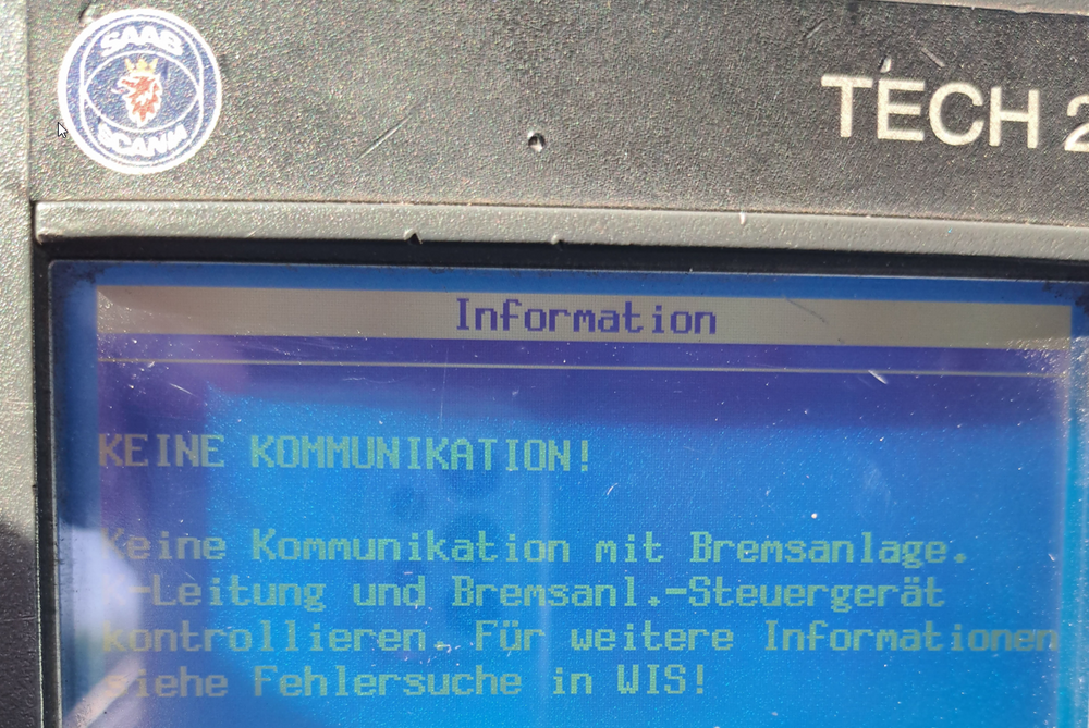

Das Problem scheint gelöst. Tech 2 konnte nun endlich ohne Schwierigkeiten Kommunikation zu dem zweiten gebrauchten Steuergerät aufbauen.
Fehler wurde ausgelesen C0551 ('Steuergerät nicht programmiert"). Im ABS Menü des Tech 2 wurde "4 Zylinder und Automatikgetriebe" ausgewählt. Im ESP Menü "Standardfahrwerk 15 Zoll". Danach ließ sich der Fehler löschen. Ohne die Parametrierung war das Löschen nicht möglich.
Die Lampen gingen aus.
Danach nochmal ausgelesen. Seltsamerweise wurde für das ESP trotzdem der Fehler C0551 hinterlegt, obwohl die Lampe ausgeschaltet blieb.
