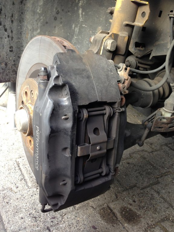

Nach 50 tkm sind dann auch mal die Bremsbeläge der 4 Kolben Brembo-Bremsanlage vorne verschlissen. Dabei stellte sich raus, dass die Scheiben auch getauscht werden sollten (die schon länger im Einsatz sind). Knackpunkt sind die festgegammelten Bolzen der Bremszange zum Bremssattelhalter. Eine Seite habe ich gestern losbekommen. Auf der anderen Seite bin ich an einem Bolzen verzweifelt (10 mm Inbusnuss übergerutscht). Hatte vorher schon mit dem Schlagschrauber die Bolzen gequält (mein Kompressor liefert aber wohl nicht genug Power), aber letztendlich kam ich nur mit Nuss und einem 1,2 m Hebelarm weiter. Die eine verpatzte Schraube muss dann rohe Gewalt über sich ergehen lassen (12er Vielzahn wird eingeschlagen). Mir ist schon klar, dass die Schrauben so von Brembo kommen, aber wieso verwendet man da Inbus und nicht Torx/ Vielzahn? Ist das bei Porsche auch so?
Habe dann alle relevanten Bremsteile schön fotografiert und die Bremsscheibe vermessen und dem Händler zu gemailt zwecks Bestellung bei Hirsch-Performance.
Stelle noch Bilder ein. Die Bremse ist einfach ein Hingucker.

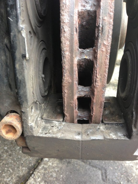

Der Sattel sollte wohl immer beim Bremsklotzwechsel demontiert werden, um die Gleitauflagen im Sattel zu demontieren und den Raum darunter von gepresstem Bremsstaub zu befreien. Ansonsten werden die hochgedrückt.
Und dann wieder neue Schrauben verwenden und mit vorgeg. Drehmoment anziehen.

Welche Gleitauflagen meinst Du?
Ich kann Dir nur sagen, dass ich noch nie einen 4-Kolben-Sattel abgenommen habe, nur weil ich die Belaege wechseln wollte. Warum auch? Gerade bei den Brembos und APs lassen sich die Belaege denkbar einfach und schnell wechseln - je nach Bauart ein oder zwei Stifte und die darunterliegende Federklammer rausnehmen, alte Belaege etwas auseinanderpressen und entnehmen und neue Belaege wieder einsetzen. Dauert, wenn das Rad ab ist, keine 5 Minuten pro Seite.

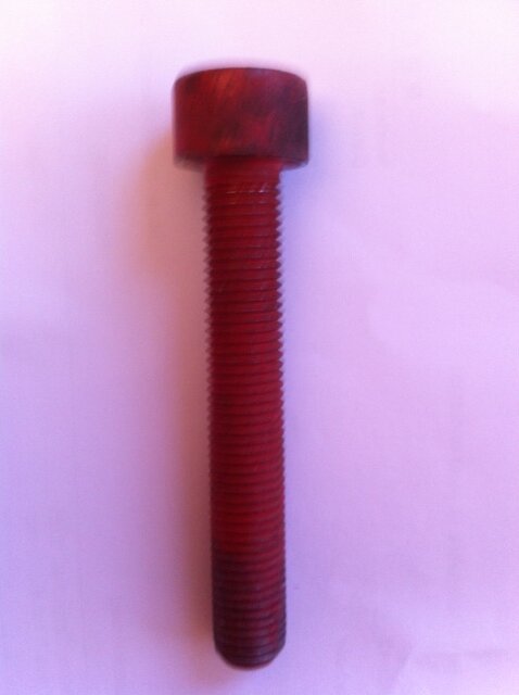

Ich mach' spaeter mal Fotos von den Original-Porsche-Schrauben meiner GT3-Bremse. Die sind komplett - also inklusive Gewinde - mit einem roten Spruehnebel versehen, der sicherlich auch irgendwie als Schraubensicherung dient. Wie gesagt: Mit etwa 80 Nm angezogen sind die mit einer normalen 1/2'-Knarre jederzeit wieder zu loesen.
Habe von Hirsch die Einbauaneitung erhalten, da die Werkstatt nicht ganz sicher war und die Angabe 130 Nm mir komisch vorkam. Es sind auch hier 80 Nm. Habe morgen wieder mal Zeit und widme mich der letzten Schraube. Warte noch auf die letzten Teile für den Zusammenbau. Werde dann erst einmal weiter zerlegen und die Radlager schon einmal tauschen.
Auch mit Schraubensicherungsmasse, die ganz sicher wieder verwendet wird, kann eine Schraube nicht so fest setzen wie bei mir. Ich bin hier bei einem Losbrechmoment weit jenseits der 200 Nm und die ersten Umdrehungen der Schrauben sind nur mit langer Verlängerung möglich. Mit Ratsche kann ich erst nach ein paar Umdrehungen arbeiten.
Hier mal ein (furchtbar schlechtes) Bild von den Schrauben, die meine Bremse halten. Ist wie gesagt M12 mit einem 10er Intus. Länge ist 77 mm plus Kopfhöhe von 10 mm. Gut zu sehen trotz der miesen Bildqualität ist die Lackierung des Gewindes. Porsche-Teilenummer habe ich im Moment nicht da, ist aber zur Befestigung an einem GT3 erster Serie (996, 1999-2000). Der fPH weiss dann schon Bescheid.

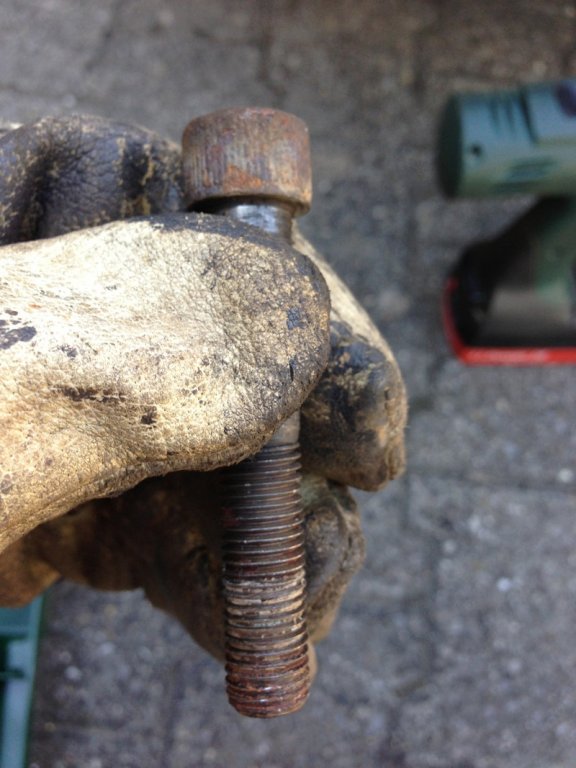

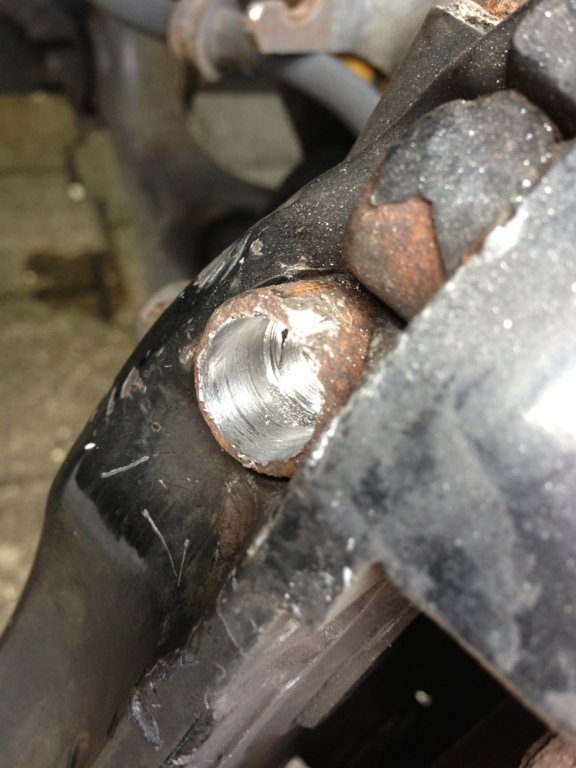

Die eingeschlagene 14er Vielzahnnuss ist auch übergerutscht. Ich habe dabei die Schraube lachen hören :(
Dann habe ich den Akkubohrer zur Hand genommen und den Schraubenkopf bis zum Bolzen herunter vorsichtig abgebohrt und immer wieder mit dem Tiefenmesser des Messschiebers mich weiter herangetastet. Der Bremssattel ist abgenommen und die Bremsscheibe ist ebenso losgeschraubt und abgenommen.
Jetzt muss ich eine grosse Mutter aufschweissen und mein Glück weiter probieren. Mit abgebauten Bremssattel kann man zumindest den Bremssatteladapter besser und zielgerichteter erwärmen und die Schraube im Zweifellsfall mit Eisspray behandeln. Schraubenlöser habe ich schon mal aufgesprüht. Vielleicht hilft es etwas. Wäre doch gelacht wenn der jetzt noch vorhandene Stehbolzen (die ehemalige Schraube ohne Kopf) sich nicht herausdrehen lässt.
[ATTACH]74162.vB[/ATTACH][ATTACH]74163.vB[/ATTACH]
Hatte gestern eine Mutter auf den Stehbolzen geschweisst und mir das grosse Rohr als Hebel hingelegt um den Bolzen auszudrehen. Entweder war die Hitze vom Schweissen zuträglich oder die waren bitterböse angezogen/ vorgespannt (mit zu hohem Drehmoment). Ich konnte ganz easy mit dem gekröpften Ringschlüssel den Bolzen ausdrehen - ohne grosse Kraftanstrengung.
Werde die Gewindegänge noch richtig säubern.
Die Hitze wird es gemacht haben. Durch die starke Erhitzung dehnt sich die Schraube aus und die Oxid-Schicht wird dadurch aufgesprengt und plötzlich geht es ganz leicht.
