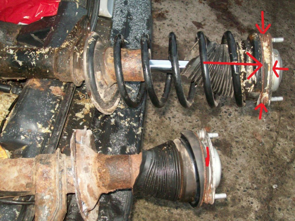

http://www.saab-cars.de/attachments/900-ii-9-3-i/116805t-federteller-hinterachse-dsc00050.jpg

und weiter: mal die federaufnahme in fett legen, ist weg? obere u untere windung der feder in kunststoff legen (schrumpfschlauch)

was meinst du wieviel platz teller und wälzlager noch haben wenn das GUMMI nicht mehr richtig führt
[ATTACH]74184.vB[/ATTACH]
