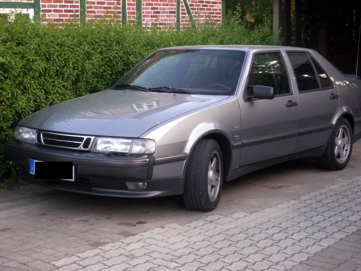

musste doch gleich nach alten bildern schauen....schnief
da isser
[ATTACH]74215.vB[/ATTACH]
