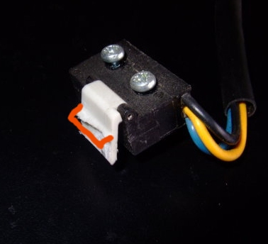

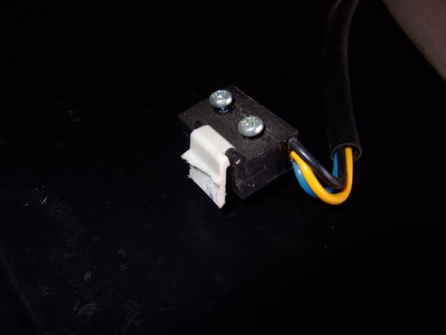

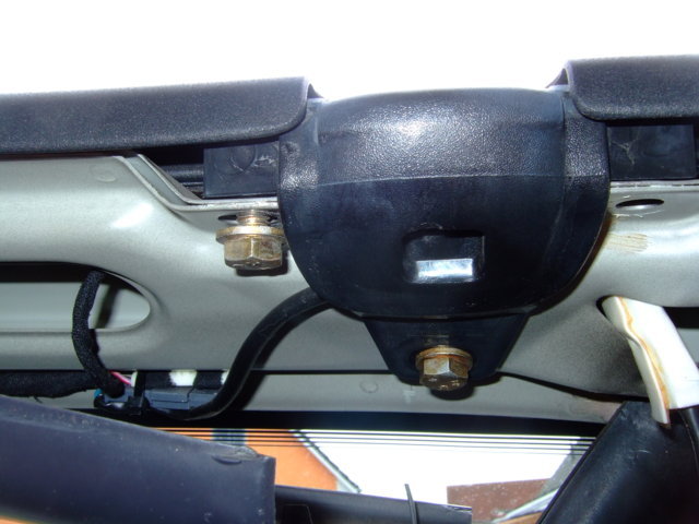

Der 1. Spriegel ist hier also der vordere Verdeckrahmen, der auf dem Windschutzscheibenrahmen aufliegt. Dabei greifen die Dorne am 1. Spriegel in die Öffnungen im WSS-Rahmen, wo die Mikroschalter sitzen. Die kann man sehen, wenn man von oben reinsieht.
Wie schon geschrieben, vorsichtig versuchen, die kleinen Kontaktfedern des Schalters nachzubiegen.
Voraussetzung ist, dass der 1. Spriegel fest genug auf den WSS-Rahmen gezogen wird, wenn die Verriegelungen geschlossen werden. Wenn hier zu viel Luft ist, kann man die Verriegelungshaken leicht kürzer einstellen (selbsterklärend).
