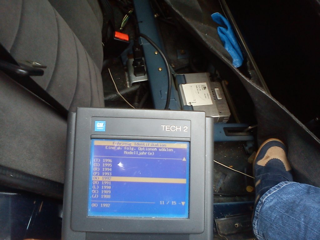

Es muß bei einem 93er mit Diagnosestecker unter der Rücksitzbank zum Auslesen mit Tech2 ein Kontakt umgesteckt werden. Welcher? Bitte schnelle Auskunft. Frage ist für ein angesehenes Forumsmitglied das leider grad nicht Online kommt. Und mit eigenem Tech da steht.

ich hatte zuvor telefoniert, gefragt wo ich bein den 900I bj 93 die stecker od den stecker finden kann.
ergebnis: muddu suchen, unter rückbank, oder bereich handbremse, nun kommt auch noch airbag vorne dazu.
gehe ich nun so unwissend und dumm auf die suche, finde ich nur einen stecker unter der rückbank.....wohin mich dieser anschluß führt und was alles auszulesen ist????????

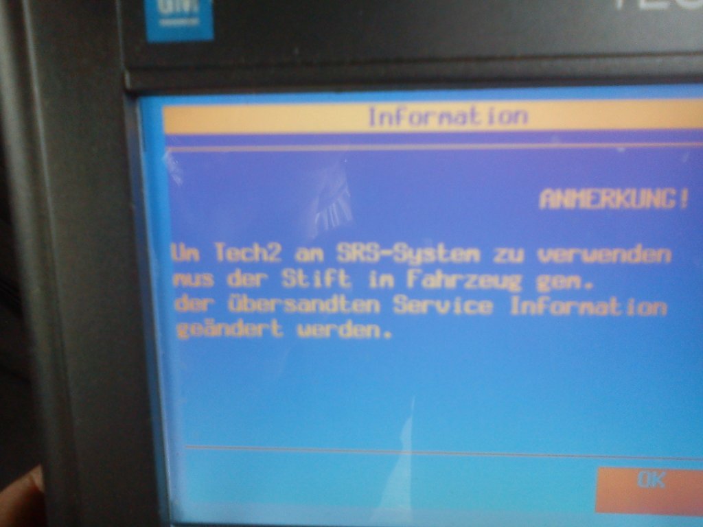

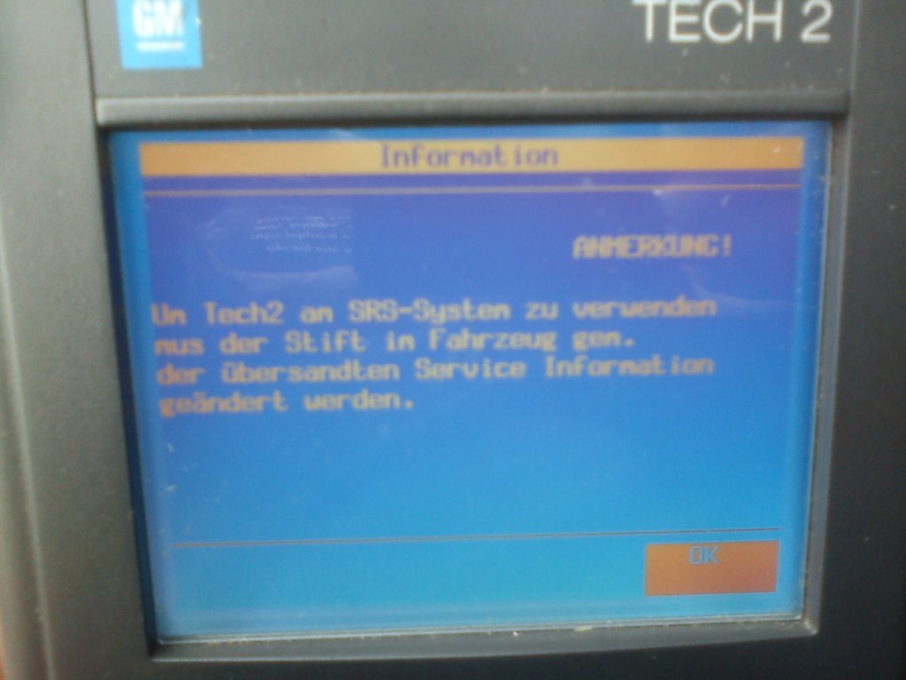

Tech2 sagt, bitte folgen sie der werksinfo und verändern sie den dort beschriebenen pin(steckplatz) um mit tech2 auslesen zu können.

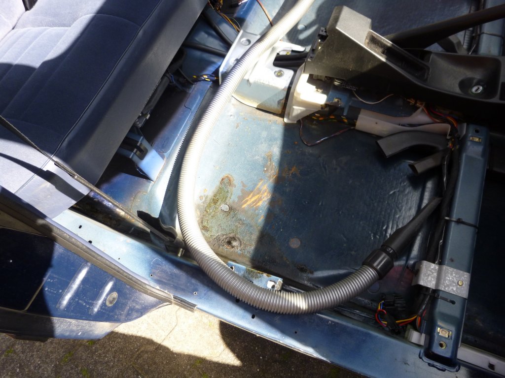

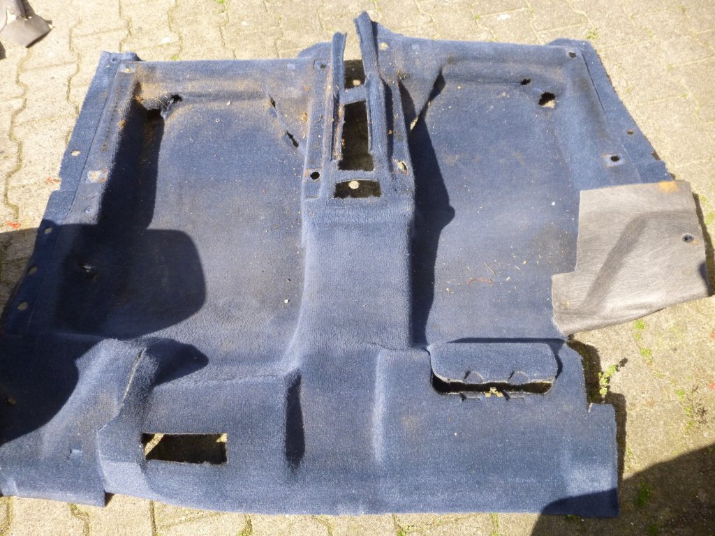

nochmal mit Bildern...
Wie bereits telephonisch gesagt, habe ich keine Ahnung, was man wo ausliest... aber die beiden Stecker befinden sich 1. unter der Rückbank Beifahrerseite (Klappe im Teppich!) und 2. (schräg rechts vor dem Fond-Aschenbecher unter der Mittelkonsolabdeckung) Kannst auf dem Bild einen Teil des Steckers sehen!
Sicher, dass sich die Tech2 Anleitung auf den alten 900-er bezieht?
jepp boris, war auch so verstanden, EIN stecker ist unter der rückbank, nur diesen hatte ich bis jetzt genutzt

@ rene, ich habe bis jetzt siehe #9 nur diesen einen besagten stecker gefunden, nicht mehr und nicht weniger, t2 incl adapter ran,dann kam die besagte meldung.
ich sagte schon zuvor das es nur um abs u airbag geht, auch das ich nicht weiß wohin mich dieser besagte stecker unter der rückbank führt, jedoch das tech auf eine anweisung verwies einen pjn zu ändern.
also wenn ich euch nun richtig verstanden habe, so ist dieser stecker NICHT für abs/airbag zuständig!!
werde nun anderen suchen.......

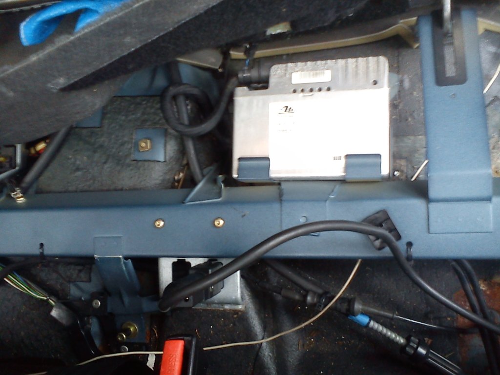

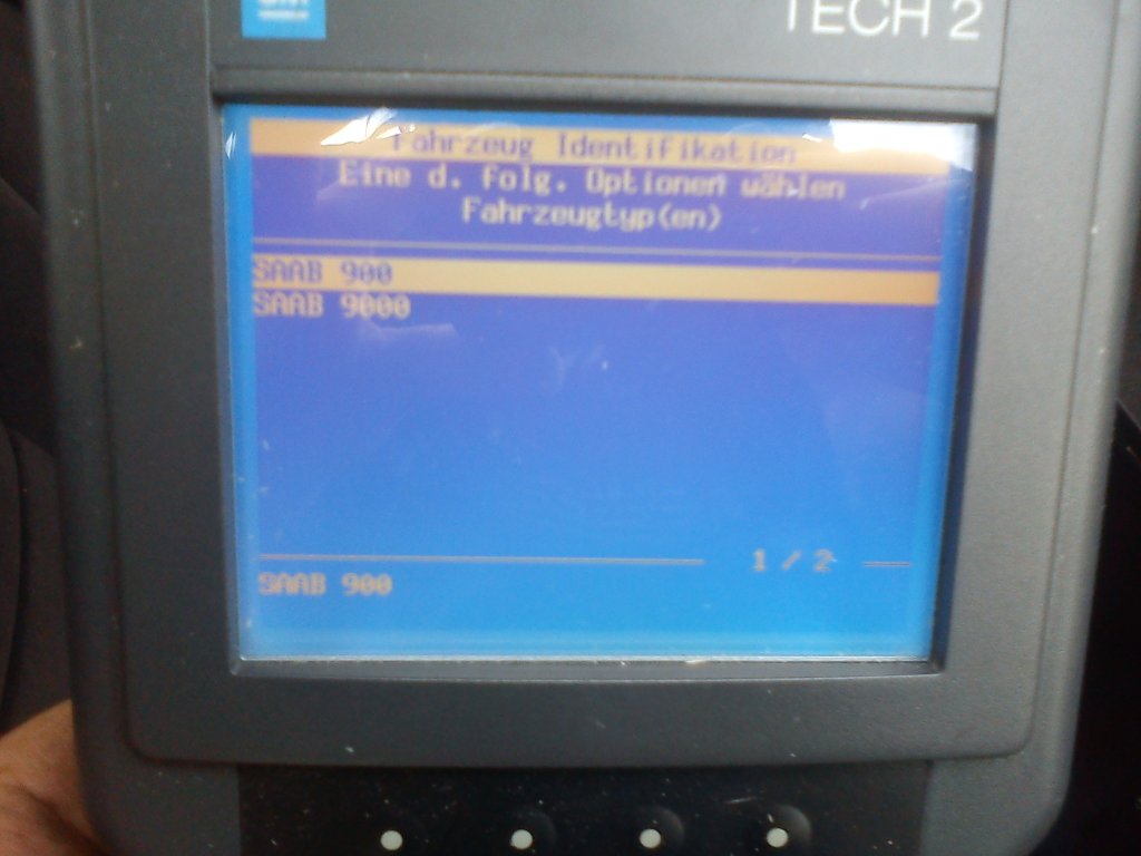

#4 war zu lesen worum es mir geht, auslesen von srs/airbag...........vielleicht fehlt es an den passenden worten somit ...Bilder!!!!!!!!
[ATTACH]74343.vB[/ATTACH][ATTACH]74344.vB[/ATTACH][ATTACH]74345.vB[/ATTACH][ATTACH]74346.vB[/ATTACH][ATTACH]74347.vB[/ATTACH]
Da hinten geht es nicht zum Airbag. Das ist ein komplett vom Rest des Autos isoliertes System. Der Anschluss ist vorn unter der Zieharmonika beim Schaltknüppel.
der Testanschluss fürs SRS System ist unter dem Faltenbalg zwischen Mittelkonsole und Schalthebelgehäuse. Dazu fehlt dann noch ein Adapter:

Besten Dank.....hurraaaaaaaaaaa tausend dank........genau danach suchte ich, denn die adapter sind bei meinem tech anbei, auf deiner verlinkung wird gezeigt wie die pins angeortnet sein müssen
um mit Tech2 auslesen zu können.
