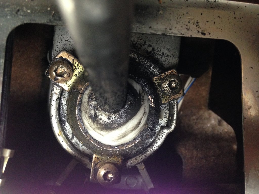

Heute gemacht: Schaltstangenmechanik aus Konsole ausgebaut, gereinigt und neu gefettet. Kein sonderlicher Verschleiß feststellbar (aber Frage an die Experten: wieviel Spiel darf die obere Plastik-Halbkugel unter dem verschraubten Metallklemmring haben?) Widerstand unverändert.

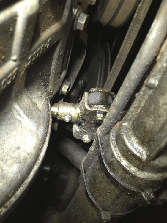

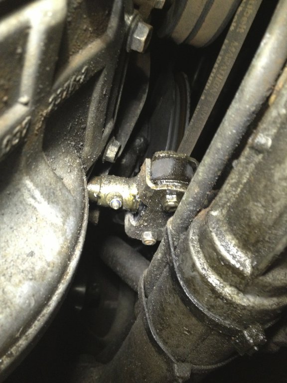

....so jetzt lag ich mal unterm Auto und habe mal ein Bildchen gemacht
http://www.saab-cars.de/members/mme-albums-900er-picture128891-silent-block-bj-89.jpg
Ich find der sieht ganz normal aus?! Wie muss er sein? Was sollte er können?
Helft mir mal :biggrin:?
...könnte hier jemand mal einen fachkundigen Blick darauf werfen?
...blicke reichen da nicht... ist das ding noch fest oder vom öl schon angelöst und irgendwas zwischen fest und "wabbelig"... am besten wäre es natürlich wenn jemand zweites schaltet, während du das segment begutachtest...sollte sich nicht wirklich komprimieren lassen...
danke.
....ok, fest ist er dann muss ich mal jemanden schalten lassen.
