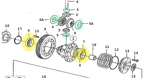

Er möchte wissen was zu tun ist, welche optionen er hat.

Es wurde nie behauptet es MÜSSEN die Hülsen sein. Aber Vibrationen+Leckage sind zwei Indizien.
PS: Es waren 2 Getriebe die kaputt gingen wobei das erste Getriebe noch aus den Vorschäden des originalen (Auto mit def Getriebe gekauft) litten. Vom zweiten kennt man die Geschichte (was ich übrigens alleine reparierte..)
Die Eingangsachse für 500-600$ (welche auch nur schwer auseinander zu nehmen ist) ersparte ich mir gegen Neuteil zu tauschen. Lieber verbau ich ein neues Getriebe was so gekommen ist
wenn nicht ist es, wie zu 90% aller fälle, der Diff-korb welcher in seinen lagern wackelt.
aber diese Lager müssen doch auch ersetzbar sein.........
Wer hat sich schon rangetraut,bzw. welche Lager müssen bei der Reparatur erneuert werden?

dazu müsste das gesammte getriebe zerlegt werden.

Man kann vieles ersetzen, nur hierbei wäre dann ein komplett neues Differential erstrebenswert....die Ersatzteile werden sich nicht finden. Vor der Aufgabe stand ich schon selbst.

(Kegelrollenlager sind normalerweise zB SKF 32010 X/Q. Lassen sich auf SKF.com wenigstens finden.. .. dann lieber komplett neues Diff)

Deshalb kam ja überhaupt die Idee mit den Buchsen wo sich der Aufwand in Grenzen hält. Wenn man alleine schraubt oder einen kumpel hat, wäre natürlich (auch bei Misserfolg) optimal. Kostet dann halt nur die Buchsen und Öl..
Hmmm... Theorie und Praxis mal wieder. Vielleicht sollte man, was Achims Aussage betrifft, mal der Praxiserfahrung den Vorrang einräumen? Habe von der Materie selbst nur wenig Ahnung, aber Achim setzt sich damit tagtäglich auseinander...
Montag Abend weiß ich selbst mehr,wenn die Buchsen gewechselt wurden...........
Nur,wenn Achim recht behält (was ich als nicht abwägig ansehe), woher bekomme ich ein 900II Getriebe passend für meinen B204I,bei dem ich sicher sein darf, dass nicht nach ein paar tausend Kilometer wieder was kaputt geht?
Denn so wie ich es verstanden habe,steht ein Lager-Wechsel aufgrund der kompletten Zerlegung des Getriebes, in keinem finanziellen Verhältnis.

Heute war Werkstatttermin angesagt. Es war angedacht beide Buchsen zu erneuern,Spiel hat/hatte aber lediglich ja die linke seite.
Laut Werkstatt eine zeitintensive "Scheiß" Arbeit,mit Auspressen war leider nichts, die Buchse musste schlußendlich rausgesägt werden!
Deshalb wurde nur die Buchse mit "Spiel" erneuert. Laut Mechaniker hatte die Welle vorher 5-6mm Spiel, nach Austausch der Buchse sind es jetzt noch 3-4mm.
Es fiel weiter auf,daß auch die Verzahnung am Zapfen (?) der inneren Antriebswelle wohl nicht mehr die beste sei.
Was das wichtigste ist, zeigte sich aber erst bei der anschließenden Heimfahrt auf der Autobahn. Die Vibrationen am Lenkrad,
welche sich in den letzten Wochen verstärkt ab ca. 110 Stundenkilometer einstellten, sind nun fast komplett weg !!
Mir wurde empfohlen über einen Austausch der inneren Antriebswelle, sowie evtl. dem Tripodestern nachzudenken, um das Spiel der Welle weiter zu verringern,falls ich das möchte.
Natürlich habe ich Achims Tip bezüglich Austestung des Lagerspiels im Differential 1:1 weitergereicht.
Laut Werkstatt weißt das Lager aber kein erkennbares Spiel auf (Gott sei Dank) und der Tip wurde auch als eher unbrauchbar angesehen.
Stand der Dinge ist, bin zufrieden und sehr dankbar bezüglich der Infogewinnung duch diesen Thread !!
Sollte jemand dies auch vorhaben zu tätigen,ich kann diesen Schritt nun durch eigene Erfahrung empfehlen.

Achim,laut Werkstatt weißt das Differentiallager kein erkennbares Spiel auf.
Eine weitere Verringerung des Spiels der Welle, sollte laut Werkstatt durch Austausch des Tripodestern und neuem Kugelgleichlaufgelenk erreichbar sein.
Fakt ist aber schon jetzt eine deutliche Verbesserung beim Fahren und das ist doch eine gute Nachricht,oder....?

nun zu deiner eigentlichen frage, laut ebay-VK erfolgt nach eingabe deines auto die klare ansage das es nicht passt.
praktisch passt es.
was ist lt deinem beitrag die innere antriebswelle?
der von dir verlinkte tripodentopf, ist der innere, der welcher bei deiner alten welle, an der feinverzahnung verschleiß aufweißt und dieser ist nur einseitig?
die äussere tripode soll top sein?

Nach meinem beschränkt technischen Verständnis,sah ich den verlinkten Triodentopf (?) als innere Antriebswelle an.
Zusätzlich soll auch der Tripodestern getauscht werden.
http://www.skandix.de/de/fahrzeug-teile/kraftuebertragung/radantrieb/antriebswellenteile/tripodestern-antriebswelle-innen/1002770/
