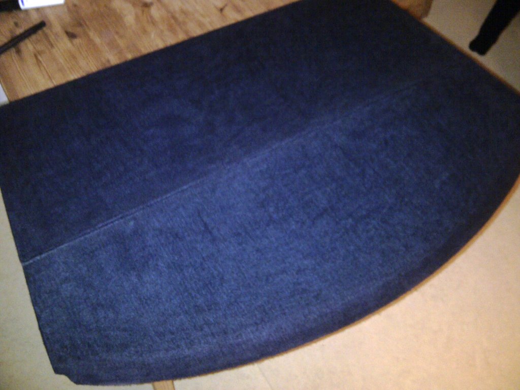

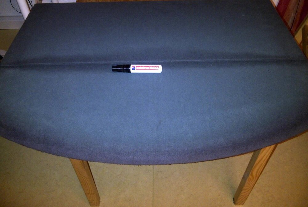

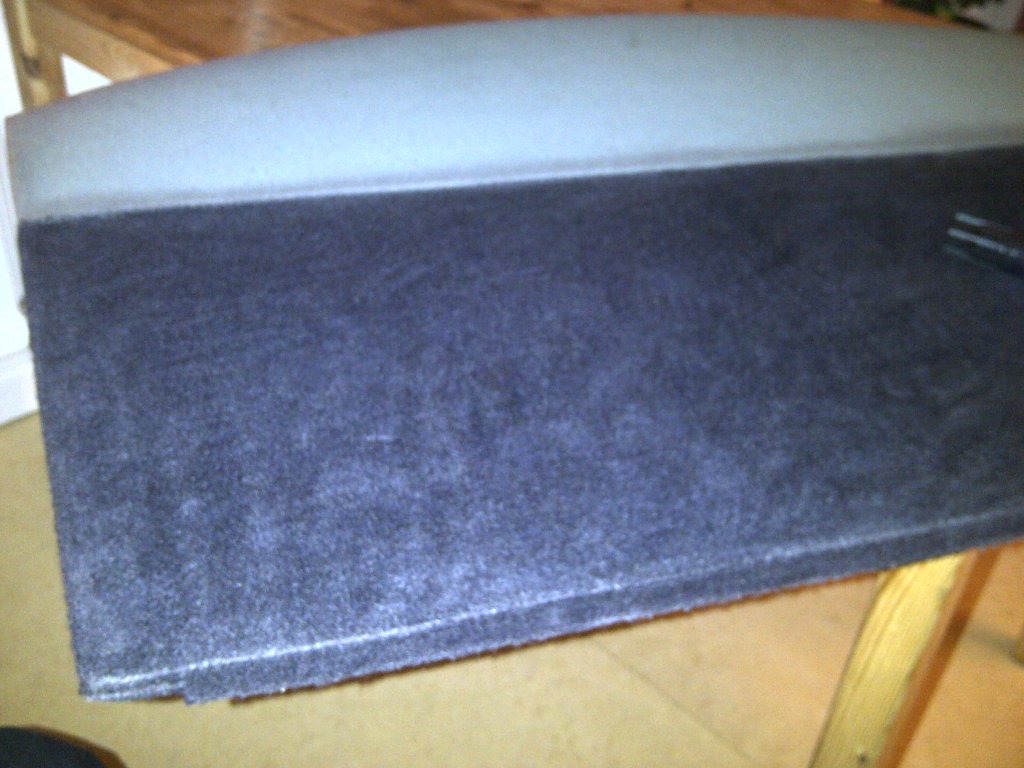

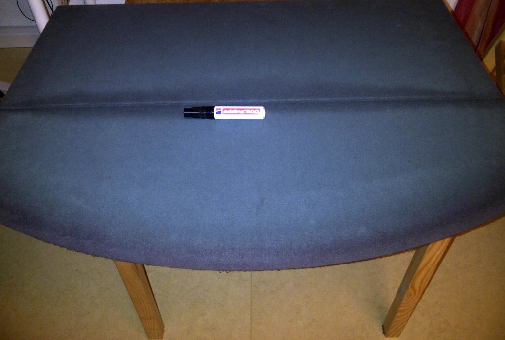

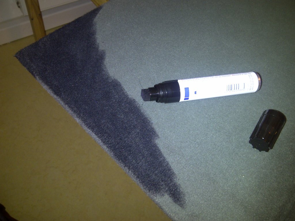

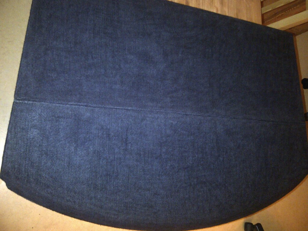

Heute habe ich die Eddingvariante probiert. Mit einem Edding 800 (5,20 Euro) schafft man leider nicht die ganze Hutablage. Besser gleich zwei besorgen. Man muss auch locker 3x kreuzweise drüber und braucht Geduld! So eine Hutablage ist ganz schön groß. Alles in allem sind es ca. 60min Dauermalen, das geht ganz schön in die Hand. Insgesamt hat man aber ein gutes Preis/Leistungsverhältnis. Wenn alles getrocknet ist, kann man den Flies in eine Richtung bürsten. Leider sind die Handybilder trotz Blitz unterirdisch, sorry! Evtl. kann ich ein Bild bei Tageslicht nachreichen. Es ist auf jeden Fall deutlich besser als davor.
Ich dachte zuerst, das sei ein Witz. Sieht aber auf den Fotos absolut passabel aus. Viel besser als vorher.
