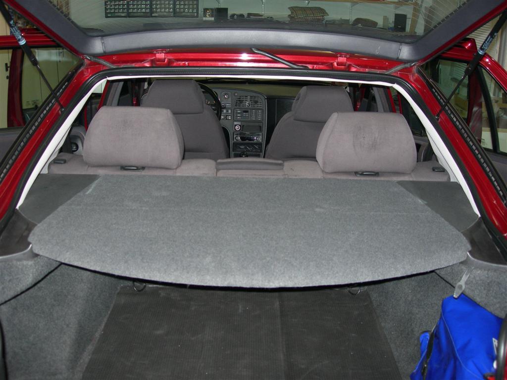

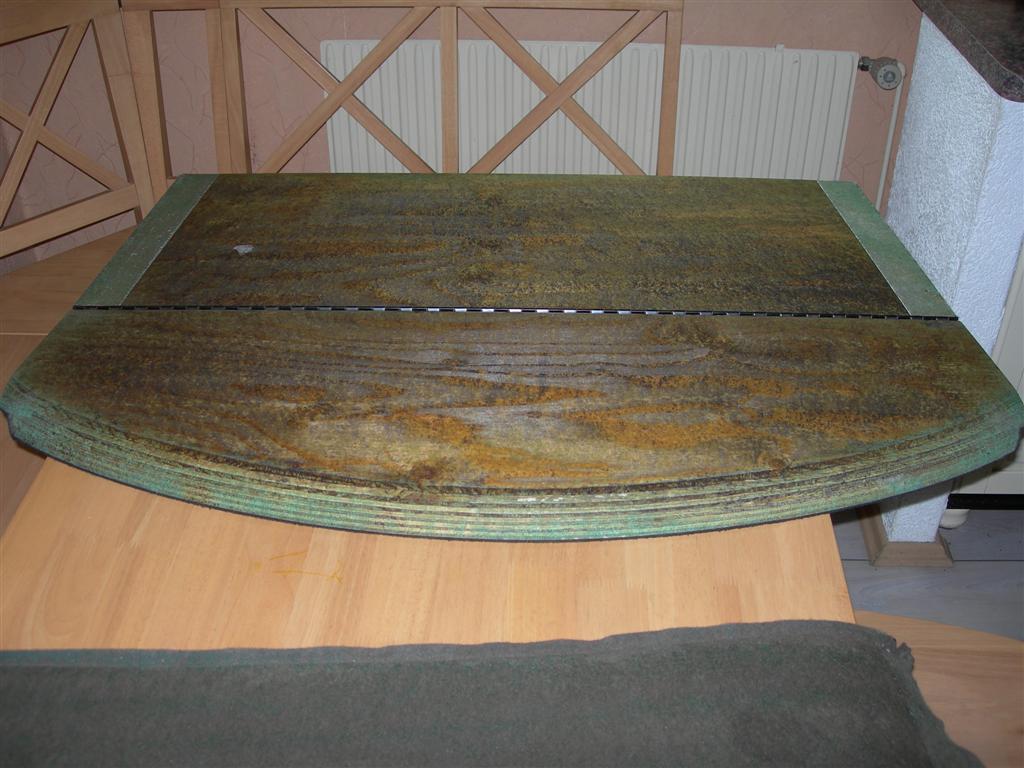

Soo, nachdem auch das Färben mit Textilfarbe für Synthetictextilien nichts wurde (der Stoff fühlte sich spröde an und die Farbe ließ sich mit der Hand abreiben - ergo schwarze Hände) blieb nur das Neubeziehen.
Ich habe bei RCS-Systeme (http://www.rcssysteme.de/) passenden Stoff gefunden, der genauso beschaffen ist wie der originale. Mit einem 100 x 140 cm Stück und einer passend dazu mit angebotenen Dose Sprühkleber habe ich mich zusammen mit meinem Bruder dann ans Werk gemacht. Das Ergebnis finde ich zufriedenstellend, ich habe mich bei der Farbwahl an alten Prospekten orientiert, dass müsste ich in etwa getroffen haben.
Die Materialkosten liegen unter 50,- € und die Arbeit ist auch überschaubar, man muss also nicht unter ausgeblichenen Hutablagen leiden... :smile:

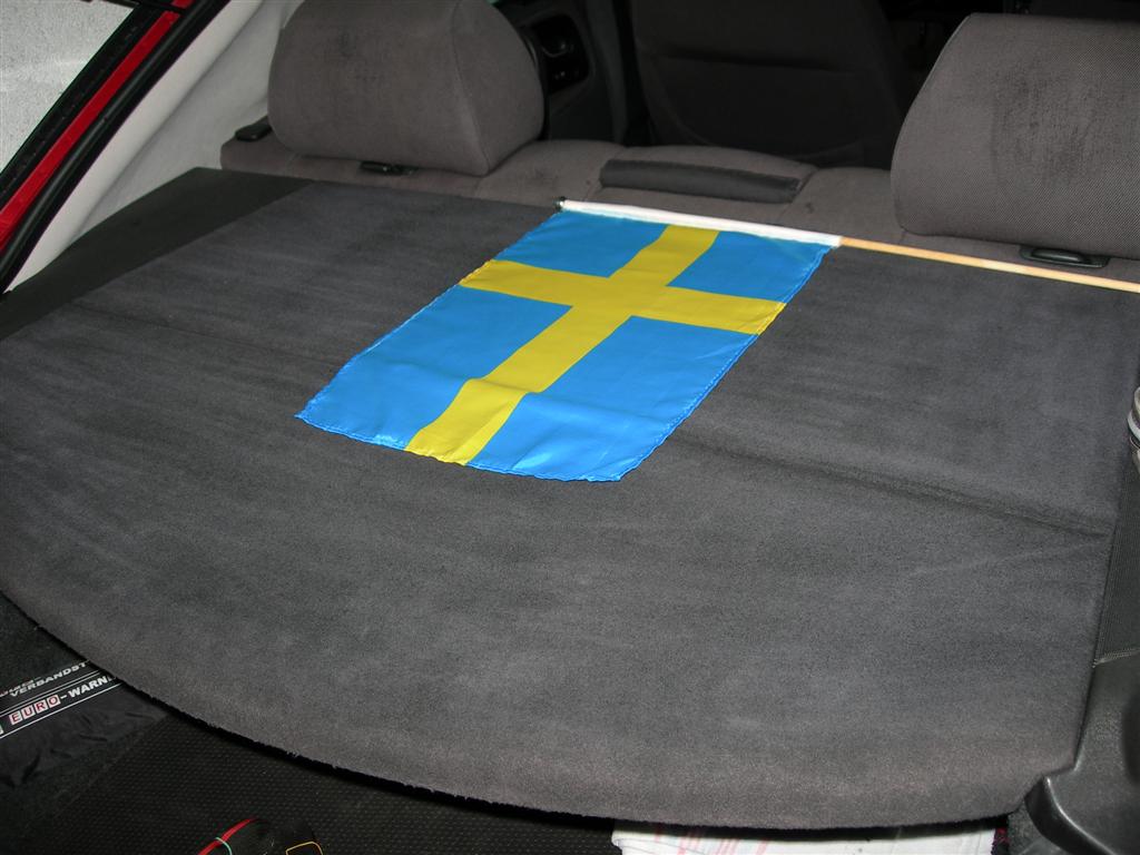

Die Ablage sieht gut aus :top:
Nur der Farbton beist sich etwas mit dem der Sitzbezüge. Kann aber auch am Farbprofil von Kamera und/oder Monitor liegen.
Warum bleicht der Stoff eigentlich am Scharnier nicht aus :confused:

Danke! :smile:
Der Farbton passt "live" sehr gut, auf dem Bild erscheint er etwas heller, ich bin kein Fotograf... :smile:
Am Scharnier bleicht der Stoff auch aus, mein Bild von vor dem Stoffwechsel zeigt die Hutablage nach den fruchtlosen Färbeversuchen, da hatte sich am Knick einiges gesammelt...

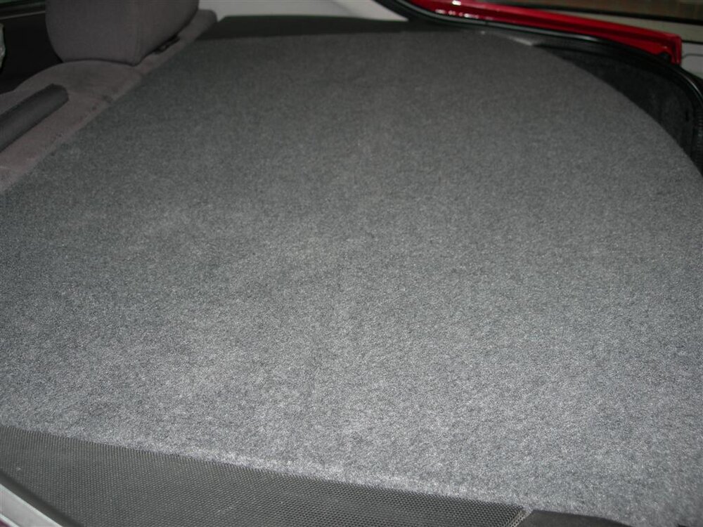

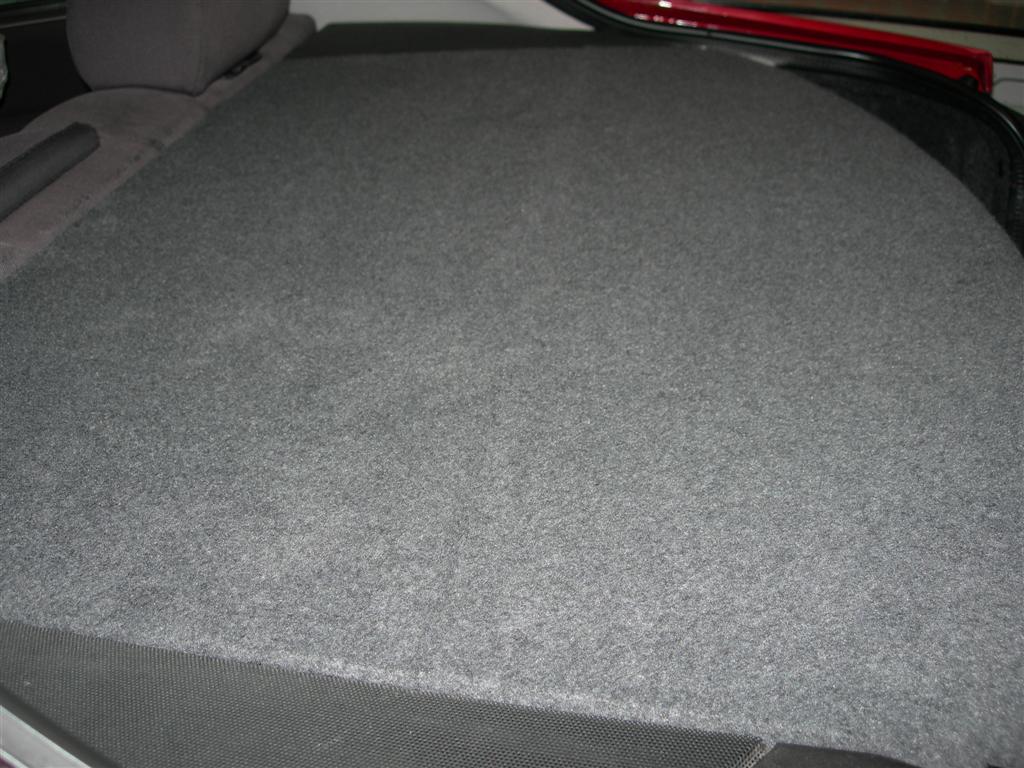

Die Eddington Methode ist ja mal ne Wucht. Wer hätte gedacht, das das wirklich funktioniert? Ich glaube, das werde ich mit meiner Ablage auch mal machen.
Bei der Edding Variante bezweilfe ich, dass das lange hält (UV Stabilität).....
Hält wahrscheinlich nicht für Ewig, aber bei mir schon seit ein paar Jahren. Ist natürlich nicht perfekt, aber absolut ausreichend. Kann ich empfehlen für kleines Geld und etwas Malerei.
