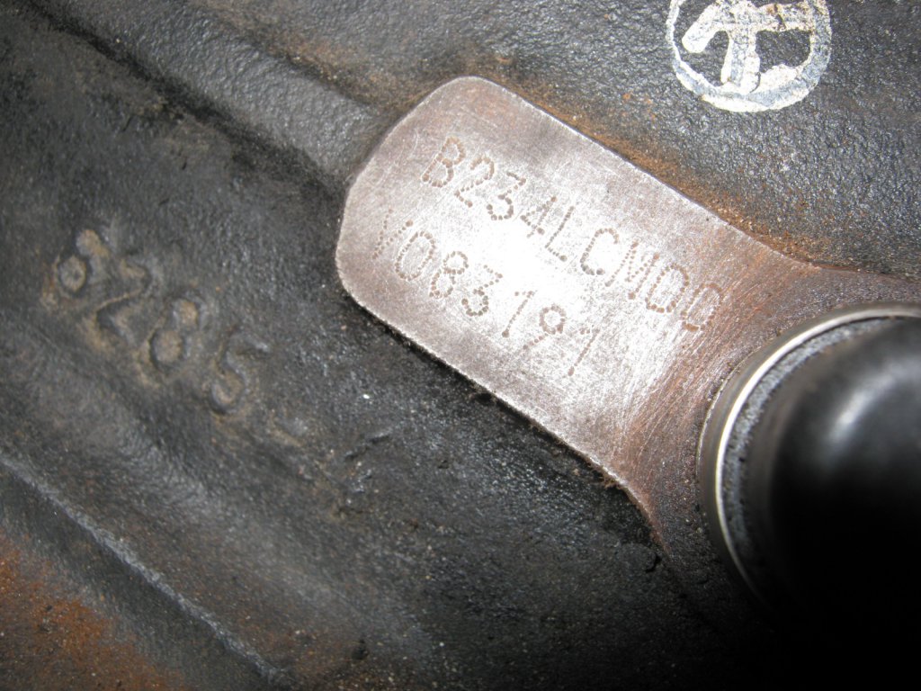

...oder du schaust mal nach der motornummer...
The Heatplate was fitted to ng900 (up to engine number 054178) and 9000 with T5 (up to engine number 058528).
Die finde ich doch schon an ausgebauten Blöcken kaum mal.
@[mention=1307]René[/mention]:
Dann machs halt wie ich:
Blind die verdächtigen Stellen "am Fahrzeug ohne Motor-Ausbau !" (bei mir hier short block Mj 97) reinigen/anschleifen und dann blind die Kamera durch eine Ritze in dieser Richtung quetschen. Nach 10 Blindfotos ist wenigstens 1 leserliches dabei !
Übrigens: die genauen von / bis Heatplate/Strömungsbremsen-Einbau-Motornummern hatte ich schon mal rausgesucht und gepostet.
Hier noch mal: ab Motor - No. T 007 132 bis V 058 528
Es gibt 96/97 auch unterschiedliche Steuergeräte, aber leider nach VIN sortiert ,
z.B. bis T bis V102 066 und V ab 102 067, aber ohne Angabe zu heat plates.
Anmerkung:
In natura habe ich meine Motornummer auch noch nie gesehen, aber mit der Bildmethode nach mehr als einem Jahrzehnt rausgefunden, daß die Motornummer in den FSH- Verkaufsunterlagen gar nicht stimmte !
Und somit ist mein Anni auch zum Glück von heatplates verschont gewesen!
