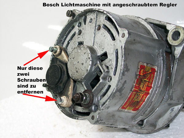

Er ist heute plötzlich, nachdem ich ihn eine Stunde abgestellt hatte, einfach nicht mehr angesprungen. Die Pannenhilfe hat dann festgestellt daß die Lima nicht mehr ausreichend lädt. Nach einer Starthilfe konnte ich dann aber doch noch ein paar Kilometer zu meinem nächsten Termin fahren und habe danach den Lima-Regler getauscht (den ich sicherheitshalber im Auto hatte) in der Hoffnung, daß danach alles wieder funktionieren würde. Doch meine Hoffnung wurde enttäuscht. Ich bin danach in eine Werkstatt und ließ prüfen ob sie nun lädt, doch dies leider nur unzureichend (13,3Volt, drüber gings nicht). Darüber hinaus lag an der untersten Leitung (rechts neben dem Regler) kein Strom an.

an der untersten Leitung (rechts neben dem Regler) lag kein Strom an.
http://www.forum-auto.de/technik/LimaRegler.jpg
Meinst Du "diese Schraube unten rechts neben dem Regler" ?
Das ist die +Stromleitung zur Batterie (wenn ich mich nicht irre... :smile:)
