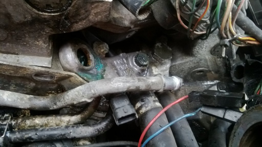

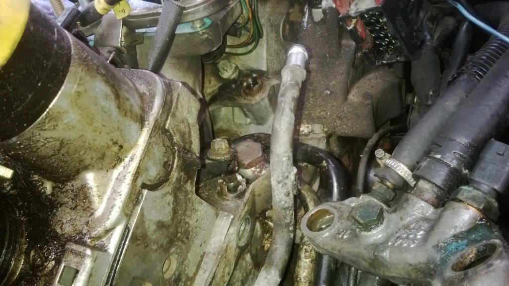

Es ist die Wasserbrücke, die beim V6 die beiden Zylinderköpfe miteinander verbindet. Dort wo es auf dem ersten Bild Blau ist war das Teil undicht. Die Dichtungen hatte ich schon direkt bei Saab geholt. Diese sind aus Metall und haben an der Innenseite eine Gummifaser. Diese Gummifaser war bei den alten Ringen so nicht mehr vorhanden!!! Logisch das es irgendwann undicht sein musste...
Wenn jemand Schrauber Tips hat wie ich den Rest der Schraube ausm Kopf raus bekomme wäre ich sehr dankbar dafür...
Im WIS steht zur De-Montage des Bauteils selbst gar nichts drin:eek: Es ist lediglich in dem Kapitel erwähnt, das man die Brücke abbauen muss um den Kopf selber zu demontieren. Wenigstens hatte die NLS-Use Nummer ausm EPC mit der Opel Teile Nummer übereingestimmt und der von Opel konnte es auch bestellen:biggrin:

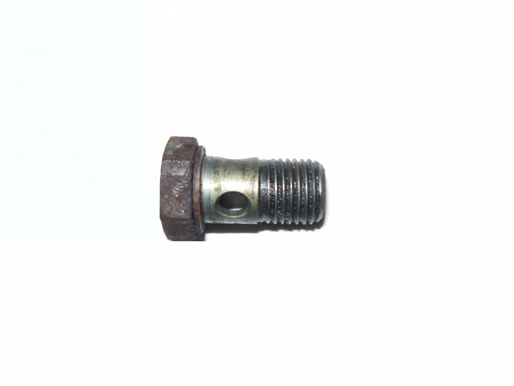

Meinst Du so eine Hohlschraube?

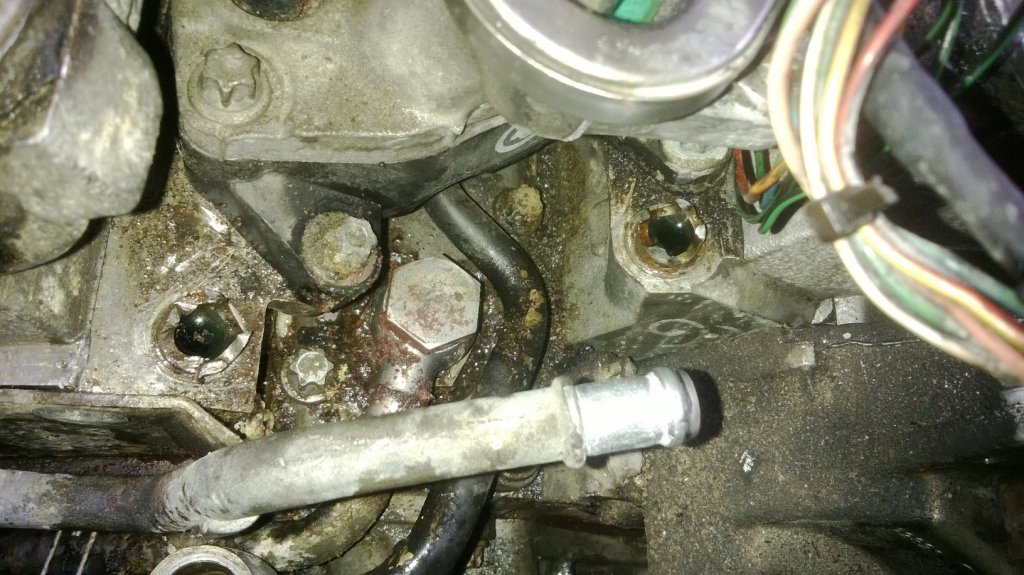

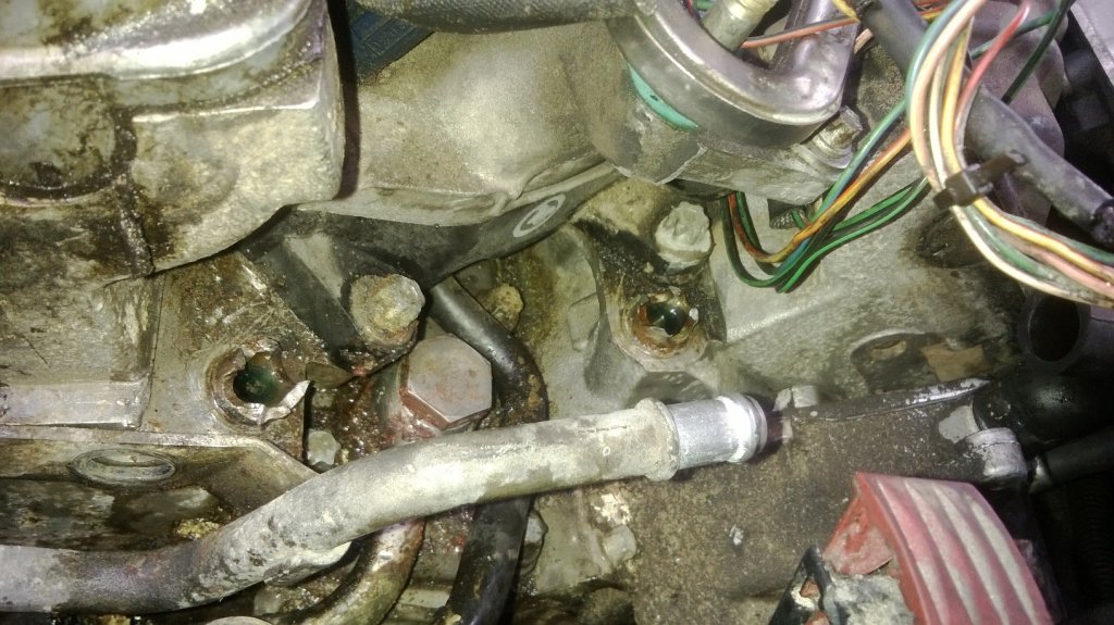

..sieht aus, als wären beiden Hohlschrauben abgerissen :redface:
Mutter aufschweissen und direkt nach dem Schweissen ausdrehen. Die Schraube sollte dann gut rauskommen.
mit einem kleinen Fräser aus einem Dremel oder Proxon Toolsatz die Wandung des Schraubenstumpfes von Innen (möglichst aus ganzer Länge) einkerben und dann mit dem Meißel im Winkel von 90° von außen gegen den Rest der Schraube schlagen.
Hier wird sich das Schraubengewinde von der Zylinderkopfwandung lösen und lässt sich dann mittels Zange herausdrehen.
Wärme hilft.. also kleinen Propangas Brenner nehmen oder Heißluftpistole einsetzen! Vorher Schäuche und Kabel weglegen.
Ein Löser MOS2 oder Caramba o.ä. hilft auch.
Für den Notfall kannst Du immer noch einen Linksgewindebohrer, eine angeschweißte Schraube oder Mutter einsetzen.
bon Chance
hundemumin
ja so eine Hohlschraube und ja es sind beide abgerissen...

So alles wieder gut. Haben es Samstag Abend noch gerichtet. Die vordere ging mit nem Linksdrall raus, in die hintere hat mein Schrauber ne Schraube eingeschweißt und dann ging es...
