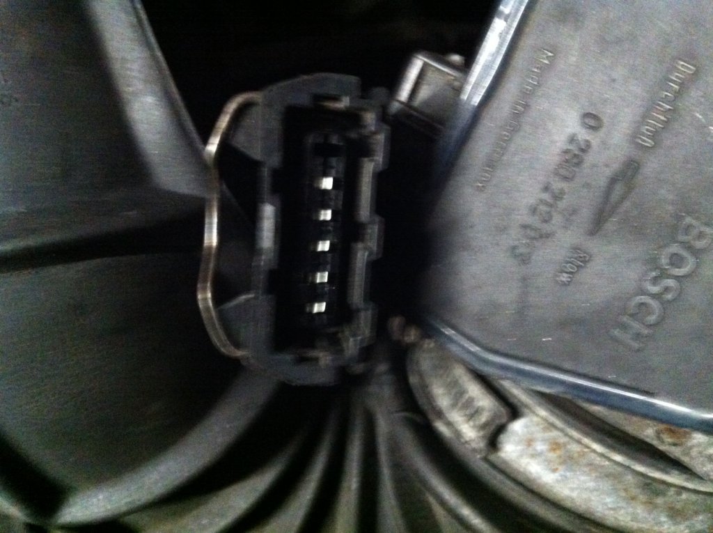

fehlt mir hier ein ?
http://www.saab-cars.de/attachments/99-90-900-i/129920-leerlauf-macht-kapriolen-pins.jpg
ich habe doch am lmm 6 pins
Ich glaube nicht, es werden nur 5 Pins laut Schaltplan verwendet.
ne ne,
pin 1 steuergerät klemme 14
pin 2 steuergerät klemme 7
pin 3 messpunkt motor
pin 4 steuergerät klemme 6
pin 5 steuergerät klemme 87b
pin 6 steuergerät klemme 8
oder ist dies die belegung vom einstellbaren lmm ?
- - - Aktualisiert - - -
bis 1988 6 pins
ab 1989 5 pins
oder ?
Also ich gehe davon aus du hast eine LH 2.4, da du ja Fehlercodes auslesen kannst. Da ist es bei MJ 88/89 so:
pin 1 massepunkt motor
pin 2 steuergerät klemme 6
pin 3 steuergerät klemme 7
pin 4 steuergerät klemme 8
pin 5 Hauptrelais beim steuergerät klemme 87b
bezüglich der Fehler würd ich mal probehalber ein anderes Steuergerät einbauen und /oder alle Massezuleitungen zum Steuergerät und zum Motor checken.

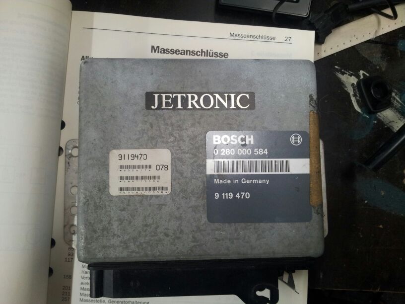

kann mir jemand schreiben, um welches steuergerät es sich bei dem im bild handelt LH 2.4 oder LH 2.4.2
im epc finde ich keine steuergeräte.
danke
[ATTACH]76813.vB[/ATTACH]
bei mir steht im EPC: LH, Saab 9000 BJ90-93
die 584 ist eine LH 2.4 fuer den 9000i, läuft gerade in meinem 900er.
