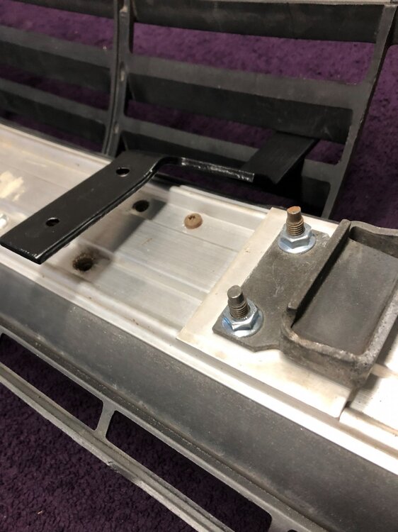

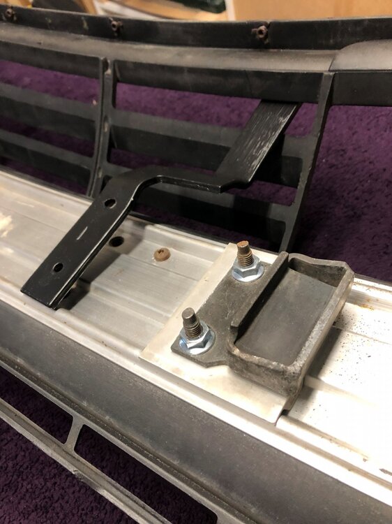

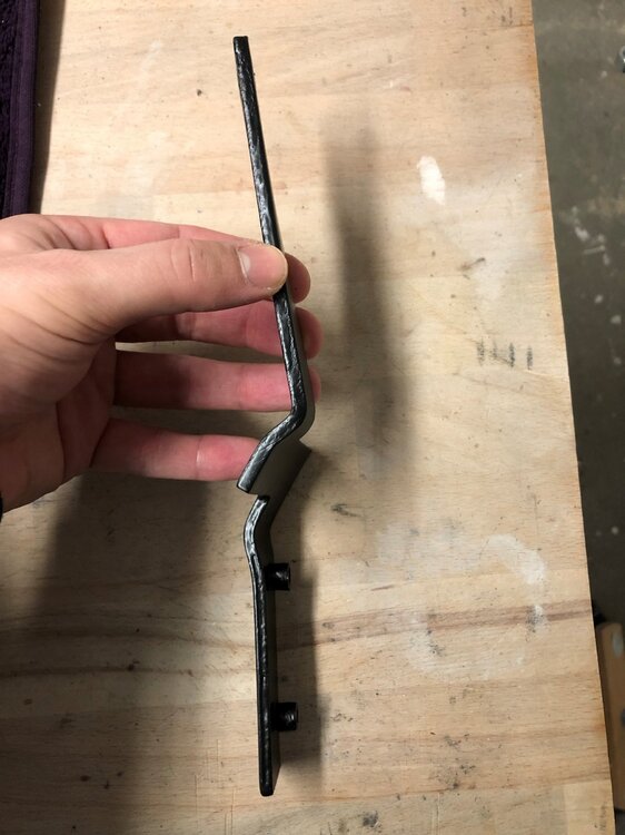

Es gibt von Saab spezielle Halter, die an Gewindebuchsen passen, die in der Rückseite der Stoßfänger eingearbeitet sind. Spezielle Halter ist vielleicht auch schon zu viel: Es handelt sich um einen Flachstahl in Z-Form. Bei Montage mit den Saab-Haltern sitzen die Nebler dann blöderweise vorne ziemlich mittig, was seltsam aussieht und für gute Fahrbahnausleuchtung nur so mittelmäßig gut ist.
Meine Vermutung ist, daß die Position der Gewindebuchsen gewählt wurde, um daran für den skandinavischen Markt viel wichtigere Fernscheinwerfer oberhalb der Stoßstange zu befestigen.
Bei meinem Ex-Wagen hab ich einfach zwei neue Gewindenieten weiter außen in die Rückseite der Stoßstange gesetzt. Mit etwas Getüftel findet man eine passende Position, bei der die Nebler sauber außen sitzen und trotzdem weder die Abschleppösen noch die Halteschrauben der Stoßstange verdecken.

fast: nachgebaute Halterung an den serienmäßigen Befestigungspunkten
Mit den Originalhalterungen sitzen die Dinger, wie gesagt, zu weit innen.

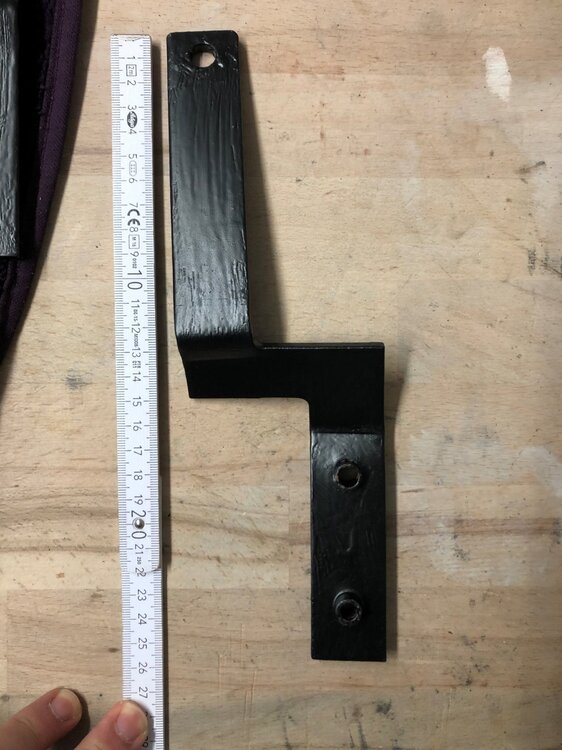

Hallo zusammen,
leider sind die Fotos verloren gegangen. Würde sehr gerne wissen wie die Halterungen aussehen, bzw. wie Ihr die Nebelscheinwerfer befestigt habt. Ich habe mir aus Amerika den oben beschriebenen Bosch Satz bestellt. Da sind aber leider keine Halterungen dabei.
Beste Grüße
