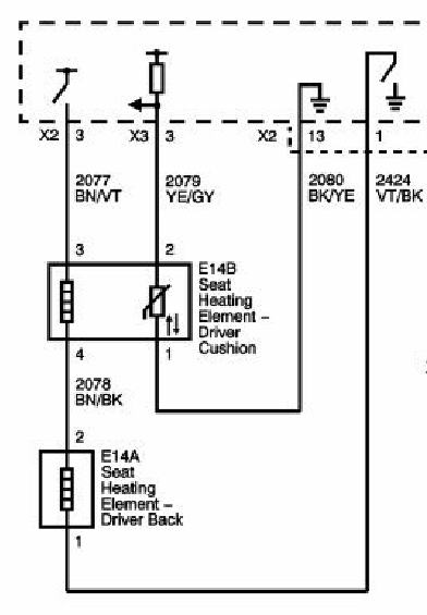

Oh man, da war bei Saab wohl der alte Schaltplanzeichner in Rente gegangen. Die Pläne vom 952 sehen ja gruselig aus! Da bei den Sitzen im Online WIS jeweils nur der erste von 5 Plänen funktioniert erlaube ich mir mal einen Ausschnitt hier rein zu stellen:

Gut, zum Plan, s.o.: Auch beim 952 sind die Heizmatten von Sitzfläche und Lehne weiterhin in Reihe geschaltet, jede also für 6-7V ausgelegt. Bei älteren Wagen ist es mir schon untergekommen, dass nicht die Heizmatten defekt waren sondern die Verbindung in die Lehne. Du schreibst nur von einer Heizmatte.
[ATTACH]214559[/ATTACH]

Das kann nicht sein. Wie misst du? Gegen Karosserie Masse? Zwischen den Anschlüssen? Wenn ja zwischen welchen? Die Spannung muss sich auf die beiden Matten aufteilen.
Der Sensor sollte in der Matte der Sitzfläche sein, daher die 4 Anschlüsse an dieser.
