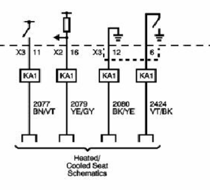

Oh man, da war bei Saab wohl der alte Schaltplanzeichner in Rente gegangen. Die Pläne vom 952 sehen ja gruselig aus! Da bei den Sitzen im Online WIS jeweils nur der erste von 5 Plänen funktioniert erlaube ich mir mal einen Ausschnitt hier rein zu stellen:
OK, so hätte ich auch gemessen. Aber die 14,4V sind irritierend hoch. Da fällt ja was an Spannung an der Ansteuerung und der Leitung ab wenn der Heizstrom fließt. Wie hoch ist denn in dem Moment die Batteriespannung!
Gut, zum Plan, s.o.: Auch beim 952 sind die Heizmatten von Sitzfläche und Lehne weiterhin in Reihe geschaltet, jede also für 6-7V ausgelegt. Bei älteren Wagen ist es mir schon untergekommen, dass nicht die Heizmatten defekt waren sondern die Verbindung in die Lehne. Du schreibst nur von einer Heizmatte.
- An welchen Anschlüssen/Pins hast du gemessen?
- Hast du mal das Heizelement und (!) den Temperatursensor (Widerstandsfühler) auf Durchgang gemessen (Ich finde keine Refferenzwerte, Heizung müsste aber so 3-10 Ohm/Matte liegen, Sensor eher 1-6kOhm)?
Ich habe 4 Kabel und wenn ich das Kabel ab habe und den den Durchgang messe habe ich eine das bei dem schwarzen und dem Braunen.
wenn ich den Plan richtig lese ist Braun die Plusleitung für die Rückenmatte und schwarz die Masse dafür.
Wenn ich also bei Gelb zu gelb oder gelb zu schwarz keinen Durchgang am Multimeter habe, scheint die Sitzmatte unterbrochen zu sein...
Verstehe ich das jetzt richtig?
Uhm, nein. Die Heizelemente von Sitzfläche und Lehne sind in Reihe geschaltet. Das Rechteck mit dem Strich schräg durch ist der Sensor, ein Widerstandstempetaturfühler.
Braun-violett ist Plus Heizung von Sitz und geht zum Heizelement Sitzfläche.
Braun-schwarz von Heizelement Sitzfläche zu Heizelement Lehne
Violett-schwarz dann Heizelement Lehne zu Masse.
Interessant dass zwei Schaltkontakte gezeichnet sind. Plus- und minusschaltend.
Der Widerstand des Sensors bildet mit dem oben eingezeichneten Pull-Up einen Spannungsteiler. Der nach links zeigende Pfeil geht dann zum Messeingang des Reglers.
PS: An rein gelb sollte man nicht messen! Da ist die Wahrscheinlichkeit hoch, dass das die Leitungen zum zündet eines Airbags ist! Im Sitz dann Seitenairbag und Gurtstraffer.

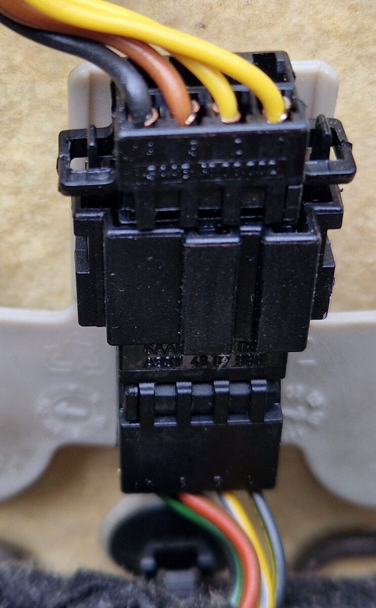

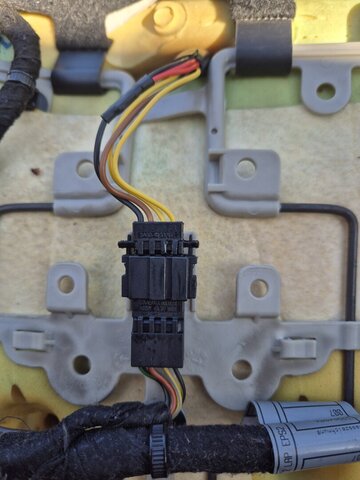

Ich habe mal ein Foto gemacht von der nachgerüsteten Sitzheizung und dem Schaltplan.
Auf dem Foto ist der untere Teil der Originalkabelbaum und oben ist die Sitzheizung.
Im ersten Moment dachte ich, dass es falschrum gepinnt ist, weil die schwarzen Kabel entgegengesetzt sind, aber als ich den Gummischlauch aufgeschnitten habe sehe ich plötzlich dass da auch rote Kabel dran hängen.
Kann sich jemand von euch einen Reim drauf machen?
